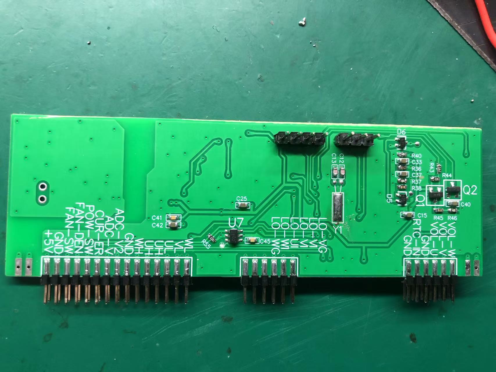

请教一下AI8051U的外部32.768晶振问题

实在是没招了,把晶振反过来安装在MCU这一面,发现居然可以正常工作了,再装回原来的设计位置上去,死活不行,没办法,目前只能这么把晶振安装在MCU这一面,这是何道理?

深山*** 发表于 2024-10-22 00:33
实在是没招了,把晶振反过来安装在MCU这一面,发现居然可以正常工作了,再装回原来的设计位置上去,死活不 ...
只能是说晶振没有起振,是系统问题。实在不行两端并联一个大电阻试试。
Try it with the crystal upright (at  90°) then lower it.
Perhaps too much parallel C ?
