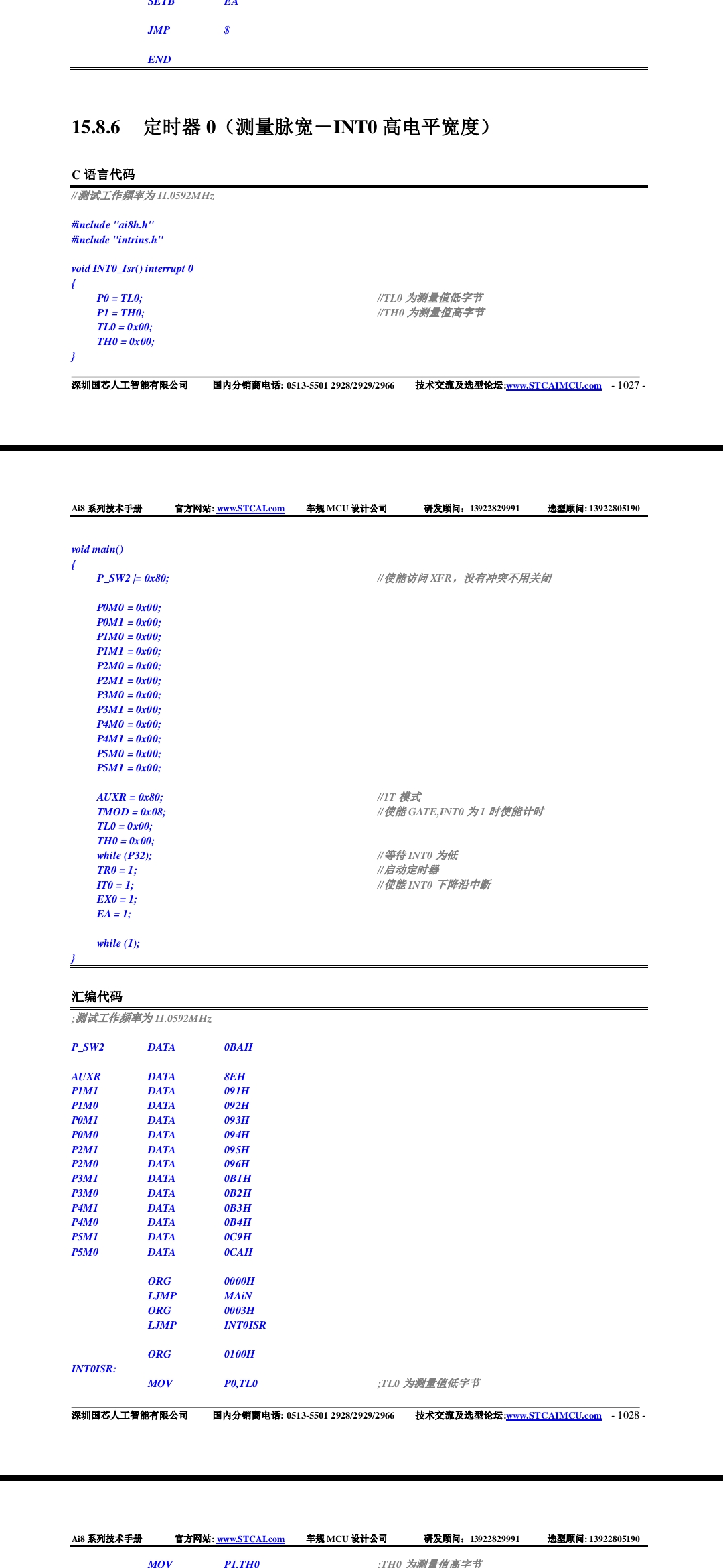

发表于 2024-11-7 17:25:22 | 显示全部楼层
想买*** 发表于 2024-11-7 14:07
。那个触摸是单片机那个板子上的触摸按键。对了,王老师这个是EV1527的通讯协议,我解码也是依据的这个东 ...
好的,大致了解了你这个项目,我去查找了一下你说的这个芯片的具体时序,发现低功耗模式下也可以进行唤醒的。
首先是通过同步信号的下降沿,将芯片从低功耗模式中唤醒,此时同步信号之后有较长一段空闲,可以启动time0+int0进行高电平宽度测量。
通过测量后的数值比较完成数据识别。
具体请参见如下设置和例程
Screenshot_2024-11-07-17-22-09-759_cn.wps.moffice_eng.jpg Screenshot_2024-11-07-17-18-29-228_cn.wps.moffice_eng.jpg
