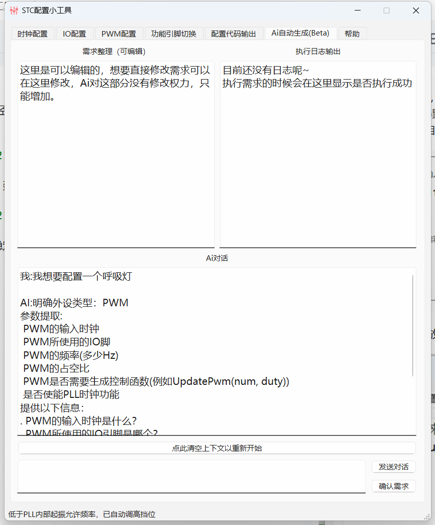

 楼主| 发表于 2024-12-8 12:21:08 | 显示全部楼层

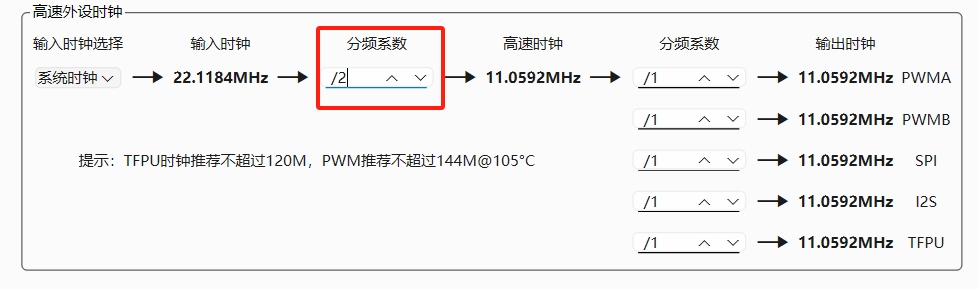

2024年12月8日更新:
修复PWM配置在PLL下,存在设置频率为一半的情况。
原因是HSCLKDIV寄存器默认值为2,即2分频,现在已经修复这个问题。
设置PLL模式的时候会自动调整为1。
同时,窗口增加支持缩放,不过太小可能会出现排版问题,建议不要缩的太小
新增Ai自动生成程序功能,不过目前还不能用,尚未完全稳定。
但是可以和GPT聊天试试效果了

新增对话模式自动配置,适合啥也不懂的小白。
不过配置能力有限,还在改进

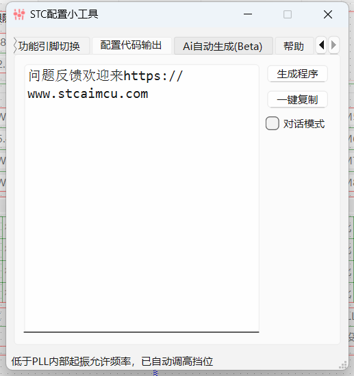

WINDOWS11可以运行,WINDOWS10和7缺少运行库
能否详细截图缺少哪个运行库?我第一次捣鼓qt,对这个兼容性不是很熟悉  详情 回复 发表于 2024-9-20 15:35
