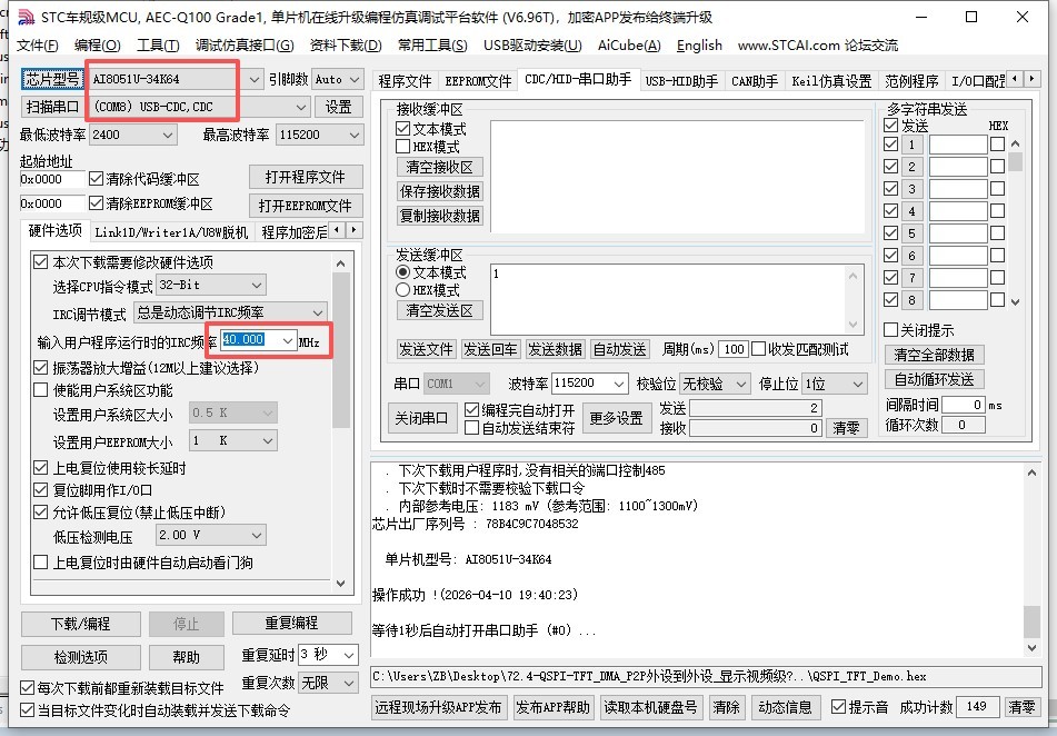

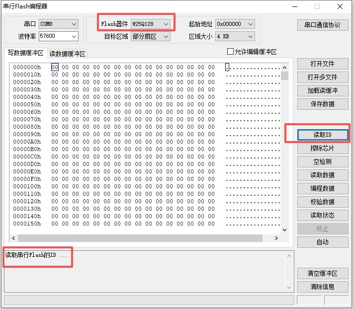

我的AI8051U试验箱里,烧录72-4示例文件夹的hex程序文件,端口COM8 USB-CDC,然后打开串行Flash编程器工具,串口也是COM8,器件选择W25Q128,点击读取ID收不到ID号,也不知道是Flash芯片的问题,还是程序问题,哪位老师能指导一下吗?谢谢!

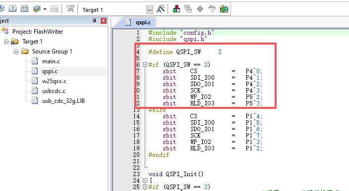

请教  falsh 编程器。 硬件是怎样连接的?25q80怎样与cpu连接? 上电瞬间才能下载吗?还是上电后随时可以下载? 说明书上没有找到相关介绍。先感谢
工具对应的嵌入式程序在这个帖子,参照代码连接QSPI\SPI对应的引脚即可: SPI / QSPI 编程外部串行Flash | 配合ISP软件中【工具 | 串行Flash编程器】-20260224 https://www.stcaimcu.com/thread-11149-1-1.html  详情 回复 发表于 2026-8-6 11:26

我没有看懂。用一块空白的stc芯片 连接 falsh芯片,可以直接用软件里的编程器功能下载吗?
可以 比如这个QSPI-Flash-Writer-CDC(Ai8051U-32Bit)工程,下图为什么看不懂呢? [attachimg]146169[/attachimg]  详情 回复 发表于 2026-8-6 12:15
