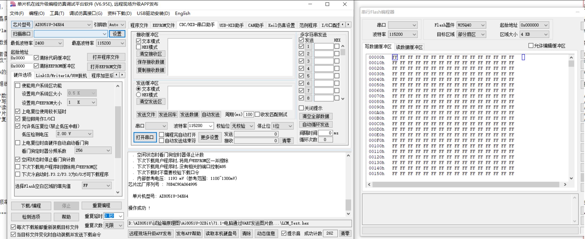

外部串行Flash编程器使用,AiCube-ISP-Ver6.96Z版 【工具】菜单中新增加

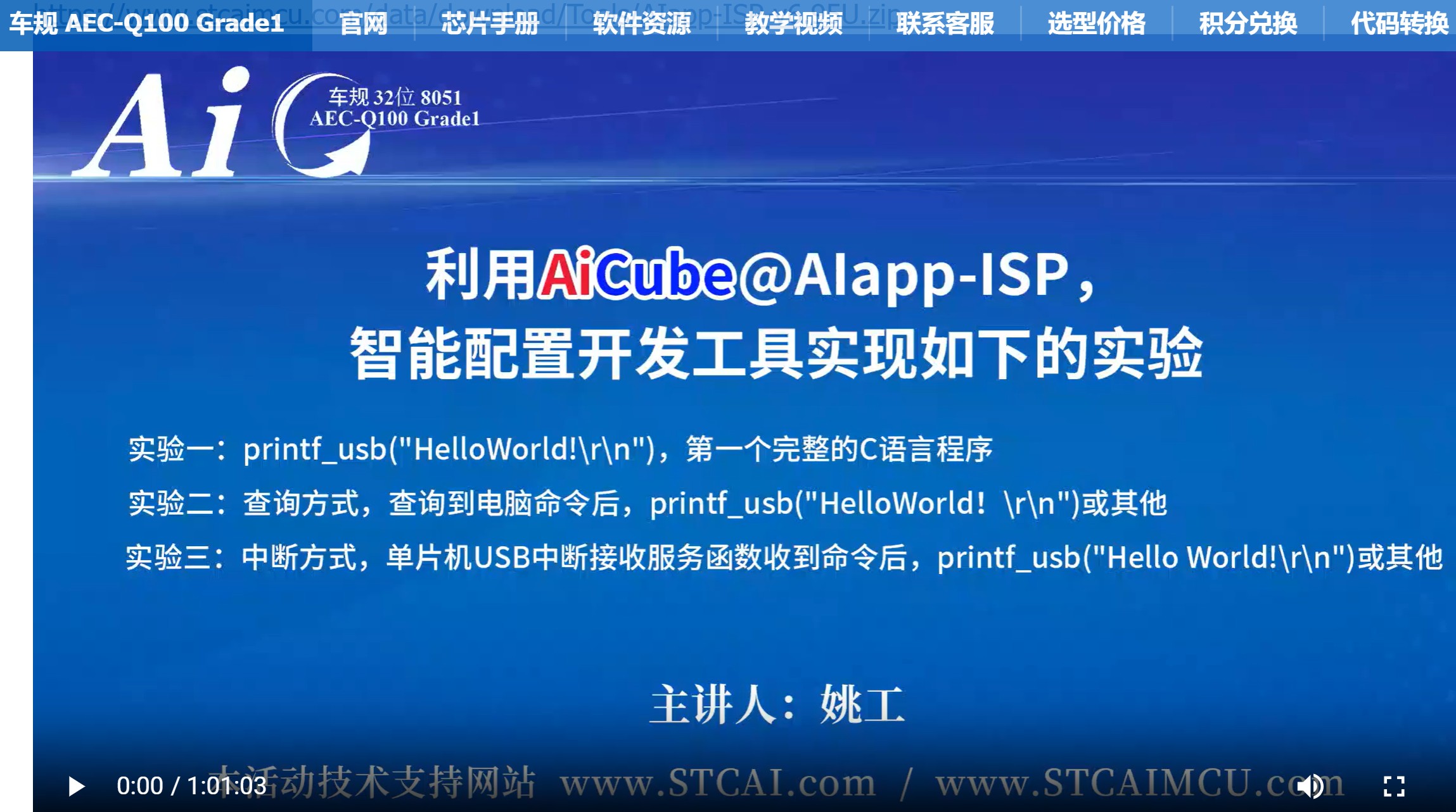

实验箱在做串行Flash 图片下载实验的时候为什么串口打不开呢

硬件连接如是 【硬件 USB 直连】, 用户程序区要有 USB-CDC的程序
看下下面的视频
还是从 printf_usb("Hello World !\r\n") 开始,《单片机原理及应用》入门[url=home.php?mod=space&uid=30331]@Ai8051U - 51 发烧友,UAC,极致音频,大国工匠,艺术人生,乐林漫步 国芯技术交流网站 - AI32位8051交流社区[/url]

发表于 2025-11-11 16:29:18 | 显示全部楼层
下载到外部flash的动画显示的时候有雪花点,分析发现是写flash的时候数据有错误。
用的是W25Q16,用这个串口flash编程器烧录数据,有谁知道是什么原因吗?
