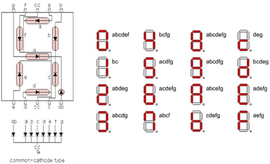

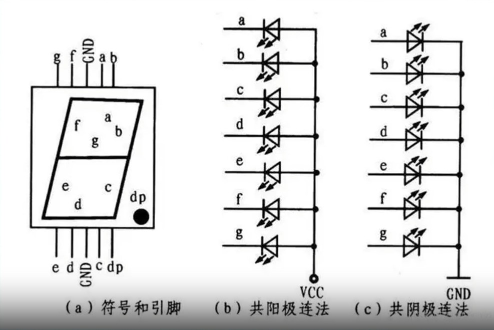

数码管:由许多可独立亮灭的发光二极管组成,显示不同的数字。

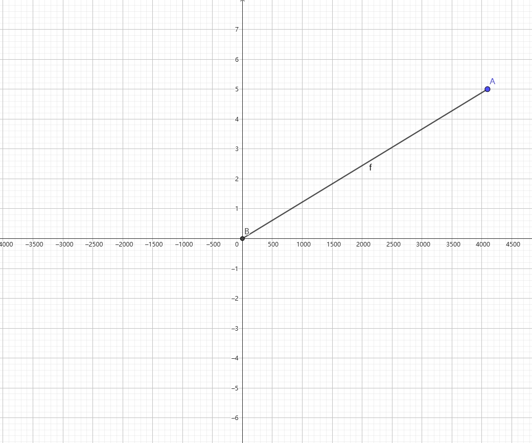

ADC按键:通过一个单片机引脚读取16个按键。(采集模拟电压来判断按下了那个按键,0-5V对应了连续的0-4095,但是要确定当前的基准电压是多少。

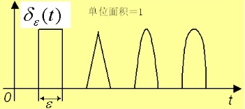

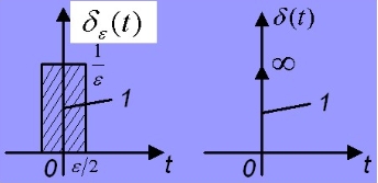

    对于一个单位脉冲信号δ(t),其函数有定义:
                                           1、在ε时间内激发矩形脉冲
δ(t)(或三角脉冲,双边指数脉冲,钟形脉冲)所包含的面积为1.
                                           2、当ε无限趋近于0时,δ(t)的极限就叫做单位脉冲函数
                                                                                                                   图1                 图2
                                           我们从极限的角度(图2)看这个函数,可以知道它的表达式为:
                                                                    而从面积的角度(图1)来看,矩形的"宽"随着ε减小而减小,其"高"随着ε减小而迅速增大,不过在这过程中,它的面积总是不变的为1. 故也有以下的表达式:

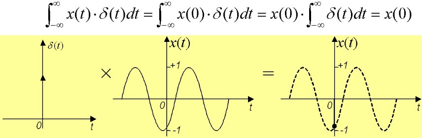

                                                                   根据上述描述,为什么可以知道δ(t)仅在 t=0 处,有其面积为1,所以我们引入一个信号X(t),当X(t)δ(t)相乘时,由于δ(t)的特性,信号X(t)就只剩下了 t=0时的数值,也就是取到了X(t)信号的一个点。
                                          那么怎么取到t为不同值时的信号X(t)呢? 欸☝🤗,只要给δ(t)不同的初相位就行了。这也是单位脉冲函数的乘积性质。

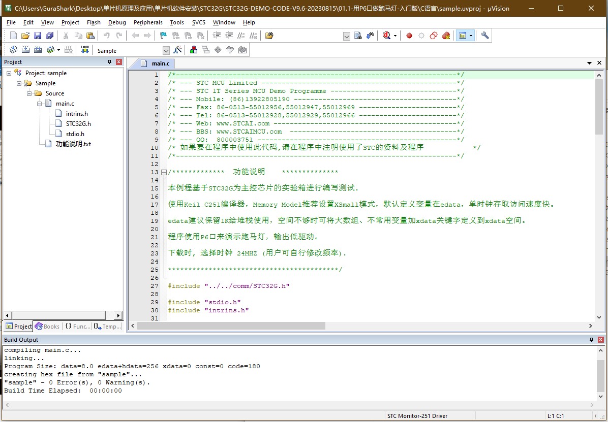

4.第一个工程的编译
添加头文件以及程序测试

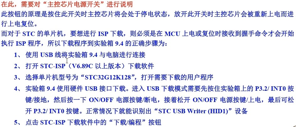

5.购买的屠龙刀还在路上,现在只能无实物学习了,期待一手
程序下载:将板子通过USB线链接电脑按下P3.2按钮,此时按下并松开OFF按钮,在松开P3.2进入USB下载模式
stc32G试验箱说明书.pdf (5.08 MB, 下载次数: 440)

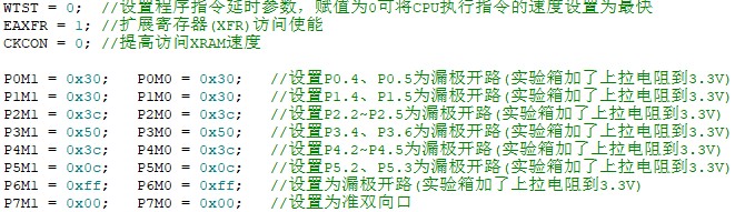

6.看了一眼跑马灯程序,发现是老师上课用的案例,简单回顾一下。
    三个头文件,包含了寄存器位置还有很多的定义。
    typedef,给数据类型起一个新名字。
    延时函数delay_ms 延时n毫秒
    #define MAIN_Fosc  24000000UL晶振频率
    6000为经验值,使得i = MAIN_Fosc / 6000 = 4000 ,即这一个循环里面i就循环了4000次,大致为1ms的时间。
       P6^0在STC32G.h中被定义为P60,而且P口是可位寻址的寄存器(地址为0或8的倍数),所以可以直接对一个位进行操作。
    这一部分寄存器的内容完全不懂,希望后面可以有学到

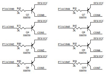

👇P4.0口输出低电平,使得Q11SS8550三极管导通,三极管导通后让P6口对应位输出低电平0,使发光二极管导通

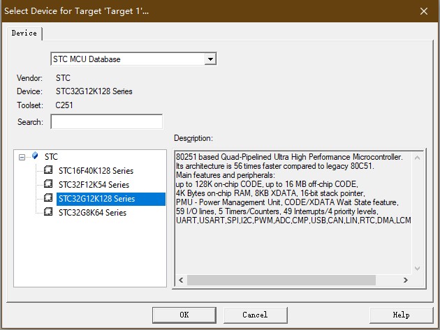

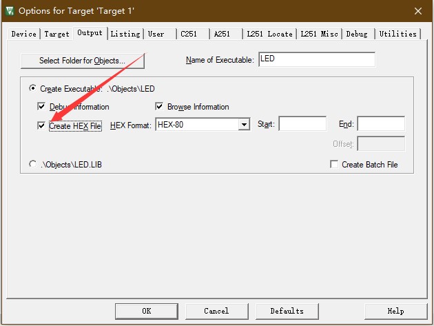

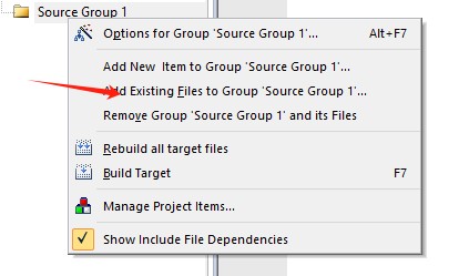

新建工程
1.选择对应的芯片:
2.新建一个.c文件并放置到Source Group1中(直接点ADD New Item....也行)
3.键入代码
4.将Create HEX_File打勾,这样可以自动生成下载文件

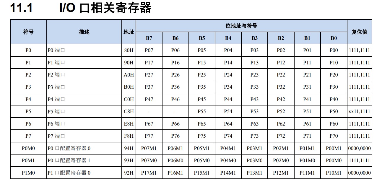

5.由于没有头文件,所以查看STC32G手册手动写入P口的地址
定义端口👇

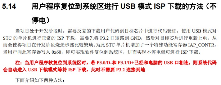

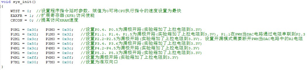

第四集:2.实现自动下载工程😁
问题:每次下载程序之前都需要按下按钮,略显麻烦。
解决方法:见手册5.15用户程序复位到系统区进行 USB 模式 ISP 下载的方法。
Ps:要注意名称的大小写,会报未定义的错误。

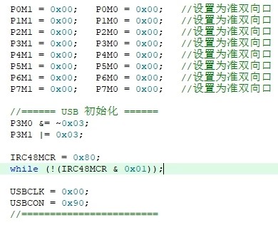

stc_usb_hid_32.lib文件下载
stc_usb_hid_32.LIB (81.29 KB, 下载次数: 394)
另外还需要添加一个初始化函数和一个sys_init();在主函数main

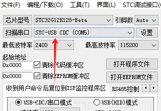

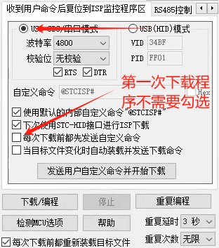

stc_usb_cdc_32.lib也可以实现直接下载程序的功能,但是要添加以下代码
stc_usb_cdc_32.LIB (84.39 KB, 下载次数: 394)
PS: 截图202409131714201737.jpg
并且在STC-ISP中勾选这个按钮:
成功后会弹出CDC的串口👇

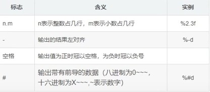

  标志格式:

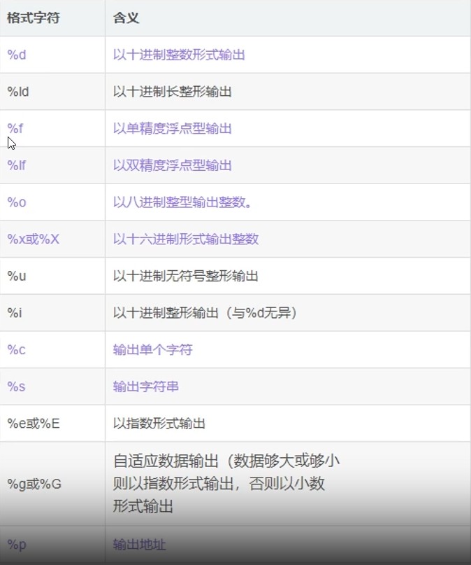

  输出格式字符:

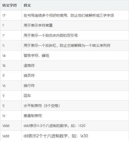

  转义字符:

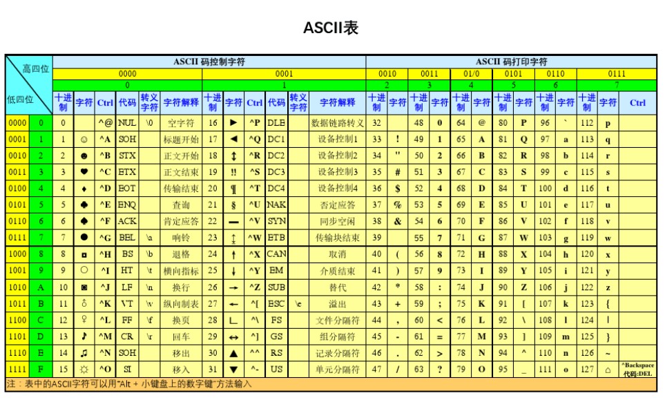

  ASCLL码表:

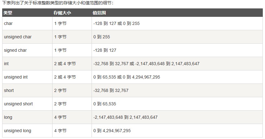

C语言常用数据类型

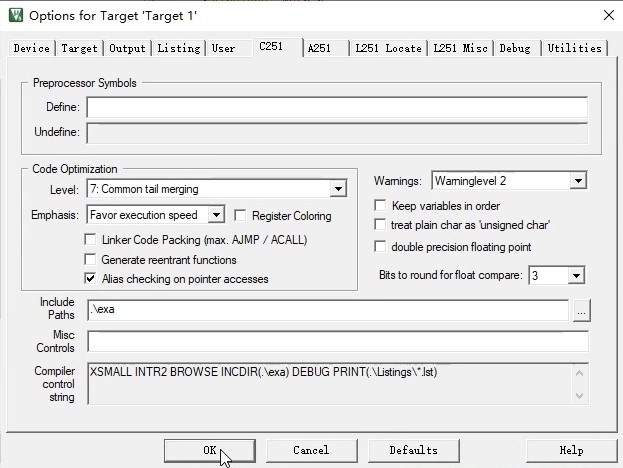

    添加文件、定要记得引用路径和添加到工程里。
    双击Source Group1添加.c文件
    引用路径👇

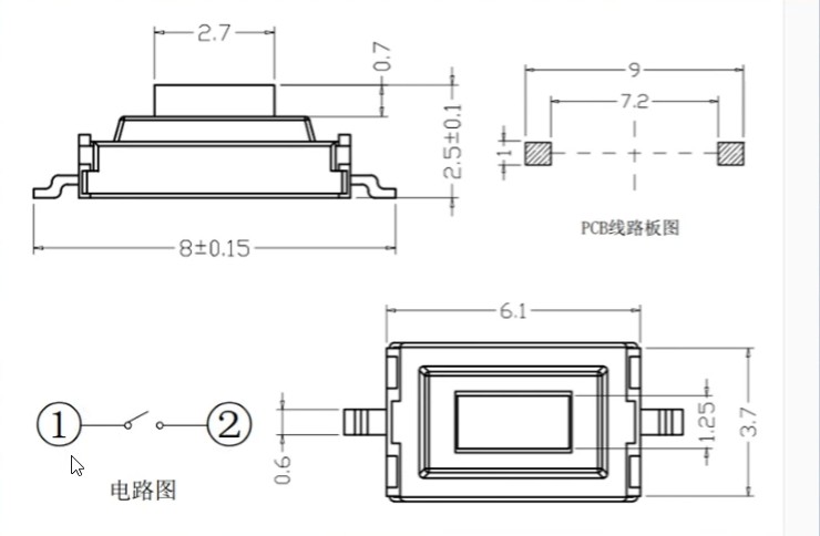

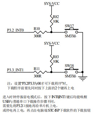

1.按键原理
    常开按键,开关按下①/②闭合导通
2.机械开关缺陷
    因为按键是机械开关所以当机械触点断开、闭合时,由于机械触点的弹性作用,
    一个开关在闭合时不会马上稳定地接通,在断开时也不会一下子断开,所以在开关闭合及断开的瞬间会伴随一连串的抖动(电压上下波动)。
    对于一个开关来说,整个按键周期中有效的时间大约在50-200ms。
    大约10ms之后就是正常的低电平。

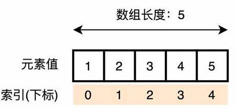

4.数组的使用
    数组使用分为如下两步
        1.定义
    类型:名称[长度]={数值};
        2.使用
    赋值:名称[索引]=数值;

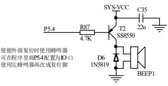

第八集:蜂鸣器的应用😀

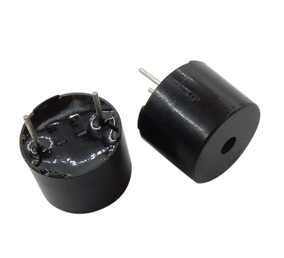

1.认识蜂鸣器
    1)有源蜂鸣器内部带震荡源,所以只要一通电就会叫而无源内部不带震荡源,所以如果用直流信号无法令其鸣叫。
    2)价格不同,有源蜂鸣器要比无源蜂鸣器贵,贵在里面多子震荡源
    3)播放音乐上,无源蜂鸣器效果更好
2.控制原理
    P54作为开关,低电平导通T2-SS8550三极管,高电平断开。
3.蜂鸣器实战应用

第九集:静态数码管☝😎
1.认识数码管
    数码管也叫LED数码管,内部是由多个发光二极管封装在一起组成,他们可以有很多种颜色,很多种外形,很多种样式,但是本质来说他们都是通过点亮内部的LED来显示的,只要面板做好了,理论可以显示任意的字符或者图案。
    按发光二极管单元连接方式可分为共阳极数码管和共阴极数码管,尾缀A表示共阳,K表示共阴
2.控制原理
   COM0-COM7为从右到左的数码管编号,其通过控制P7来打开,P6口控制显示的是什么字符。
3,数码管应用
    使用数组保存0-9的16进制表示:
    SEG_Tab[10] = { 0xc0,0xf9,0xa4,0xb0,0x99,0x92,0x82,0xf8,0x80,0x90 };//0-9
    PS:使用的是上图共阴的管子,共阳需要取反。☝😎

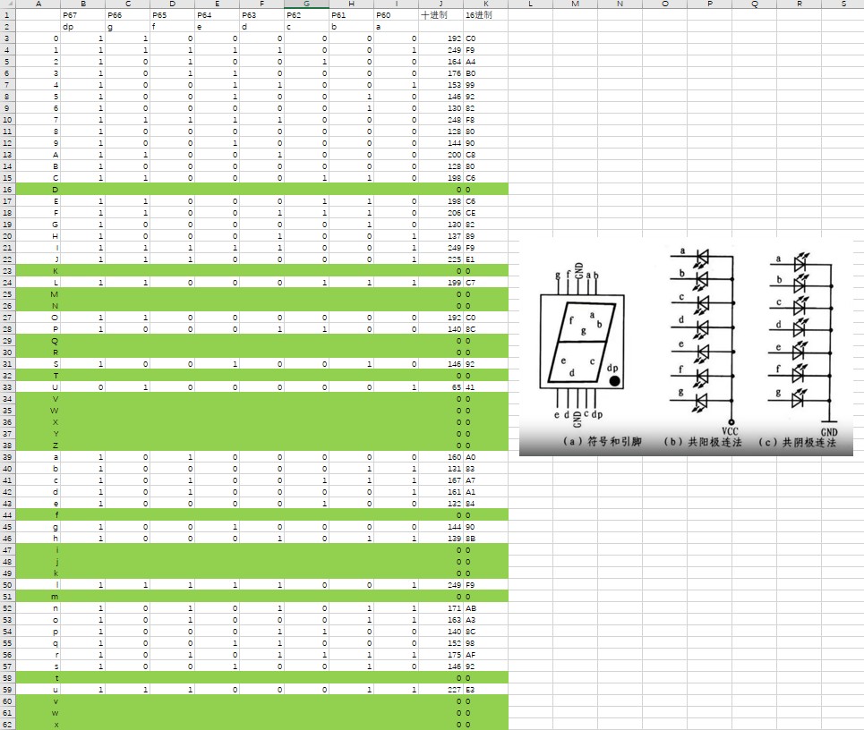

5.课后练习
    1)尝试使用数码管显示HJLNOPUtr等字母或符号。
    文件: 数码管.xlsx (95.1 KB, 下载次数: 357) Ps:有些字母和数字串用了,比如0和O。😥我手上现在没有实验箱,无法做验证,可能有一些错误,欢迎批评指正。

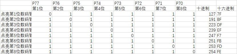

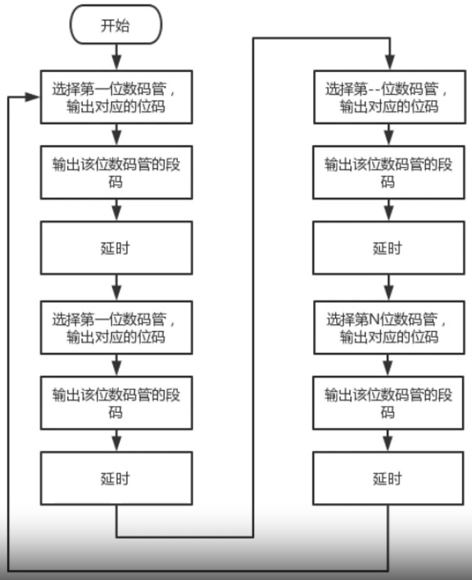

2.控制原理
    具体的控制的流程如图所示,N表示有几个数码管!
    其中需要注意每个延时不能太短,我们这边程序就以1ms为准,且需要保证总共一个循环结束的时间不能大于20ms,因为人眼的视觉不容易分辨出50HZ以上的动态刷新。
3.实验任务
    1)在上一课的基础上,新增一个位码选择的数组
    u8 COM_Tab[8] = { 0x7f,0xbf,0xdf,0xef,0xf7,0xfb,0xfd,0xfe };        //0-7的位码数组
    2)通过调用数组选择位码
    可编辑文件: 数码管.xlsx (95.91 KB, 下载次数: 386)

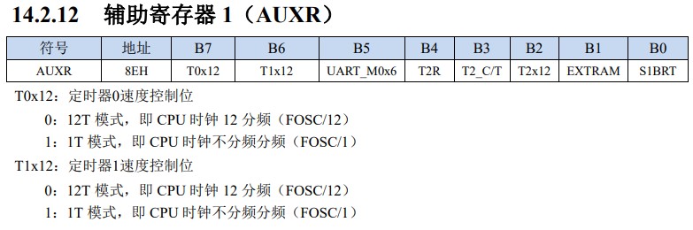

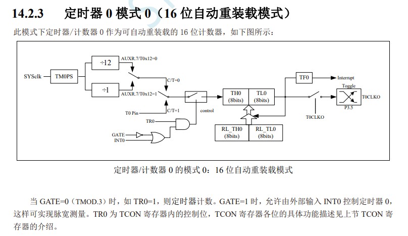

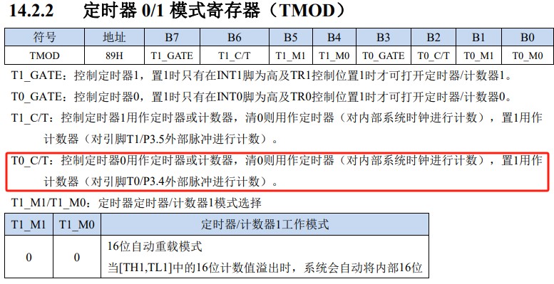

2.STC32G单片机定时器使用原理
1)先设置功能为定时器/计数器
    定时器/计数器的核心部件是一个加法计数器,本质是对脉冲进行计数。
2)如果在定时器模式下,设置不分频或者12分频。如果定时时间够,那么12分频就可以
    PS:默认是12分频。
3)定时器的工作模式
    如果设置为16位自动重载,那么它的计数就可以计到0-65535(2^16)。8位自动重载就是0-255(2^8)
    自动重载就是每次时间到了就把计数的值自动写进去,不自动重载的话就要手动将定时时间写一遍。
    不可屏蔽重载:该中断一开启就是最高优先级,不可被任何中断打断。

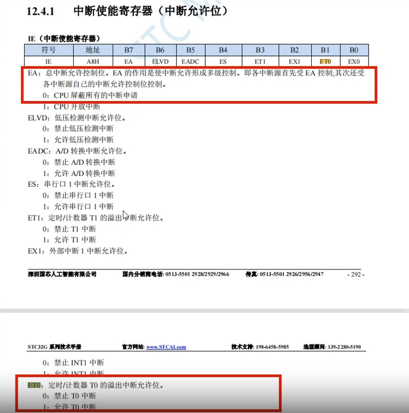

4)定时器设置
    一旦产生中断,TF0就会硬件置1,运行前TF0可以软件清0。
    TR0必须在启动前手动写1,不然中断无法开启!

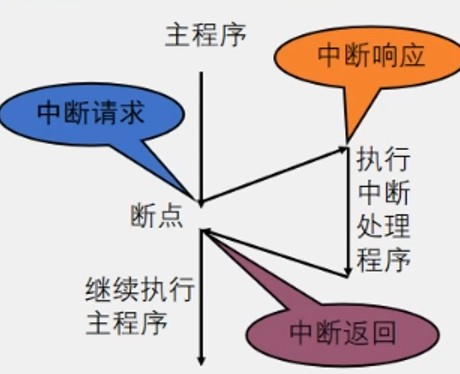

5)中断

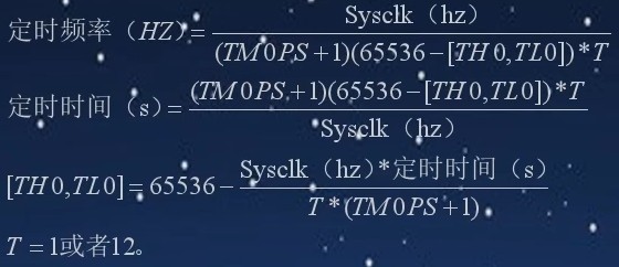

3.定时器的简单应用
    系统时钟可以理解为IRC👇
    定时时间的计算公式:
    手册设置定时器示例:
    中断号:需要看手册,比如定时器0就要用interrup 1。

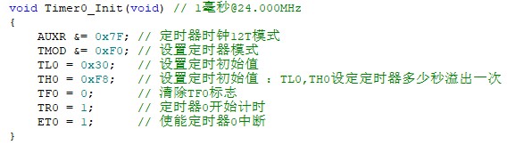

    定时器0配置
    void Timer0_Init(void) // 1毫秒@24.000MHz
        AUXR &= 0x7F; // 定时器时钟12T模式
        TMOD &= 0xF0; // 设置定时器模式
        TL0 = 0x30;   // 设置定时初始值
        TH0 = 0xF8;   // 设置定时初始值 :TL0,TH0设定定时器多少秒溢出一次
        TF0 = 0;      // 清除TF0标志
        TR0 = 1;      // 定时器0开始计时
        ET0 = 1;      // 使能定时器0中断
