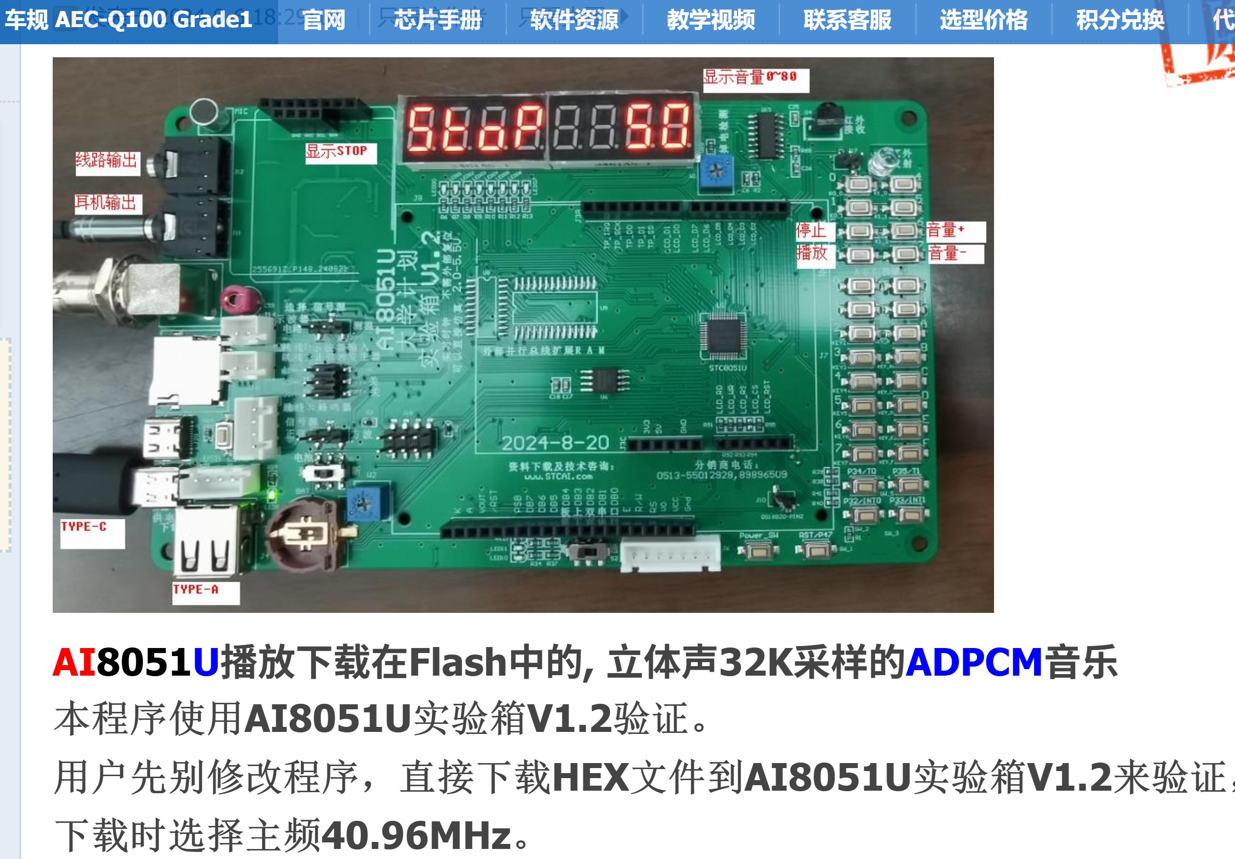

AI8051U播放下载在Flash中的立体声32K采样的ADPCM音乐,软件解码立体声ADPCM

按照梁版主提供的方法下载成功!音乐播放效果很好
如果使用大音箱,效果会很好。  详情 回复 发表于 2024-12-13 10:57

梁工 AI8051U试验箱播放WAV,用的是播放芯片吧,如果直接用AI8051U解码ADPCM可行吗?
有具体的程序样例吗?
本帖主楼程序就是直接用AI8051U解码ADPCM播放的。 将立体声ADPCM文件下载到FLASH,就可以软解码播放,不需要专门的语音解码芯片。如果播放PCM,则不需要软解码,直接播放。 主楼就有工程源码。  详情 回复 发表于 2025-10-13 10:34
有具体的程序样例吗? ...
主楼就有工程源码。
