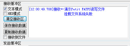

我下载到STC32G144K246,提示
请教是哪里出问题了?
这个子集没有格式化功能,先确保你移植后的“盘”已经格式化, 才能正常挂载。 请仔细阅读一楼的实验过程。先用其它方法格式化磁盘,比如USB-MSC格式化你需要挂载的盘, 才有后续的动作。 如果你对此不是很了解,建  详情 回复 发表于 2026-5-15 12:58

发表于 2026-5-15 12:58:33 | 显示全部楼层
才有后续的动作。
如果你对整个过程不完全理解,建议放弃Petit FATFS,  直接使用完整版的 FATFS
