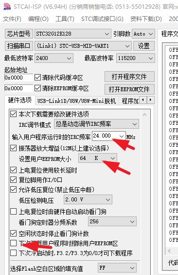

硬件为屠龙刀或任意AI32G12K128为芯片的实验板
注意以下几个地方要选择正确:
将MSC(Mass Storage Class)协议范例的代码下载到芯片,
Type-C接口重新上电,电脑上将会看一个64KB的小U盘,
格式化后,顺带将项目的 main.c 复制到U盘,等会可以用Petit FATFS 打开文件查看内容。
以上操作就绪后,重新上电,将本例程的Petit FATFS演示代码烧入。

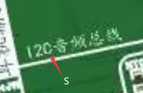

发表于 2024-8-31 13:40:35 | 显示全部楼层
这个和本例程无关啊  发表于 2026-8-21 08:12
有点像120音频总线  发表于 2026-7-23 13:51
是i2s音频总线,不是i2c数据总线  发表于 2024-8-31 19:18
这个图片代表什么意思?  发表于 2024-8-31 13:47

是个细心的人,音频总线是i2s
