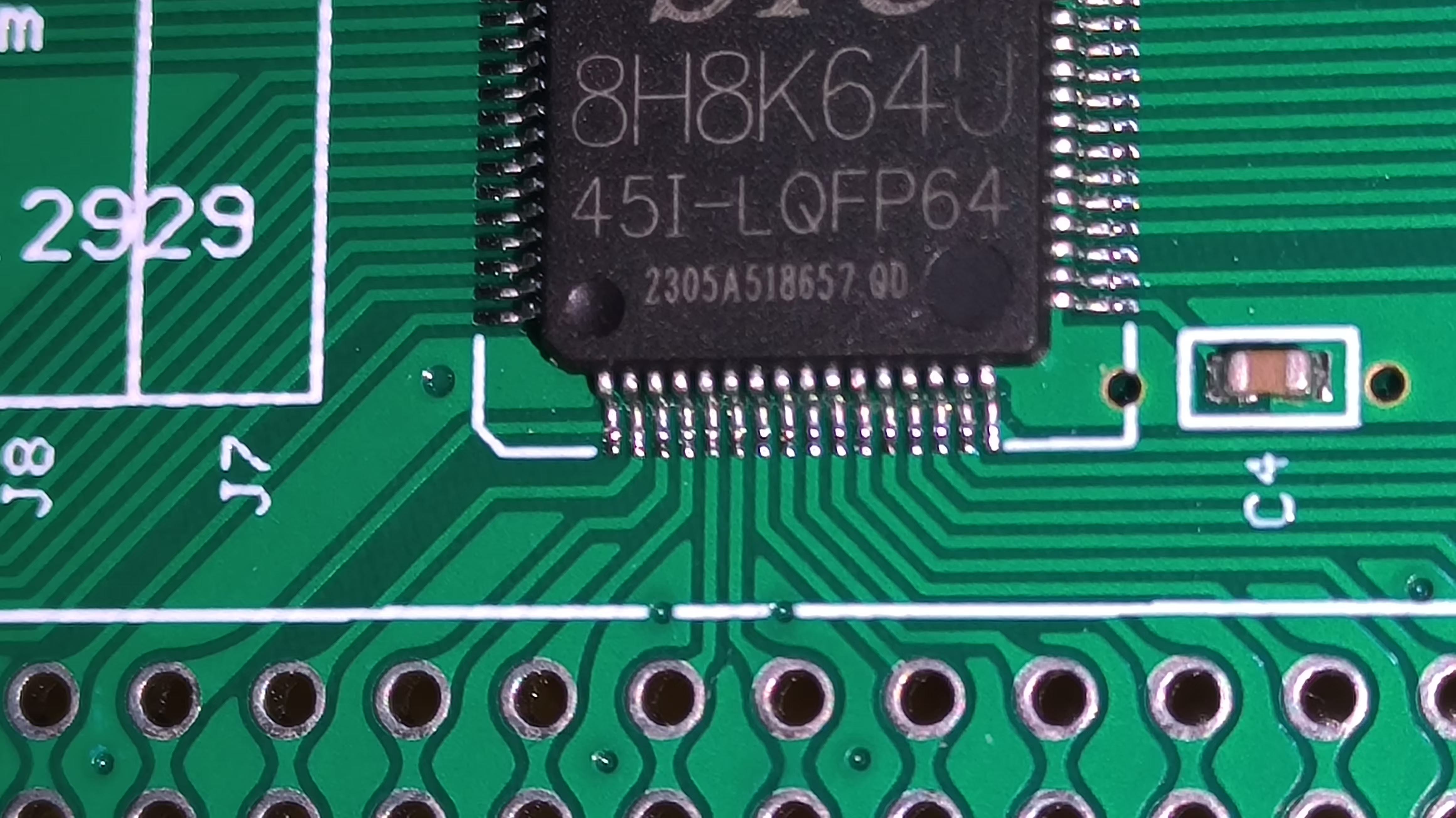

8H8K64U芯片的版本怎么看
  • 打卡总天数:799
  • 最近打卡:2026-07-23 04:14:47
776
2986
2986
发表于 2024-12-25 22:27:52 | 显示全部楼层
这是开天斧的芯片,芯片印字是D版,通过程序读是9,请问9和D是什么关系

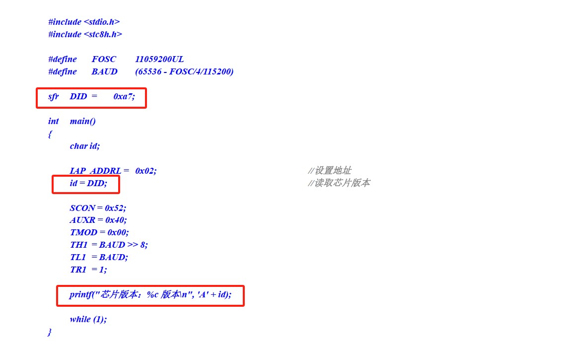

sfr DID = 0xa7;正确应该是3吧  发表于 2024-12-26 22:46
芯片最后一个字是D代表D版本,但是程序里这个DID读的是什么?  详情 回复 发表于 2024-12-26 22:38

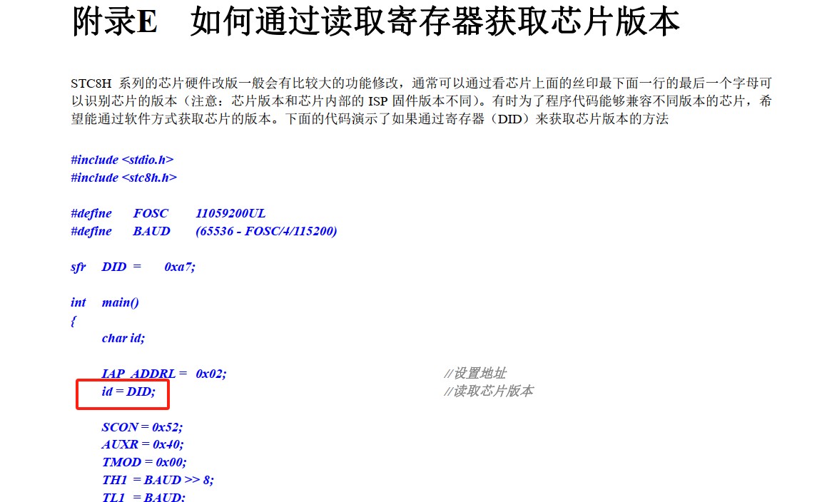

这是STC8H手册中的介绍,读取芯片版本号

这是官方的例程

官方就是这样读的
