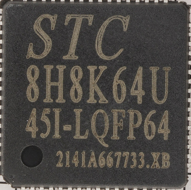

下图中最下方一行的最后.XB,指的是B版吗?

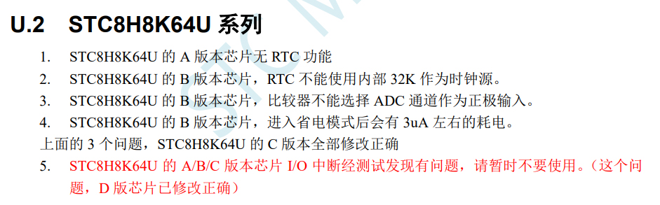

好的,谢谢!
之前买了300个芯片,当时耽搁了没用上,现在想用,看规格书才发现B版有问题,中招了。

发表于 2024-8-29 12:52:19 来自手机 | 显示全部楼层
这个是21年41周产的,那时候还没有d版本吧

发表于 2024-8-29 12:58:56 | 显示全部楼层
是比较早的,有D版不可能卖B版给我

发表于 2024-8-29 13:23:14 | 显示全部楼层
B版本已设计的很好,大家喜欢 我们的 USB, 是从 8H8K64U的B版开始的

发表于 2024-8-29 13:34:20 | 显示全部楼层
是的,当时就是看到USB准备用的

发表于 2024-8-31 08:01:00 | 显示全部楼层
现在买到的全是D版本了

发表于 2024-8-31 08:14:03 来自手机 | 显示全部楼层
小涵子爸爸 发表于 2024-8-31 08:01
现在买到的全是D版本了
官方商城还有c版本在销售。
