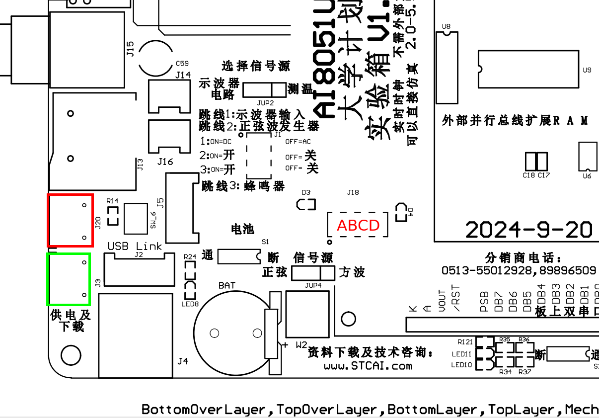

关于试验箱调试相关疑问请教大佬:
1、应急连接问题。学习AI8051U试验箱使用说明书,个人理解J20是USB转双串口(通过AI8H2K12U芯片与AI8051U连接),这个接口接入电脑怎么没一点反应?而官网的USB Link1D工具接入电脑立即发现两个串口,难道需要给AI8H2K12U芯片下载程序吗?
2、软件调试问题。AI8051U试验箱代码包“10-串口1中断模式与电脑收发测试”文件说明:串口1(P3.6,P3.7)全双工中断方式收发通讯程序。短接实验箱上的J18C,J18D跳线,通过J20的Type-C接口连接电脑,串口助手打开CDC1对应的COM口跟MCU进行串口收发测试。查看说明书只看到J18,经过万用表测量J18C和J18D是靠近试验箱中间一端两个跳线;于是按照说明书,下载“10-串口1中断模式与电脑收发测试”程序到试验箱,跳帽接通J18C和J18D线路,J20口连接电脑,打开STC—ISP工具调试助手,没任何反应。
我的本意是想利用串口输出数据看看无感无刷直流电机程序执行情况(不想程序中直接调用USB库文件)。想法愚钝,脑瓜笨不会用特请教。请大佬耐心指导,谢谢

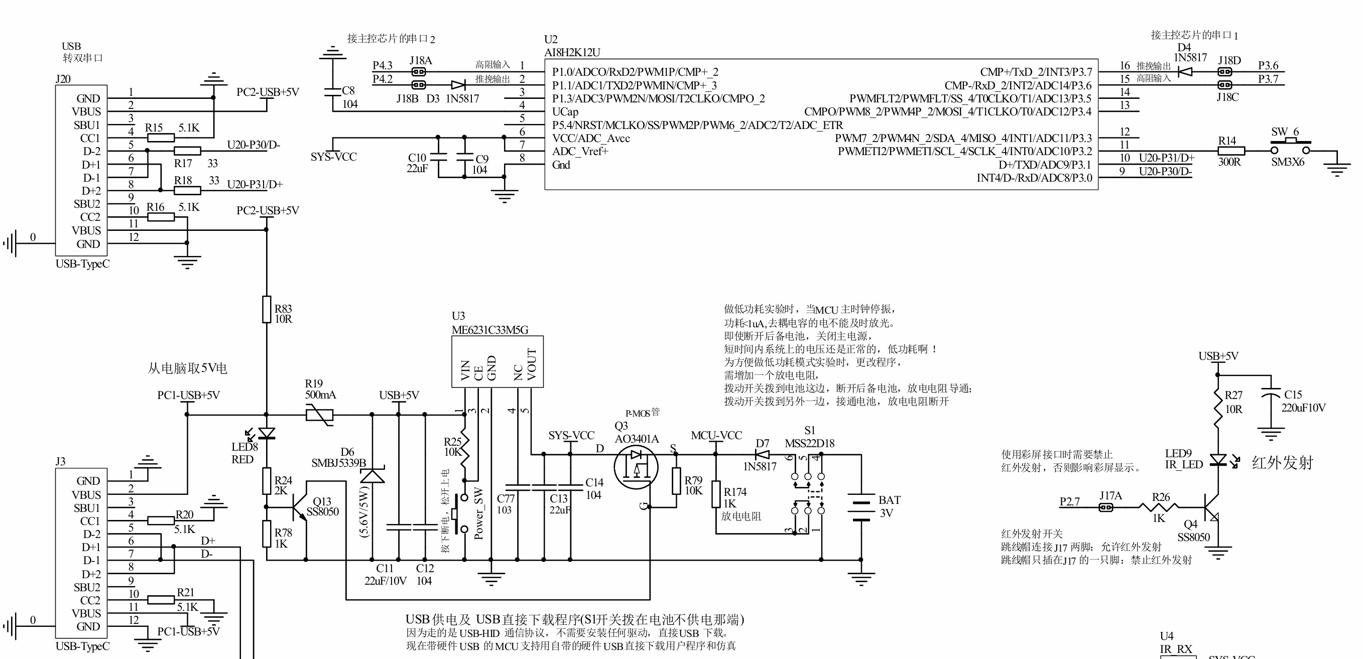

https://www.stcaimcu.com/data/do ... E%B1AI8051U-SCH.pdf

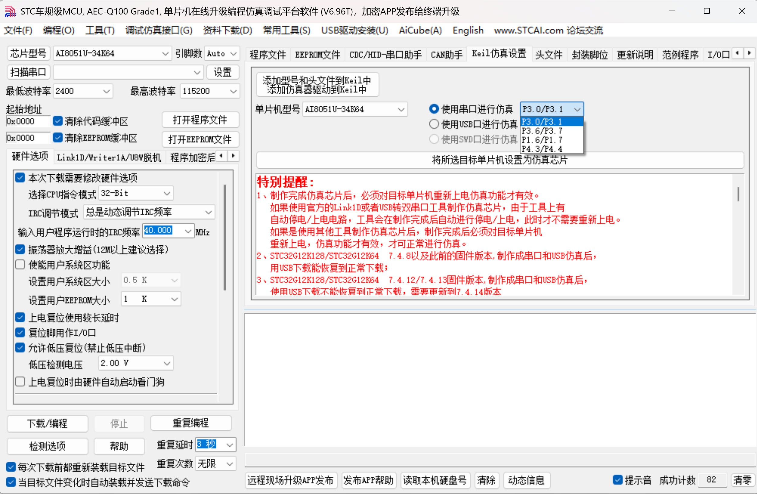

AI8H2K12U-SOP16, 是 USB转双串口,无法对 AI8051U下载程序,
但可以支持串口仿真,要先将仿真串口设置到 【P3.6/P3.7, P4.3/P4.4】...
