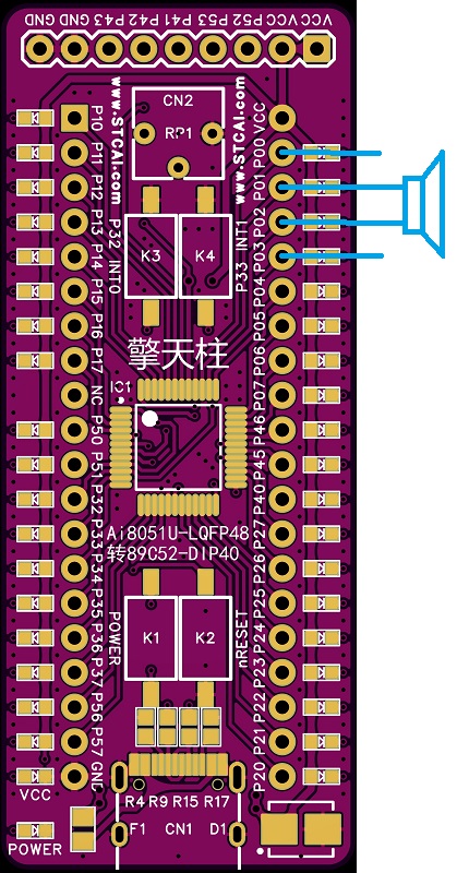

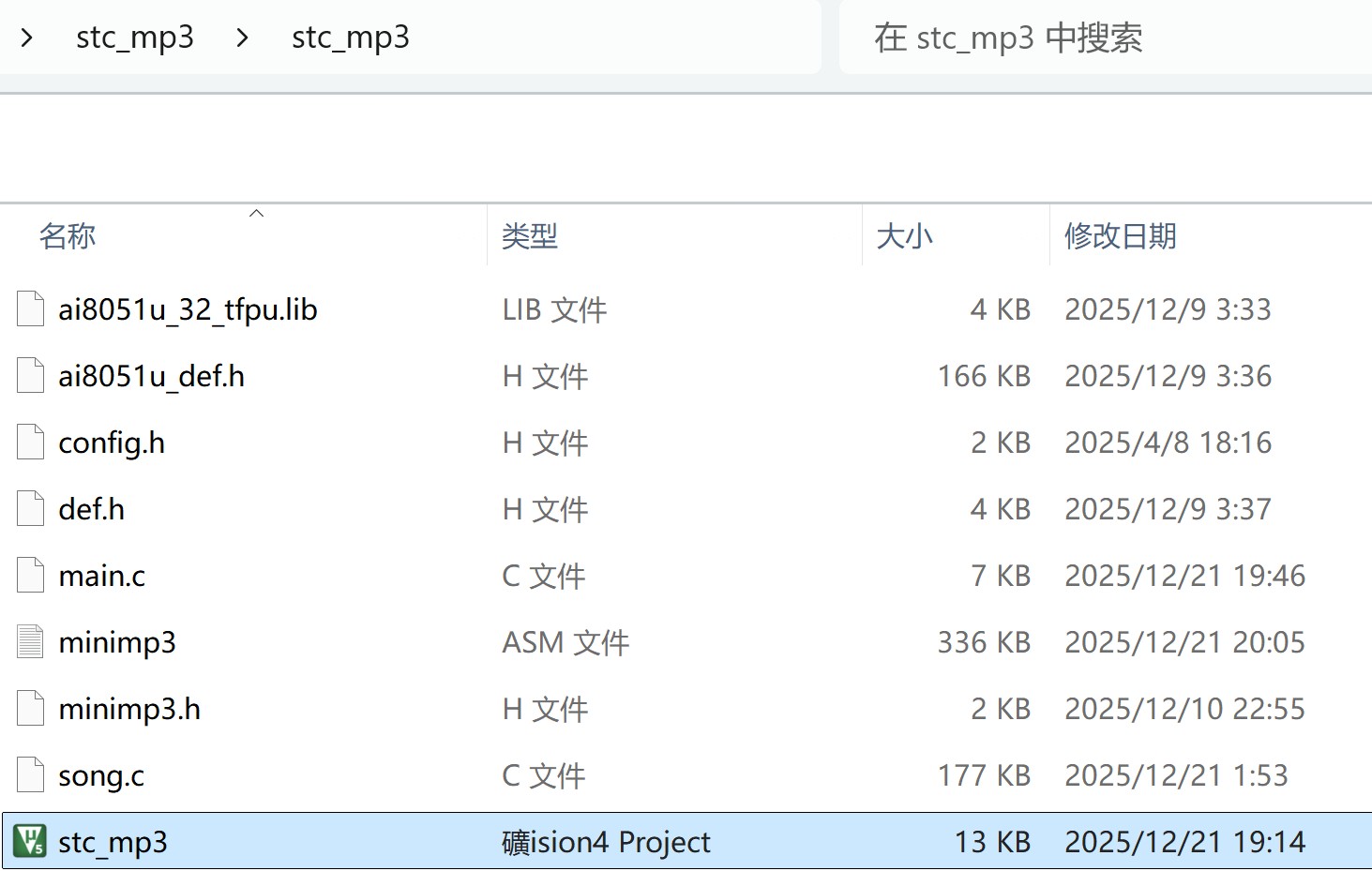

解码MP3播放@Ai8051U核心板-擎天柱程序使用了汇编优化, 流畅播放
片内Flash共64KB,程序占用大约不到30KB,剩余30多KB用于储存MP3音频文件。
P01和P02直接驱动喇叭,如需超大音量,可将P00和P01并联,P02和P03并联。
本程序中P00和P01输出相同,P02和P03输出相同。
并联驱动时如烧录其它程序,切记不要设置为推挽输出且输出不同电平,防止短路 。
开机自动循环播放,无其它功能。
时钟频率选择40MHz,PLL输出120MHzTFPUPWM
解码MP3程序使用了汇编优化,不然性能不够,无法流畅播放。

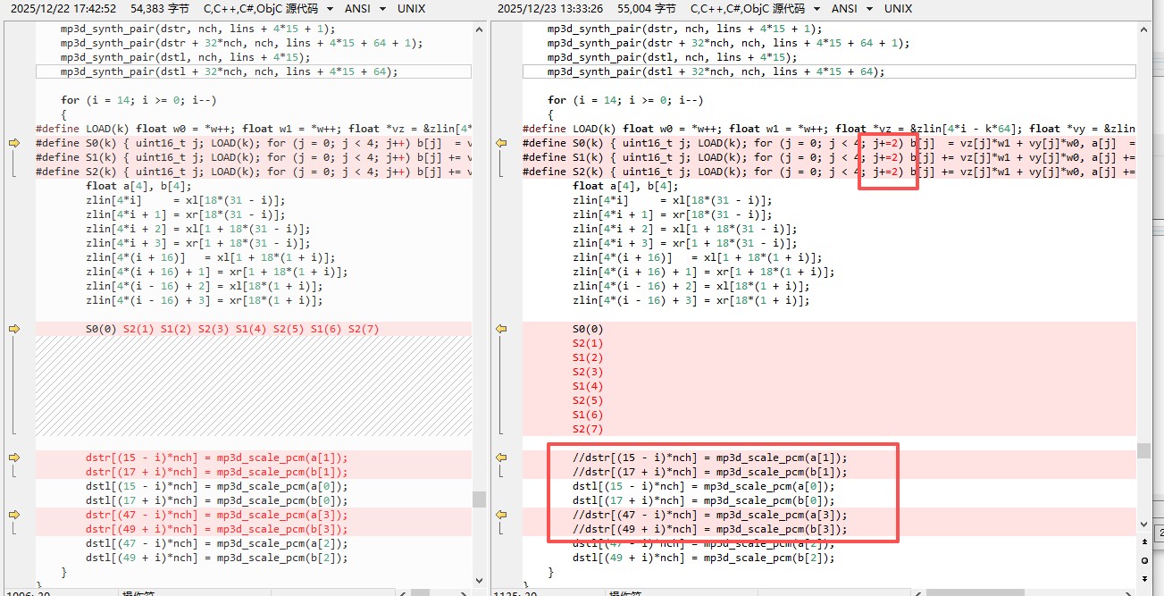

可以C语言播放版本:
stc_mp3.zip (1.03 MB, 下载次数: 145)
C文件核心差异:
汇编差异点:
大量运算函数的LCALL替换,省去调用时间,但是感觉此举差异不大

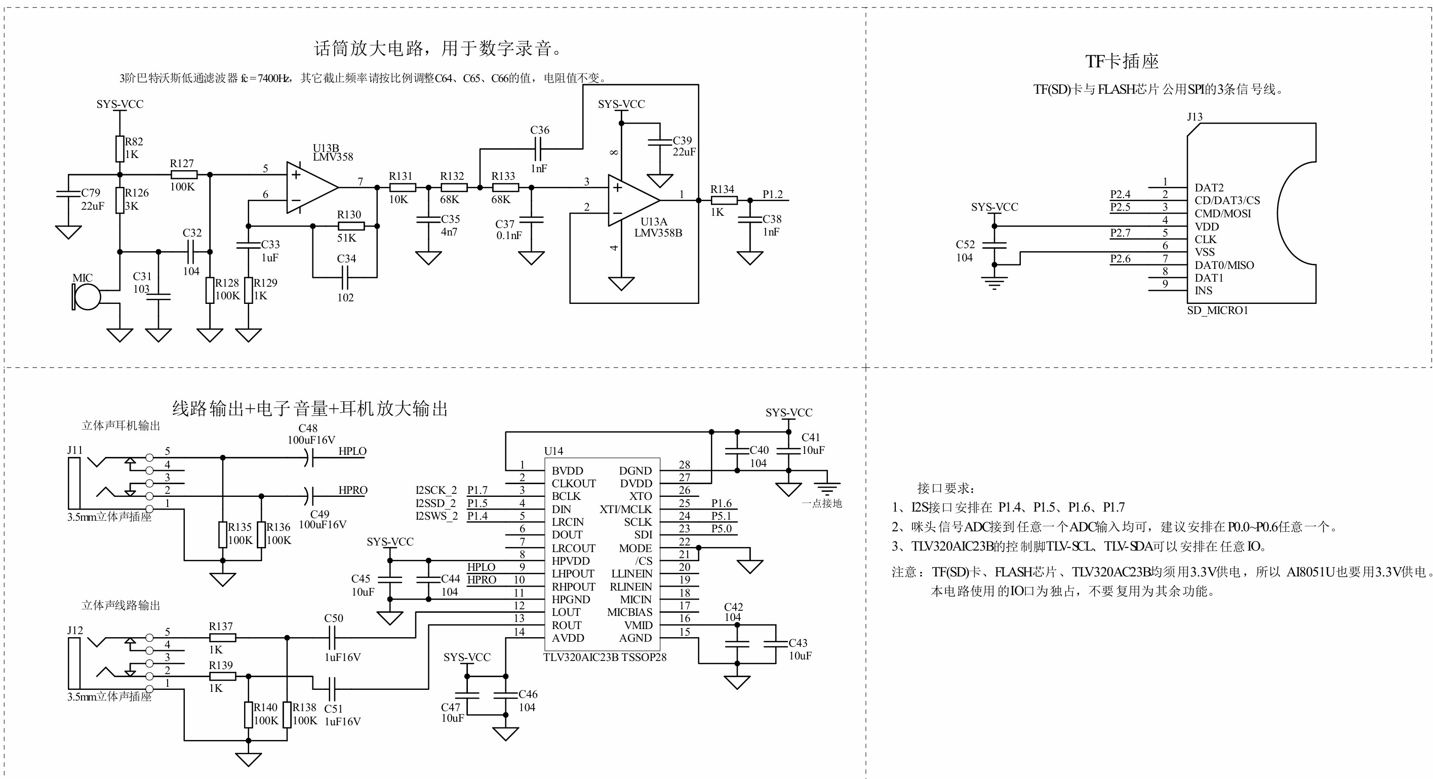

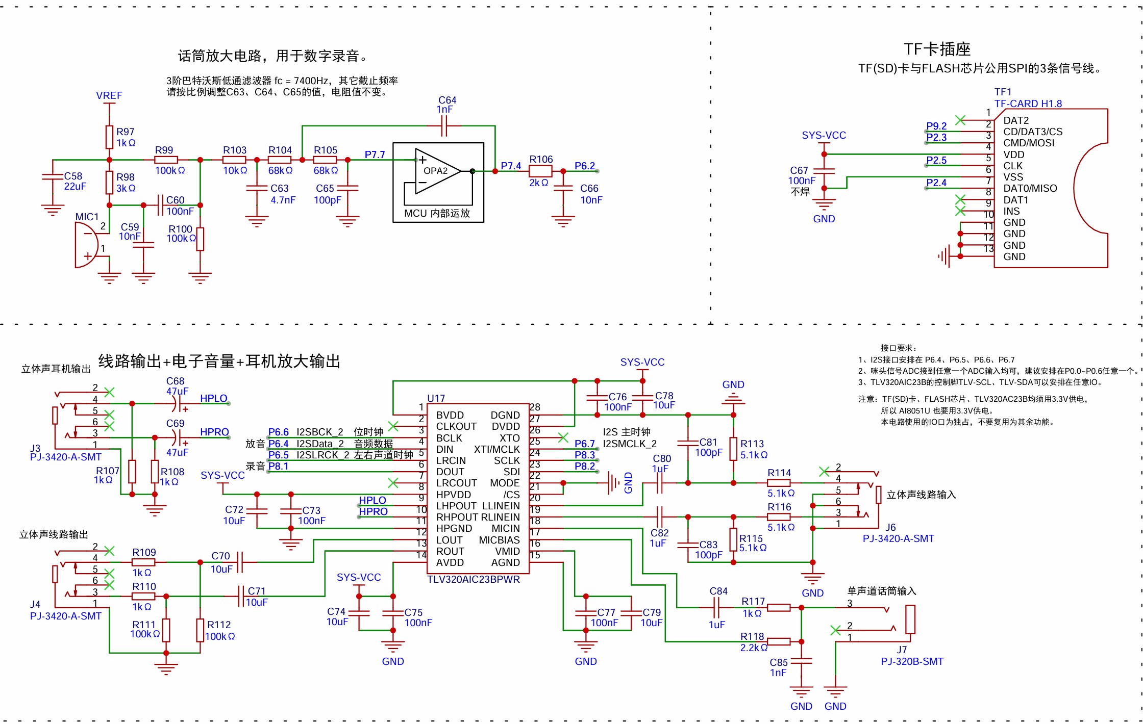

深圳国芯人工智能有限公司-实验箱
AI8051U 实验箱音频相关电路
STC32G144K246 实验箱音频相关电路

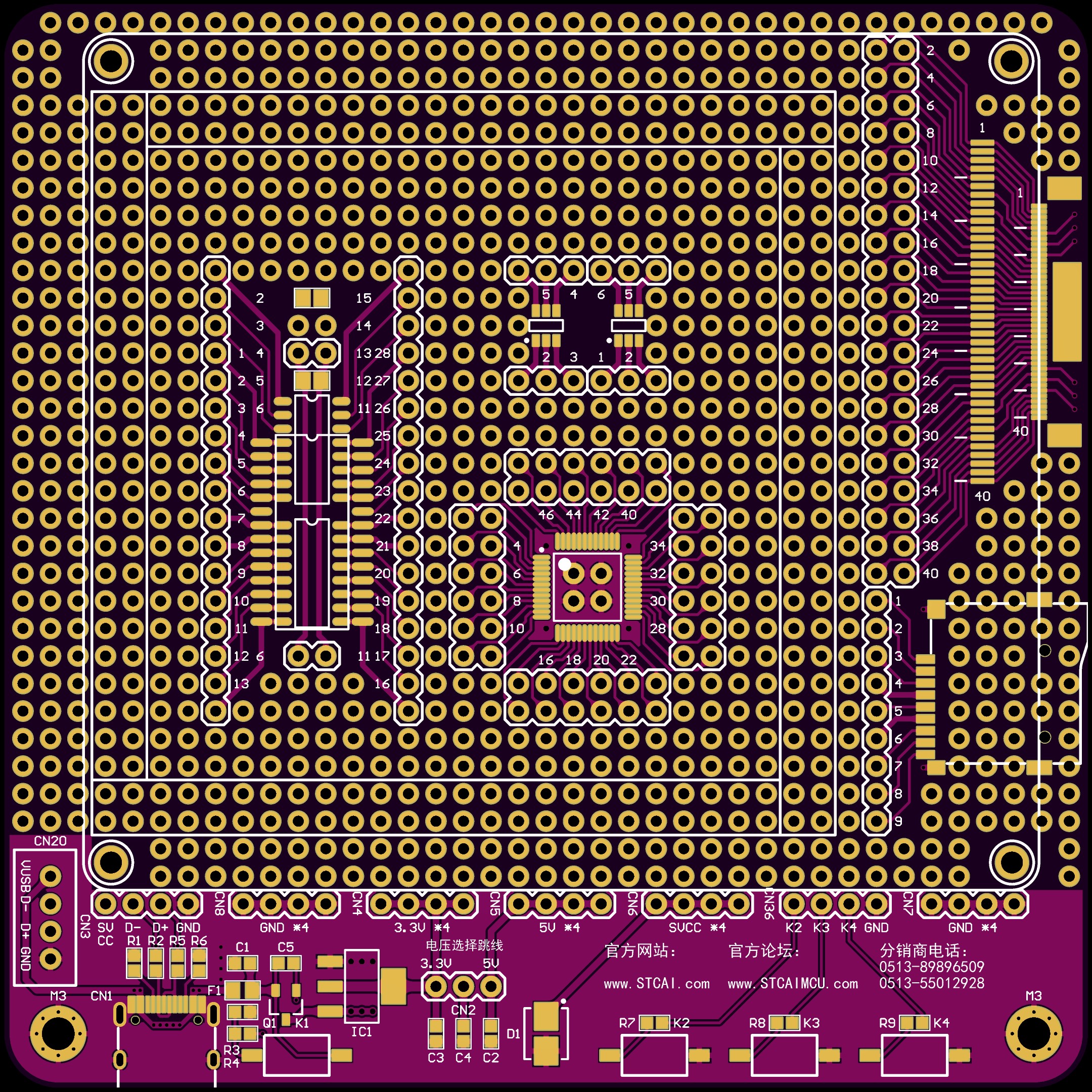

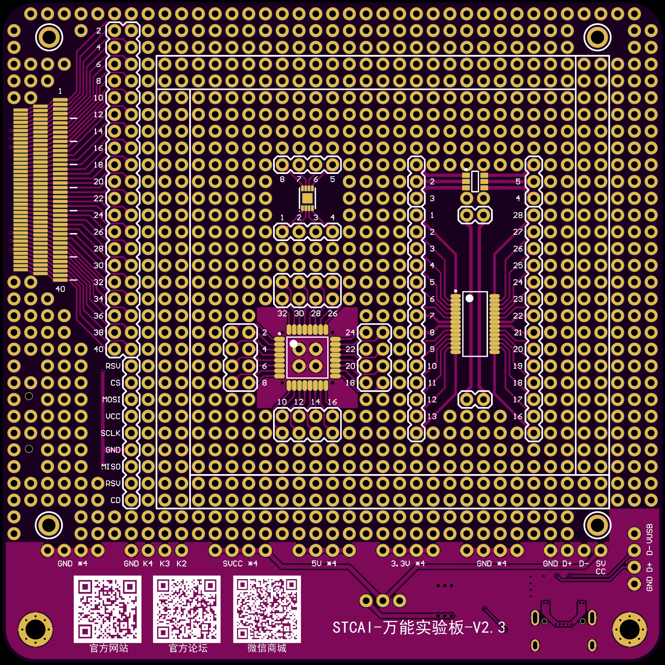

【新提醒】用【STCAI-万能实验板】上做实验,拿奖励,前 20名,500元/人 - 做实验拿奖励@STCAI万能板,500元 国芯人工智能技术交流网站 - AI32位8051交流社区
STCAI-万能实验板-V2.3,支持 封装形式/接口:
LQFP48 / 32,TF卡 插座,FPC接口
TSSOP28/24/20/16/14;
SOP28/24/20;
WSOP16/8;
SOP16/8;
SOT23-6/5/4/3, DFN8;
DIP40/28/20/16/8,
贴片 电阻 / 电容 也可直接焊在插件的2个焊盘之间,
FPC焊接/插座支持间距:
0.5mm、0.62mm、0.65mm、0.7mm、0.8mm
