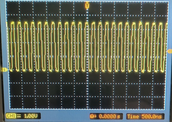

发表于 2024-8-21 12:25:22 | 显示全部楼层
我说的慢,是指的DMA相对于外设的速度。
测量数据上面也说了,系统时钟24MHz,QSPI设置为4分频,6MHz,此时DMA填不满QSPI的需求,表现就是QSPI的CLK不连续。当QSPI设为8分频时,DMA可以满足QSPI的数据需求,表现就是CLK连续输出。
QSPI DMA,设置偶数分频,比如24MHz、6分频,你会看到CLK信号是50%占空比连续稳定输出,高电平3T,低电平3T。奇数分频,比如5分频,则高电平3T,低电平2T,连续稳定输出。 你可以贴个示波器波形图,我看看如何的不连  详情 回复 发表于 2024-8-21 13:47

发表于 2024-8-21 15:11:49 | 显示全部楼层
我只试了4分频和8分频,6分频确实没试。
既然这样,那就试一下6分频。
下图是4分频
FOSC=24MHz,QSPI 4分频,4线模式(即2个时钟一个字节),读取W25Q512(512m bit, 64M byte) FLASH,CLK时钟信号,均匀输出:24M/4=6MHz,读取数据率=3MB/S。 部分FLASH可能无法在4分频下访问,建议6分频访问,FOSC  详情 回复 发表于 2024-8-21 17:17
