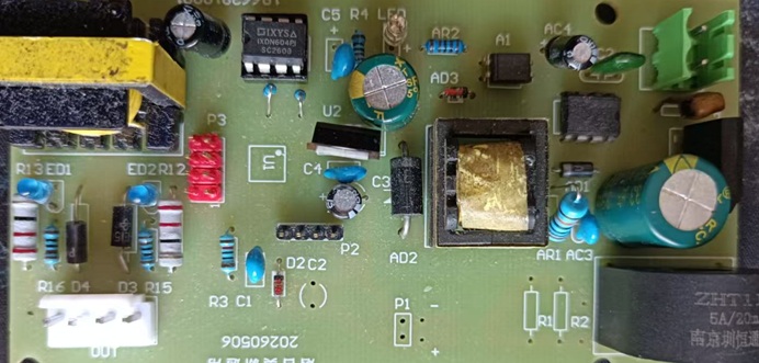

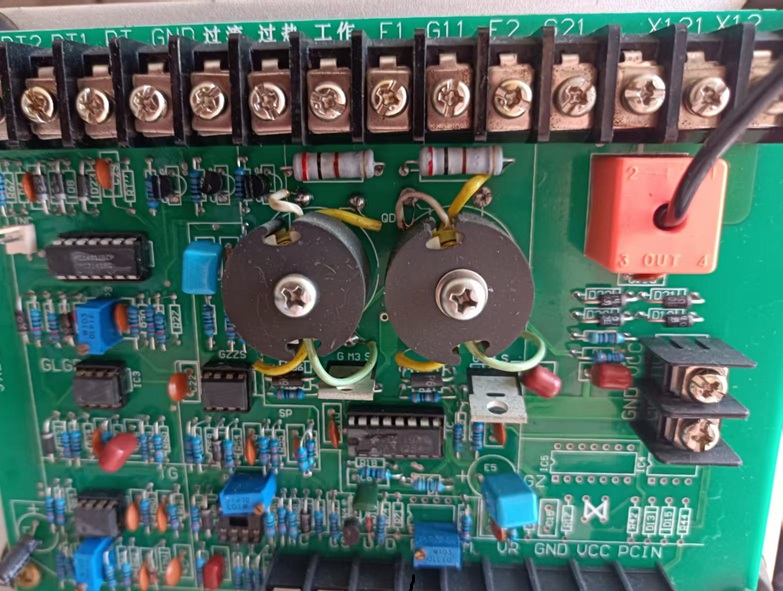

保护电路中使用单片机锁定更加可靠

我就知道有人会这样说,上两个图自己去想。没用单片机的电路设计起来很复杂,用STC已经好多年了,没发现使用中芯片坏掉过。现在又增加了使用功能。一年时间测试中。
