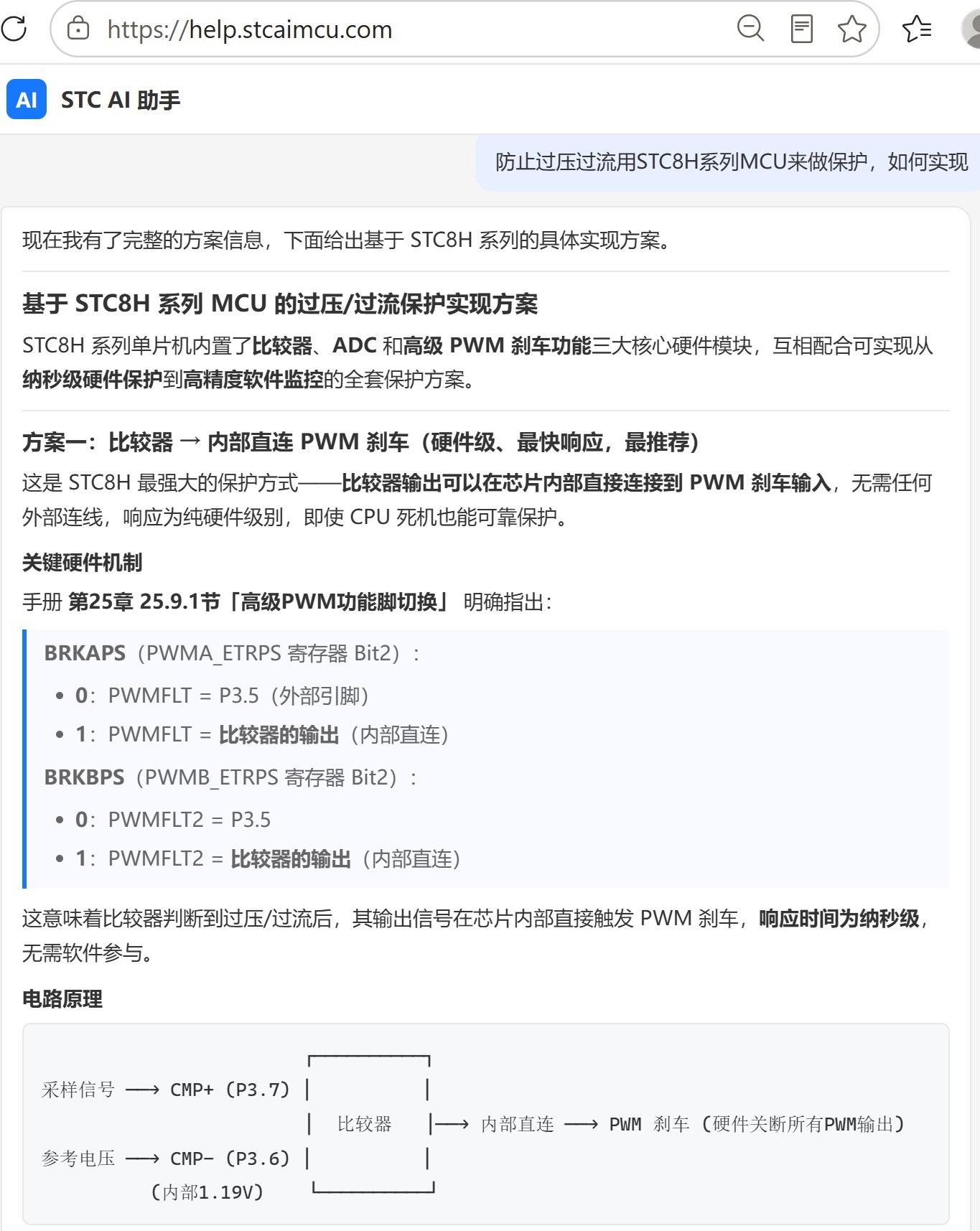

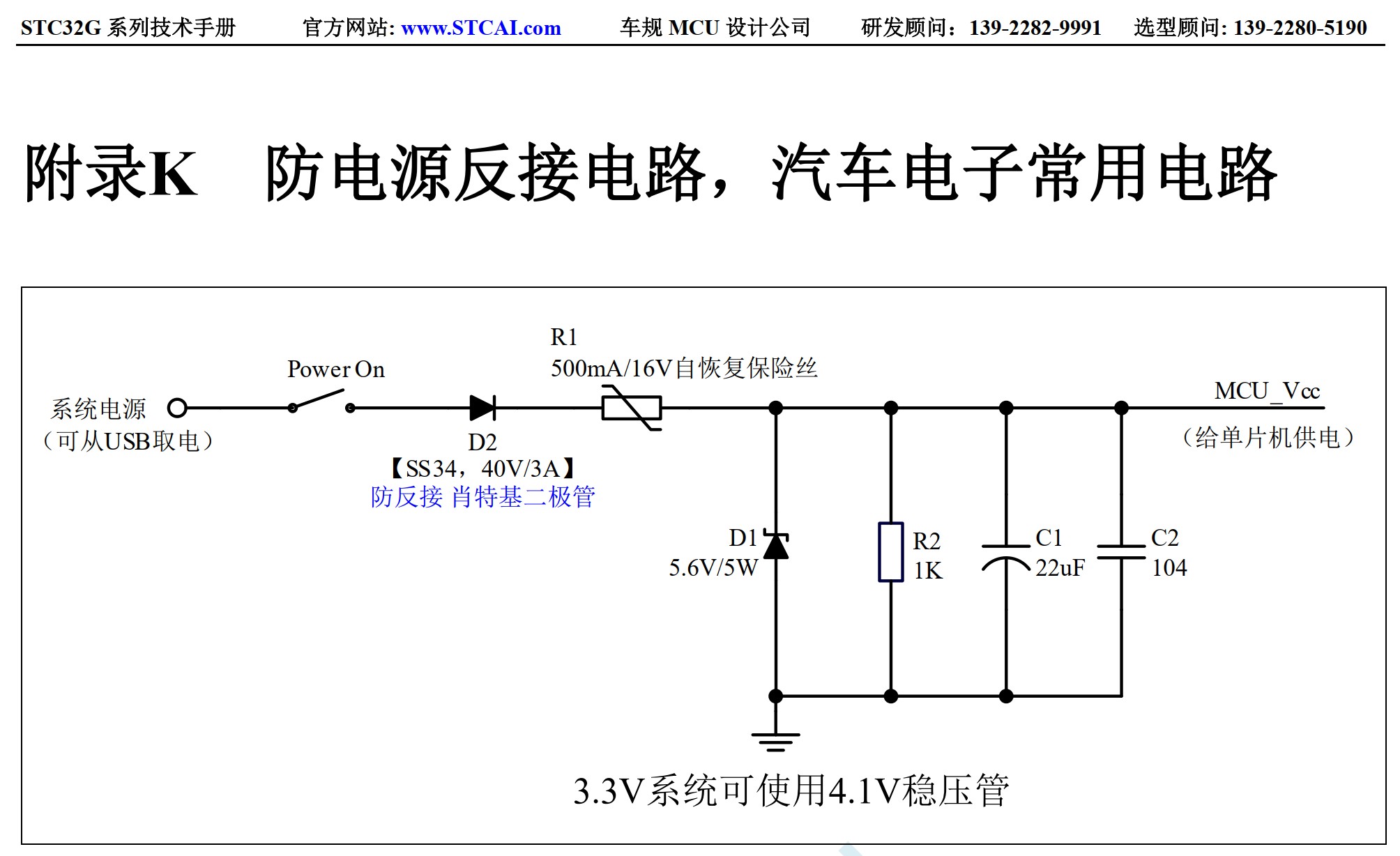

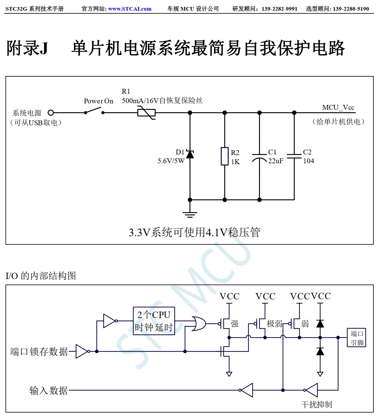

发表于 2026-6-19 14:08:15 | 显示全部楼层

发表于 2026-6-19 14:30:22 | 显示全部楼层
神管很认真,图也清,还在神农架上,是我的标题范围不清,我修正了。。
