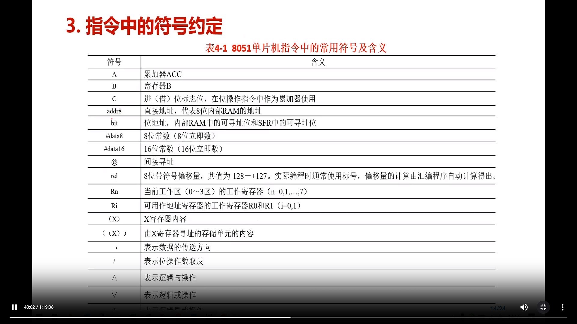

           符号约定
          寻址方式

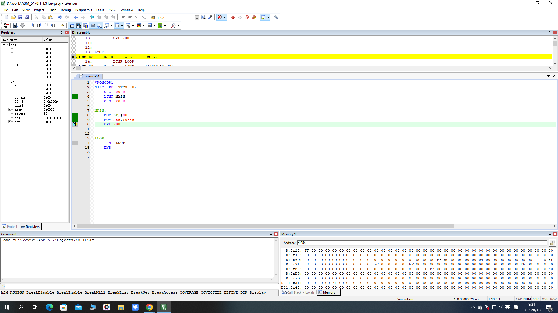

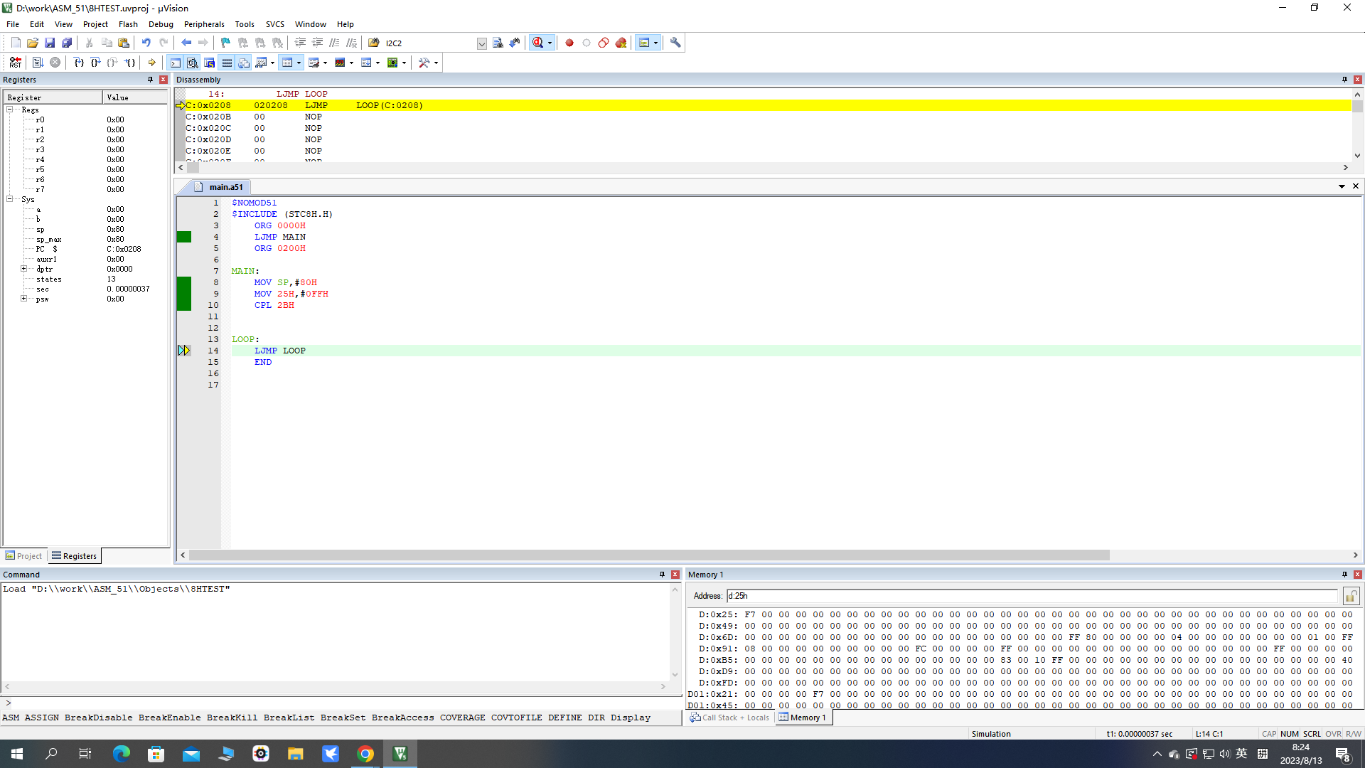

               CPL   bit
               CPL   C
               可以操作IO  CPL  P1.2  吧P12 io脚取反
               ALE 输出信号可以测量单片机是否工作
              课上让自己测试,测试结果如下图
               可以看到RAM 中 0x25 位置的值由 FF 变为F7 (11110111)

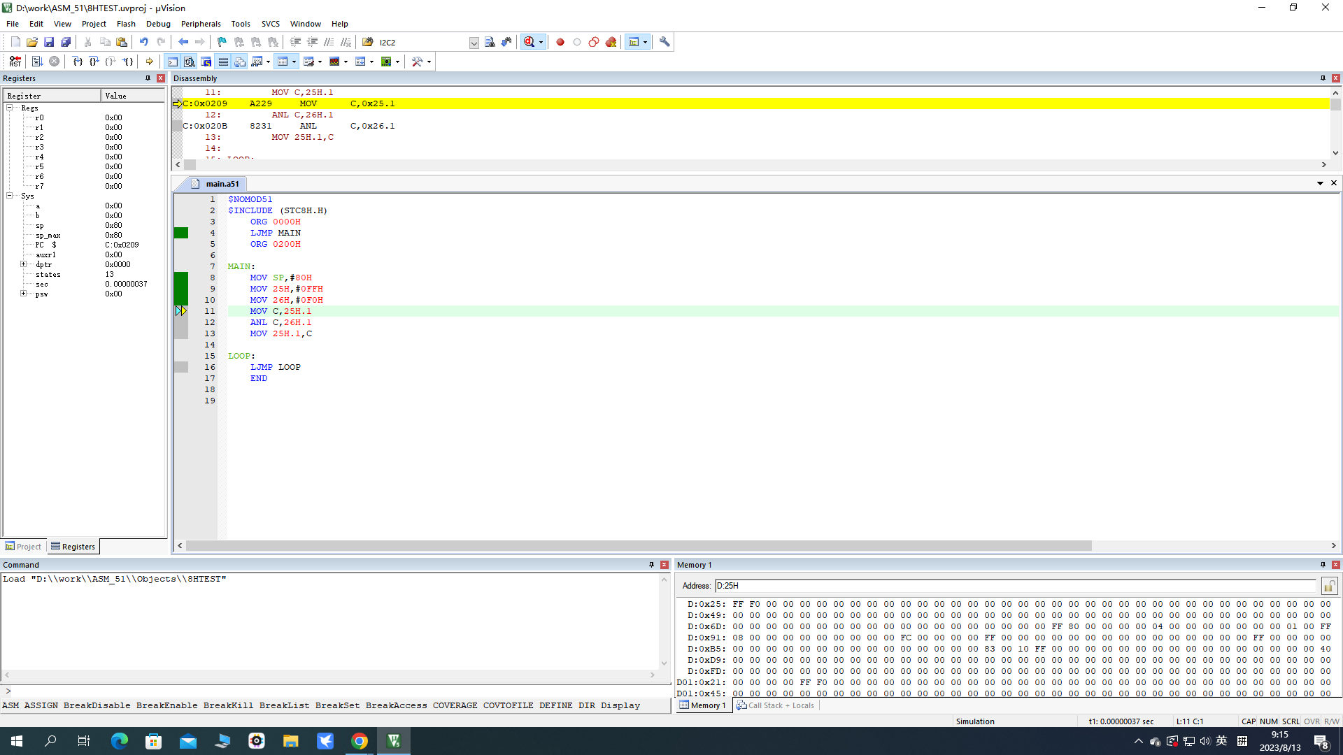

       位逻辑操作指令
              ANL  C ,bit
              ANL  C ,/bit  (取反后逻辑与)
                ORL C,bit
                ORL C,/bit
              自己测试结果如下
              将25H 的第8位与第4位相与(1&0),结果(0)放得到25H 的第1位 ,看到 25H 由F1 变成F0

              25H的第2位1 与 26H的第2位0  逻辑或运算 得到 1 放入26h 第二位中 得到26h 位F2
     位条件转移指令
           JN/JNC rel
               rel 直接写标号
           JB/JNB/JBC bit rel
               感觉就是c的if

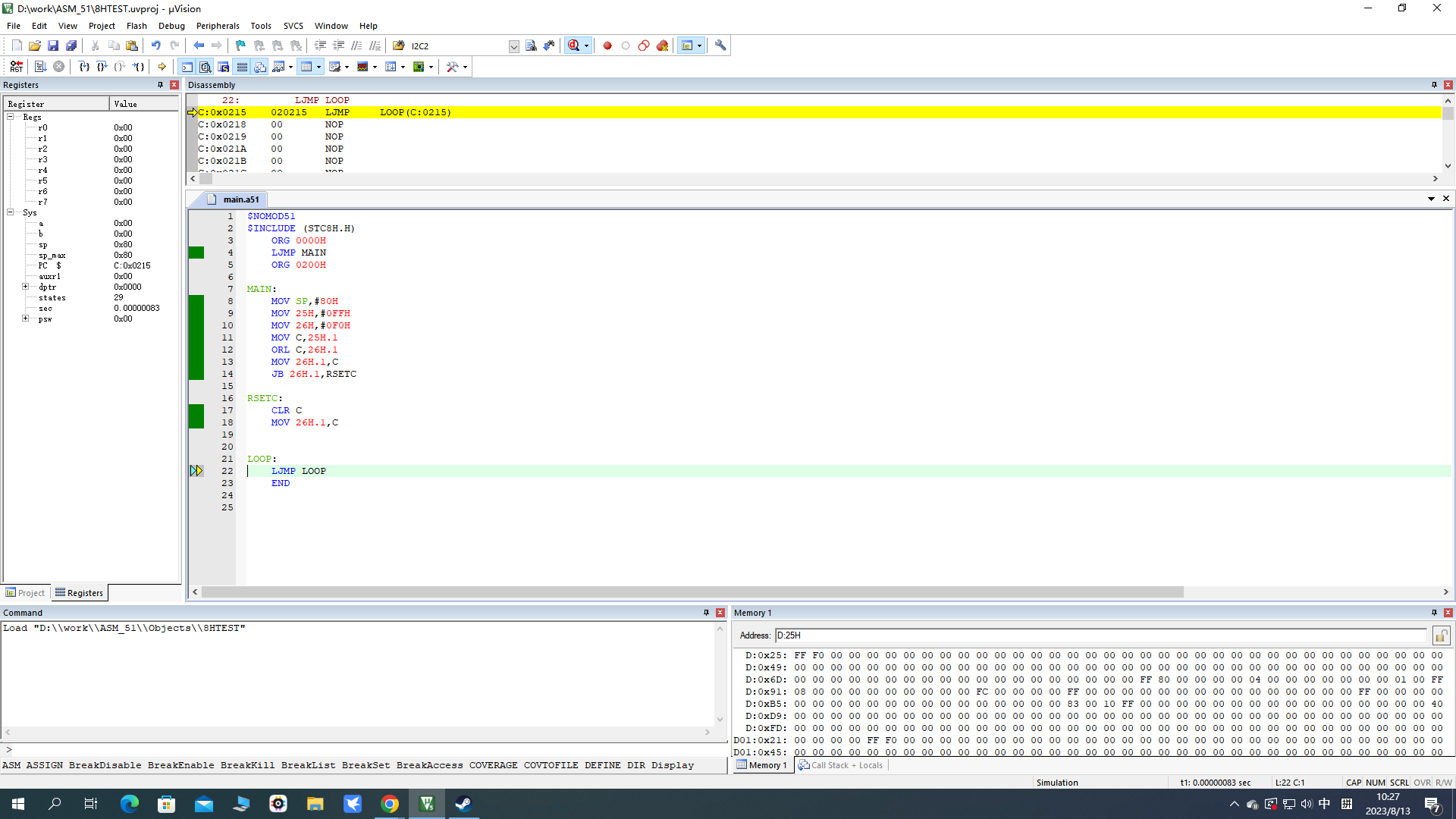

               测试结果如下
               由图可知 当 26h.1 位为1 跳转到子程序RESTC中,把该位 清0

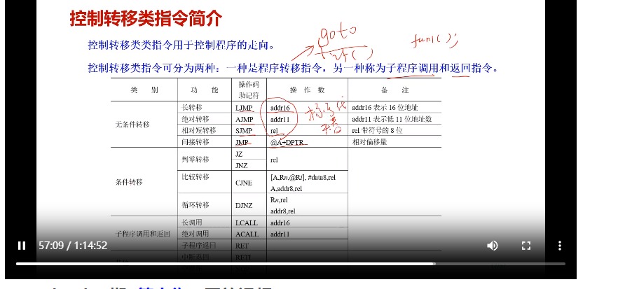

      控制转移类指令
           LJMP addr16
                   addr16 用标号
           AJMP addr11            SJMP rel
                    不用了 不够用偏移太少
           JMP @A+DPTR
                    相当于 switch     case
           JN           rel
           JNZ         rel

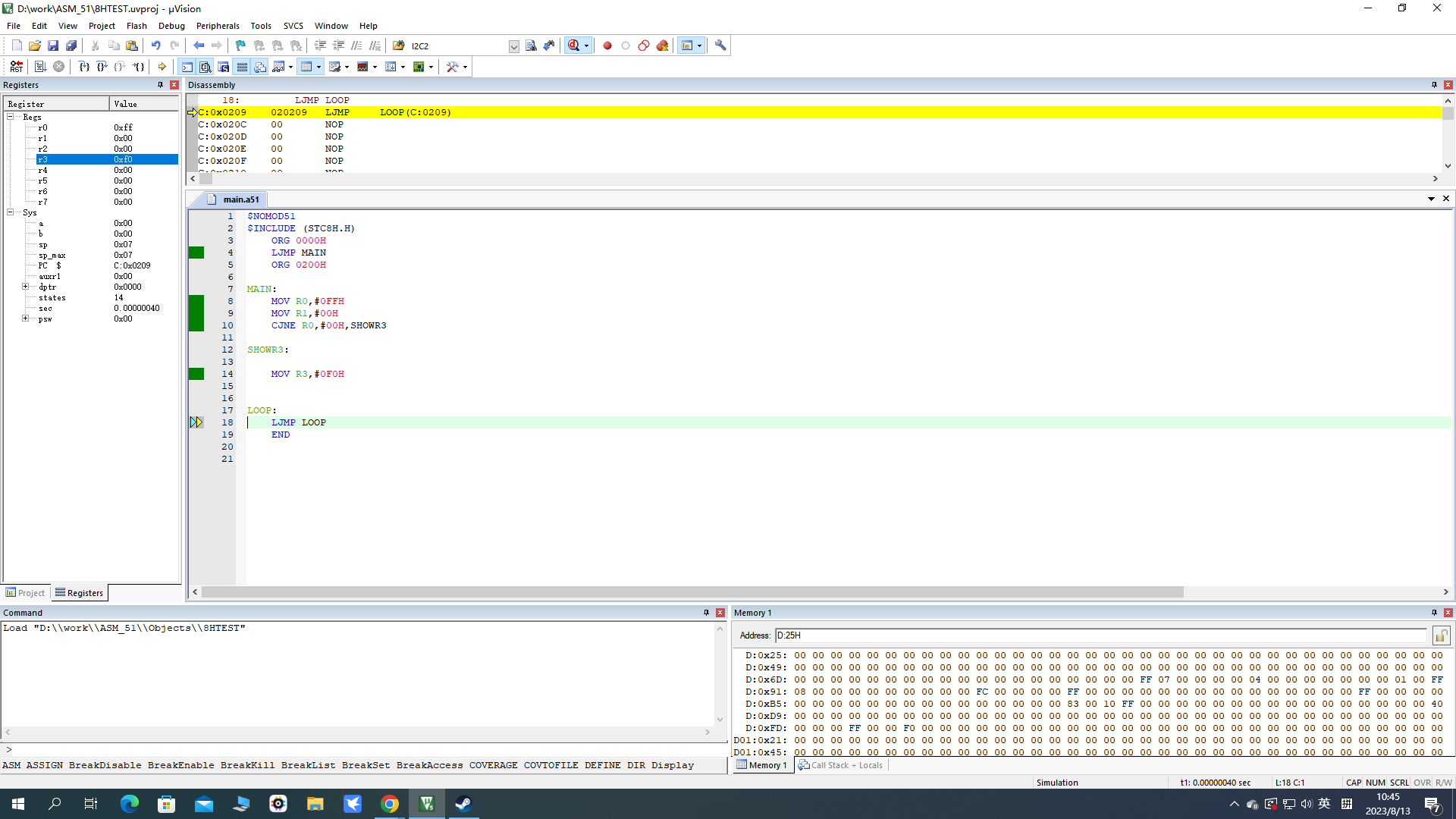

            CJNE
                相当于  if(a!=b)
                测试结果
              寄存器r0 != 00h  所以跳转子函数 寄存器r3 结果为 0F0H
