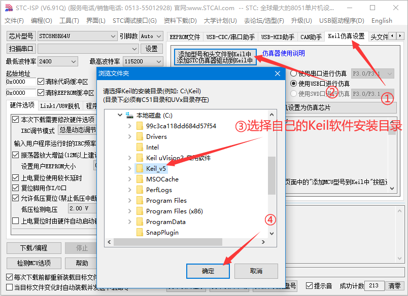

2、添加STC仿真器的固件和芯片型号到KEIL中(此步骤建议在每次ISP下载软件更新时都重新添加一次,以免仿真驱动更新)
91P改2
91P改2
91P改3
91P改3

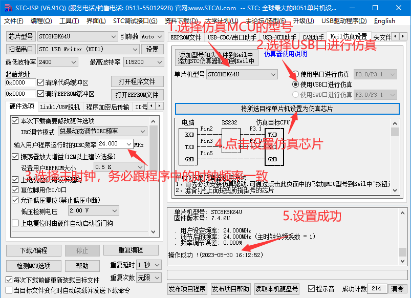

4、再将STC8H8K64U设置成仿真芯片,(注意一下这里的IRC频率一定要和程序里设置的主时钟一样!!)如下步骤:
注:设置完仿真芯片后给MCU重新上电,然后再开始仿真。
91p改6
91p改6

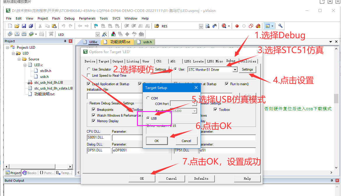

5、现在开始进行Keil仿真,Keil打开需要仿真的项目,按下快捷键“Alt+F7”或者选择菜单“Project”中的“Option for Target ‘Target1’”或者通过“Option for target...”按钮打开设置界面,按照如下设置:
6这样就可以编译并且调试了。
7、出现下面这个界面,说明已经成功的进入了仿真模式,然后就可以执行复位、全速运行、单步运行、变量监测、断点设置等等的功能。
