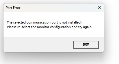

发表于 2025-8-20 11:05:20 | 显示全部楼层
这是如何·
应是仿真端口不对,注意第5步 [attachimg]112463[/attachimg] 【仿真】仿真注意事项总结 | 大家帮继续总结 https://www.stcaimcu.com/thread-108-1-1.html (出处: 国芯人工智能技术交流网站)  详情 回复 发表于 2025-8-20 11:19
943
4219
4219
发表于 2025-8-20 11:19:05 | 显示全部楼层
应是仿真端口不对,注意第5步
(出处: 国芯人工智能技术交流网站)

发表于 2025-8-20 11:41:43 | 显示全部楼层
AI*** 发表于 2025-8-20 11:19
应是仿真端口不对,注意第5步
一样的步骤,没错

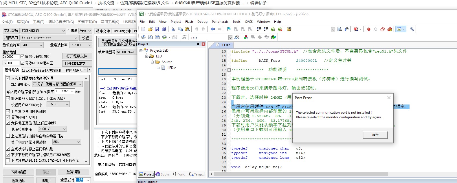

发表于 2026-3-17 16:38:33 | 显示全部楼层
我的是打狗棒的开发板,debug一直没成功。
【仿真】仿真注意事项总结 | 大家帮继续总结 https://www.stcaimcu.com/thread-108-1-1.html (出处: 国芯人工智能技术交流网站)  详情 回复 发表于 2026-3-18 08:52
943
4219
4219
发表于 2026-3-18 08:52:53 | 显示全部楼层
制作完USB仿真芯片后,就不要再进入USB Writer模式了,否则会提示找不到仿真接口
(出处: 国芯人工智能技术交流网站)
