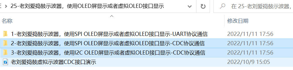

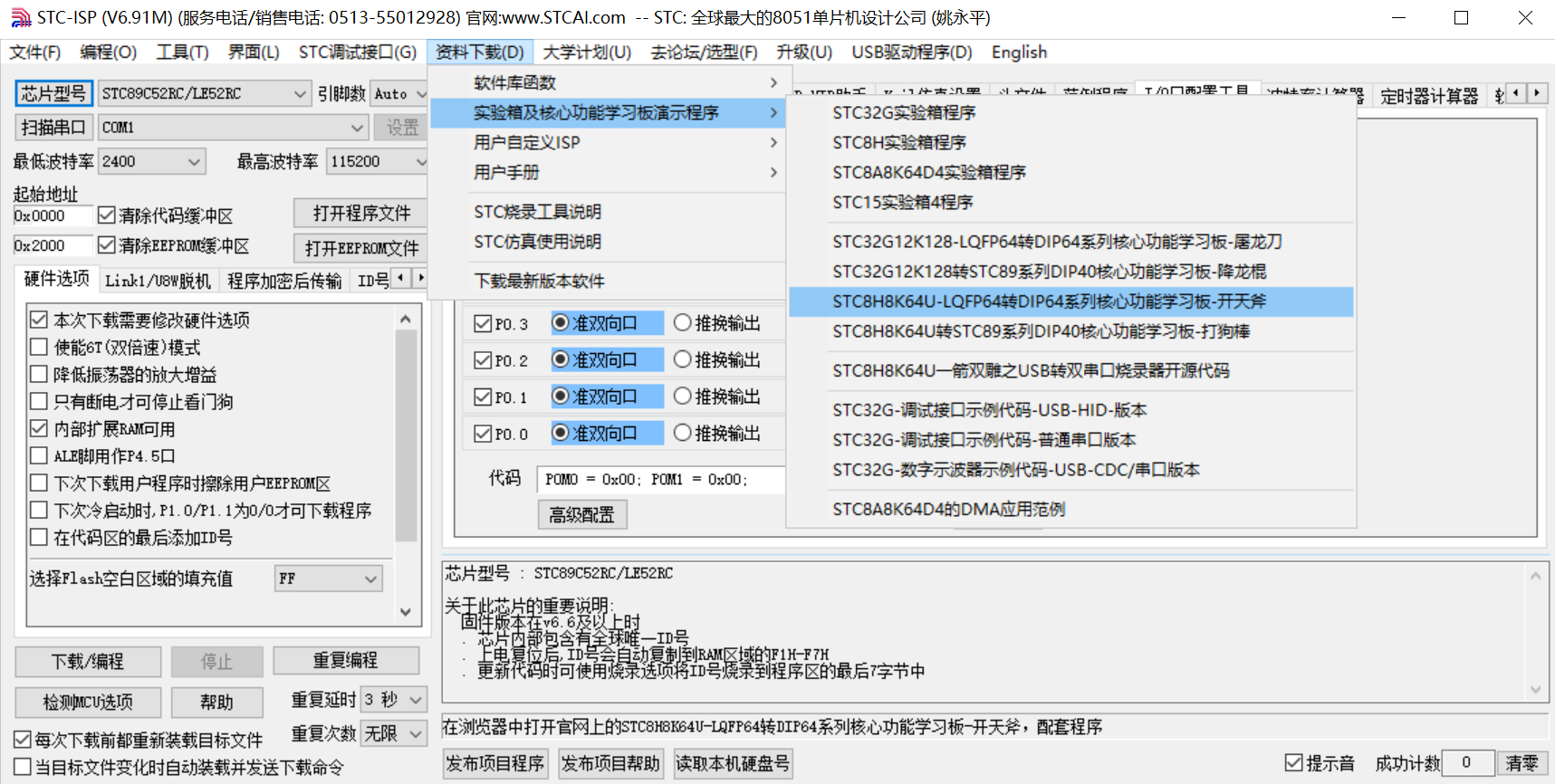

发表于 2023-4-1 16:55:09 | 显示全部楼层

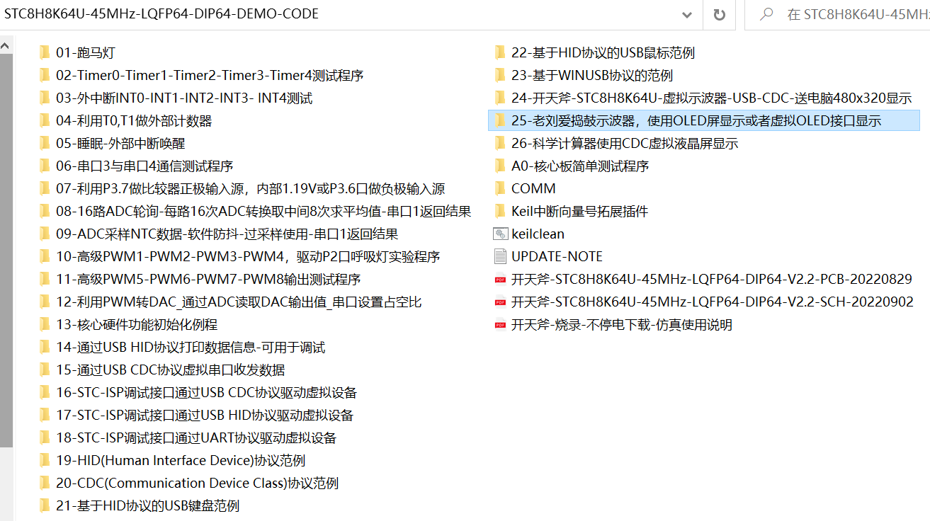

老刘爱捣鼓的开源8051示波器程序就可以用这个带硬件USB的STC8H8K64U直接来仿真调试
程序见最新的STC-ISP V6.91M软件中的【资料下载 | 实验箱及核心功能学习板演示程序】

开天斧我烧进去了  老梁虚拟示波器  usb串口识别变成了 stc-usb  CDC  不知道咋在烧其他程序
再长按P3.2不松,按OFF,松OFF,松P3.2,调回STC USB Writer(HID1)模式,就可以继续烧其他程序了。  详情 回复 发表于 2023-4-20 09:22

开天斧我烧进去了  老梁虚拟示波器  usb串口识别变成了 stc-usb  CDC  不知道咋在烧其他程序 ...

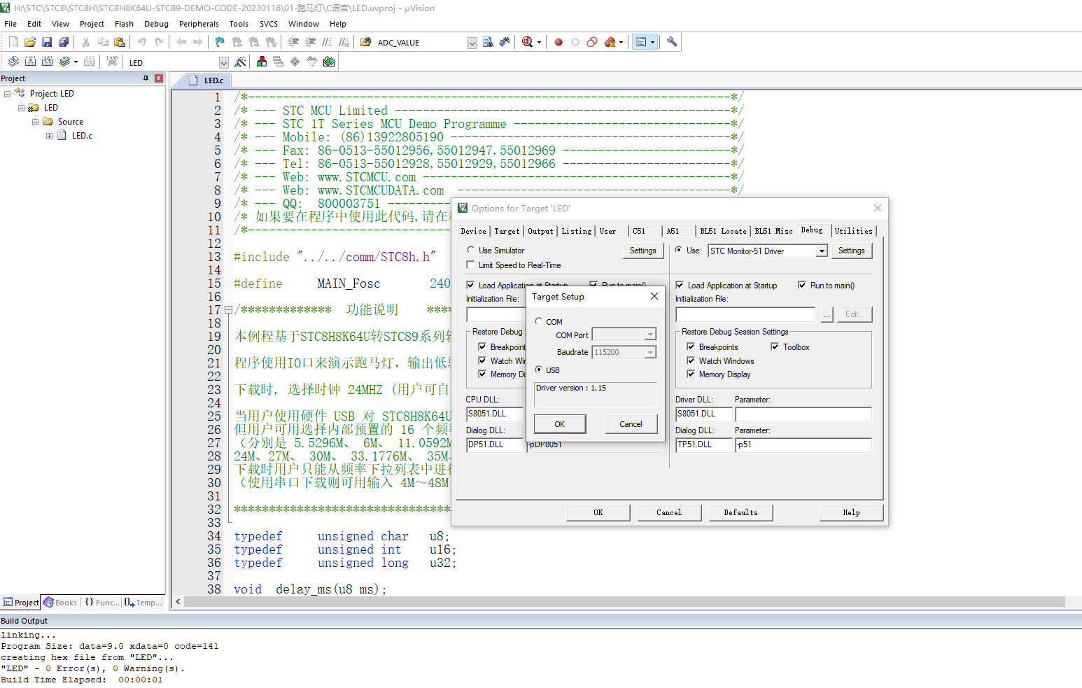

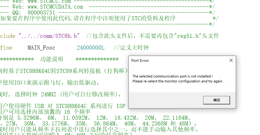

发表于 2023-5-3 00:26:49 | 显示全部楼层
我是YD版的打狗棒,STC-ISP也找到usb writer,仿真设置也做了,keil debug也设置了,按debug时,跳出通讯端口未链接,不知是怎么回事,请大家帮忙看看。
