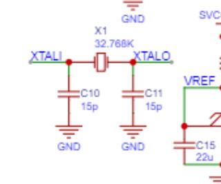

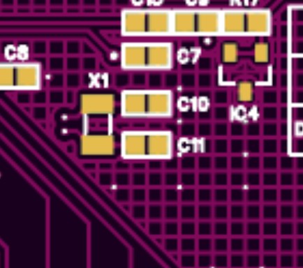

发表于 2025-3-17 16:56:26 | 显示全部楼层
你的代码可以亮屏么?怎么我就01例程可以亮屏,后面几个例程屏幕没有反应?
都是亮屏的 以下程序就是直接操作IO口点亮背光 LED_R=LED_ON; LED_G=LED_ON; LED_B=LED_ON; RGB都点亮混合为白色 如果LCD也没显示,什么反应都没有,检查外部32768晶振是否正常,除了第一个例程之外都使用了LCD屏幕  详情 回复 发表于 2025-3-17 17:30

 楼主| 发表于 2025-3-17 17:30:49 | 显示全部楼层
都是亮屏的
以下程序就是直接操作IO口点亮背光
LED_R=LED_ON;
LED_G=LED_ON;
LED_B=LED_ON;
RGB都点亮混合为白色
如果LCD也没显示,什么反应都没有,检查外部32768晶振是否正常,除了第一个例程之外都使用了LCD屏幕,会打开外部32768晶振并等待时钟稳定,如外部32768晶振不正常就会卡死

发表于 2025-3-17 19:27:16 | 显示全部楼层
Debu*** 发表于 2025-3-17 17:30
都是亮屏的
以下程序就是直接操作IO口点亮背光
LED_R=LED_ON;
晶振旁边的两个15P的电容丝印错了
C10和C11哪里错了 [attachimg]88347[/attachimg] [attachimg]88346[/attachimg]  详情 回复 发表于 2025-3-18 07:10

 楼主| 发表于 2025-3-18 07:10:09 | 显示全部楼层
桃花*** 发表于 2025-3-17 19:27
晶振旁边的两个15P的电容丝印错了
C10和C11哪里错了
