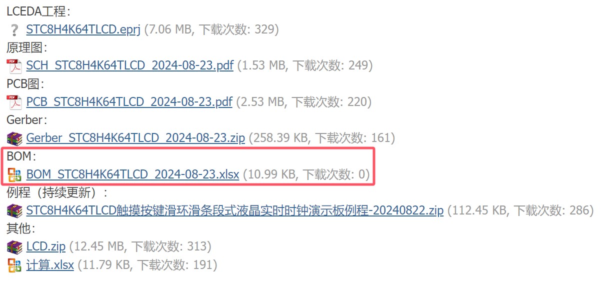

有bom 文件吗? 板子打烊了。
https://www.stcaimcu.com/forum.php?mod=viewthread&tid=9925 [attachimg]76470[/attachimg]  详情 回复 发表于 2024-12-24 21:32

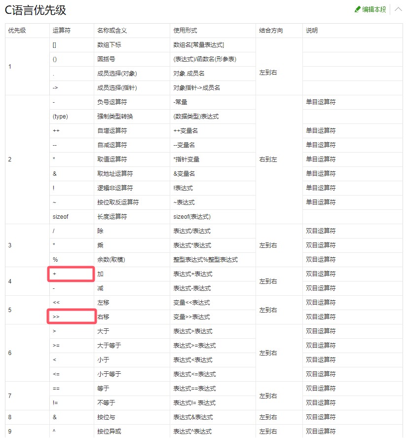

QIU*** 发表于 2024-11-16 23:24
谢谢楼主,下载了触摸按键的程序参考一下,程序是测试过的吗?没有标注,看不太懂。不过发现好像有错误吧? ...
正确:TS_Buf[1]=TS_Buf[1]*3+((0xFFFF-TS_Buf[0])>>2)>>2;
错误:TS_Buf[1]=(TS_Buf[1]*3+(0xFFFF-TS_Buf[0])>>2)>>2;
根据C语言优先级,程序中的是正确的,否则会导致红色部分优先计算
你的意思是:
TS_Buf[1]=(TS_Buf[1]*3+((0xFFFF-TS_Buf[0])>>2))>>2;
这和正确的是等效的

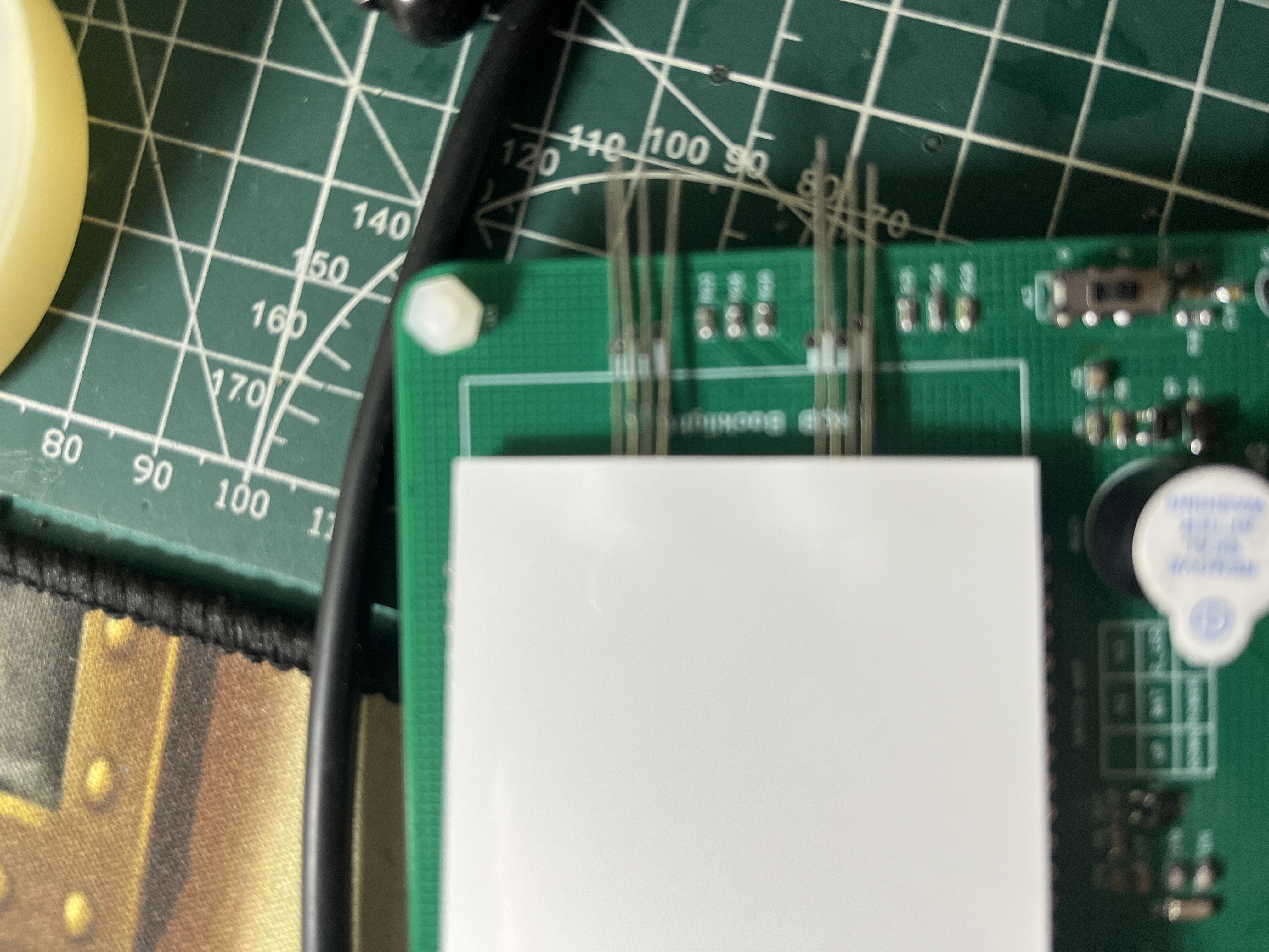

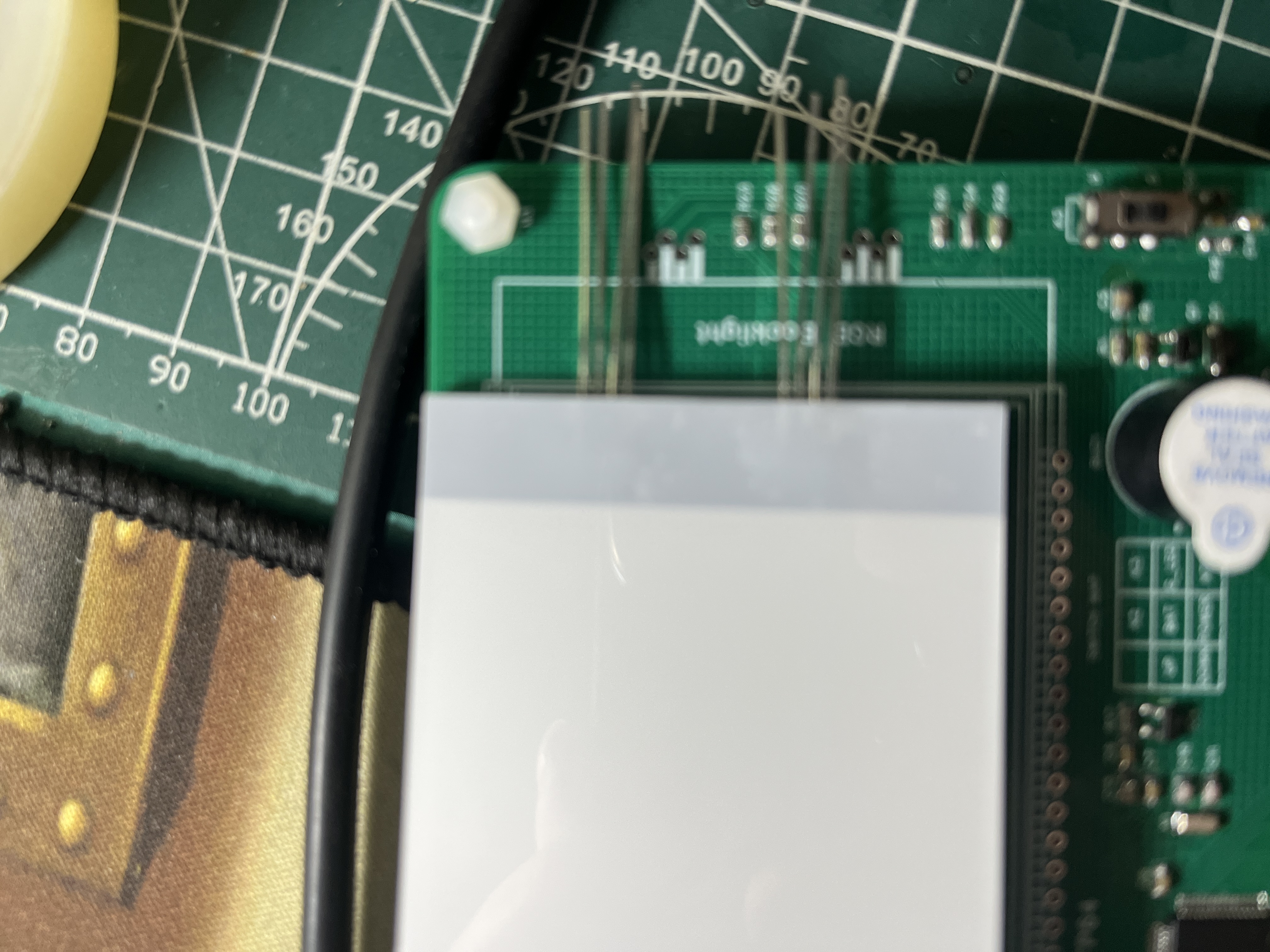

楼主,请问那个白色的背光板焊接有要求吗? 有黑边的朝上还是没有黑边的朝上?
另外,我上电后,只有VCC电源灯亮。 LED2 SVCC 不亮,是不是需要先给STC8H2K08U烧固件才行?
有黑边面向上  详情 回复 发表于 2024-12-28 22:00

 楼主| 发表于 2024-12-28 22:00:17 | 显示全部楼层
另外,我上电后,只有VCC电 ...
有黑边面向上
固件就是这个
