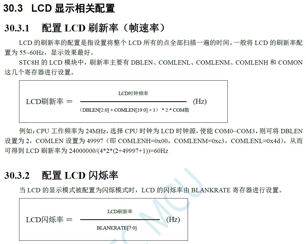

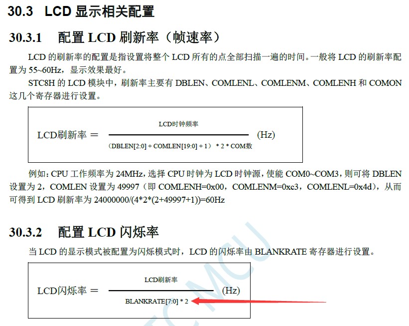

 楼主| 发表于 2024-8-22 23:09:41 | 显示全部楼层
测试发现闪烁率似乎与手册不符,
没有这个*2和实际是一致的
