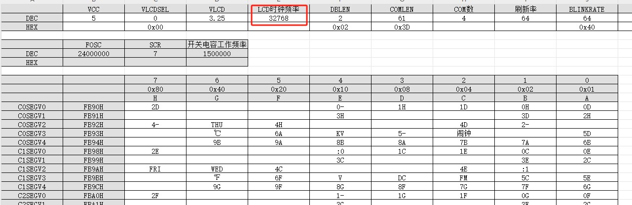

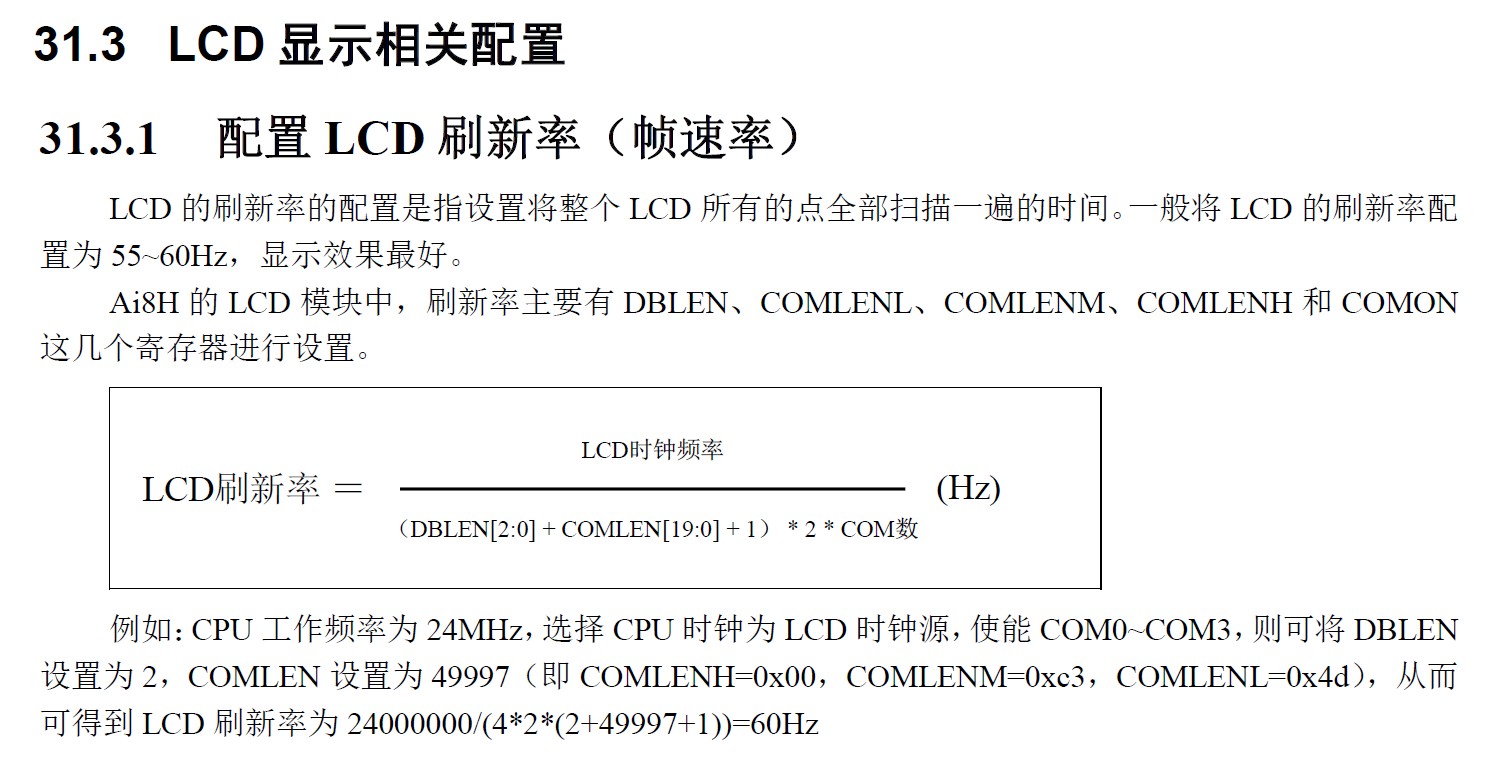

发表于 2025-7-23 08:28:32 | 显示全部楼层
这个时钟频率可以用内部24M的吗,不需要低功耗
可以,刷新率调到60左右  详情 回复 发表于 2025-7-23 09:43
7378
14020
 楼主| 发表于 2025-7-23 09:43:22 | 显示全部楼层
可以,刷新率调到60左右

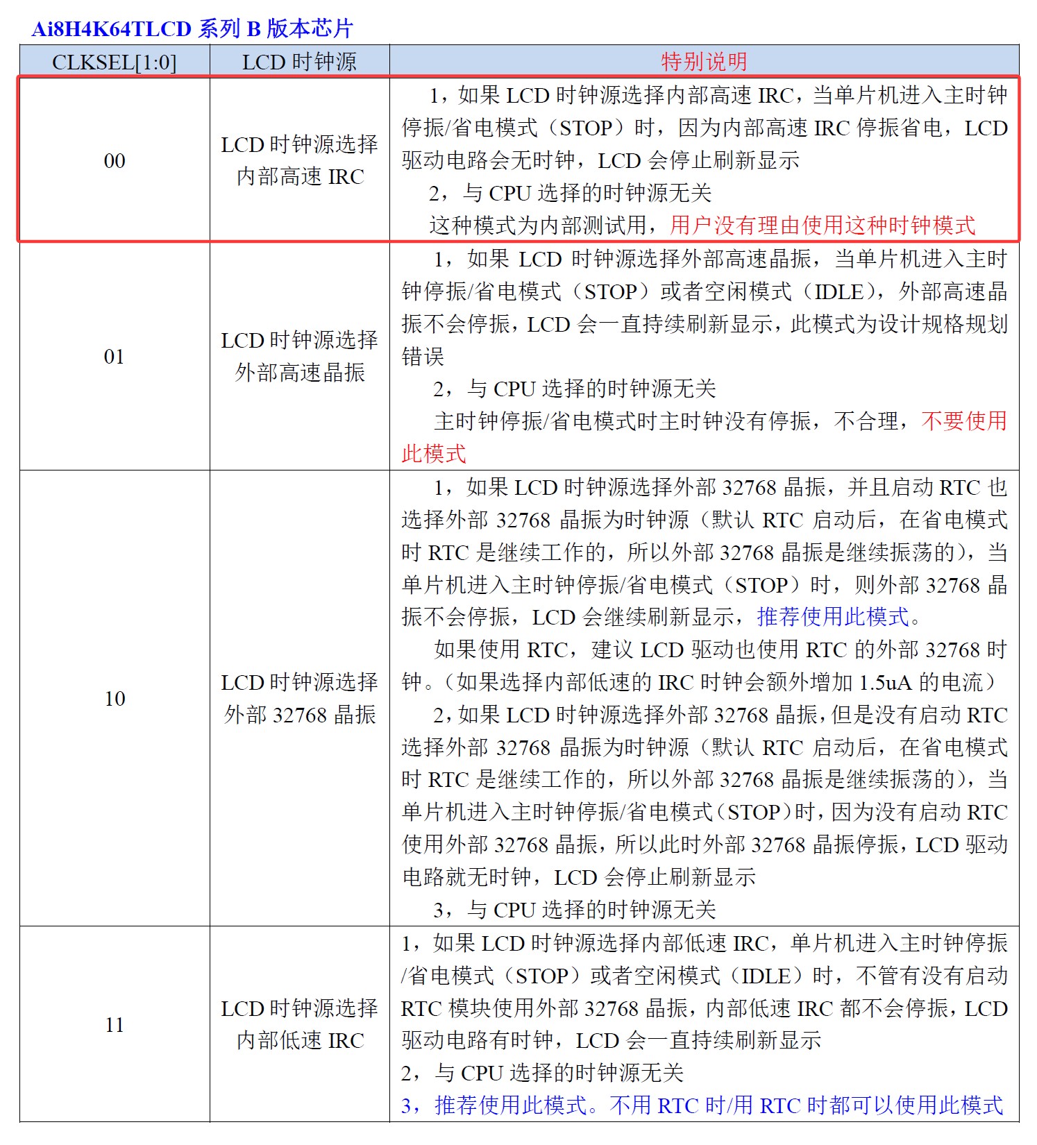

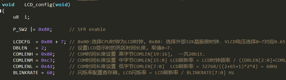

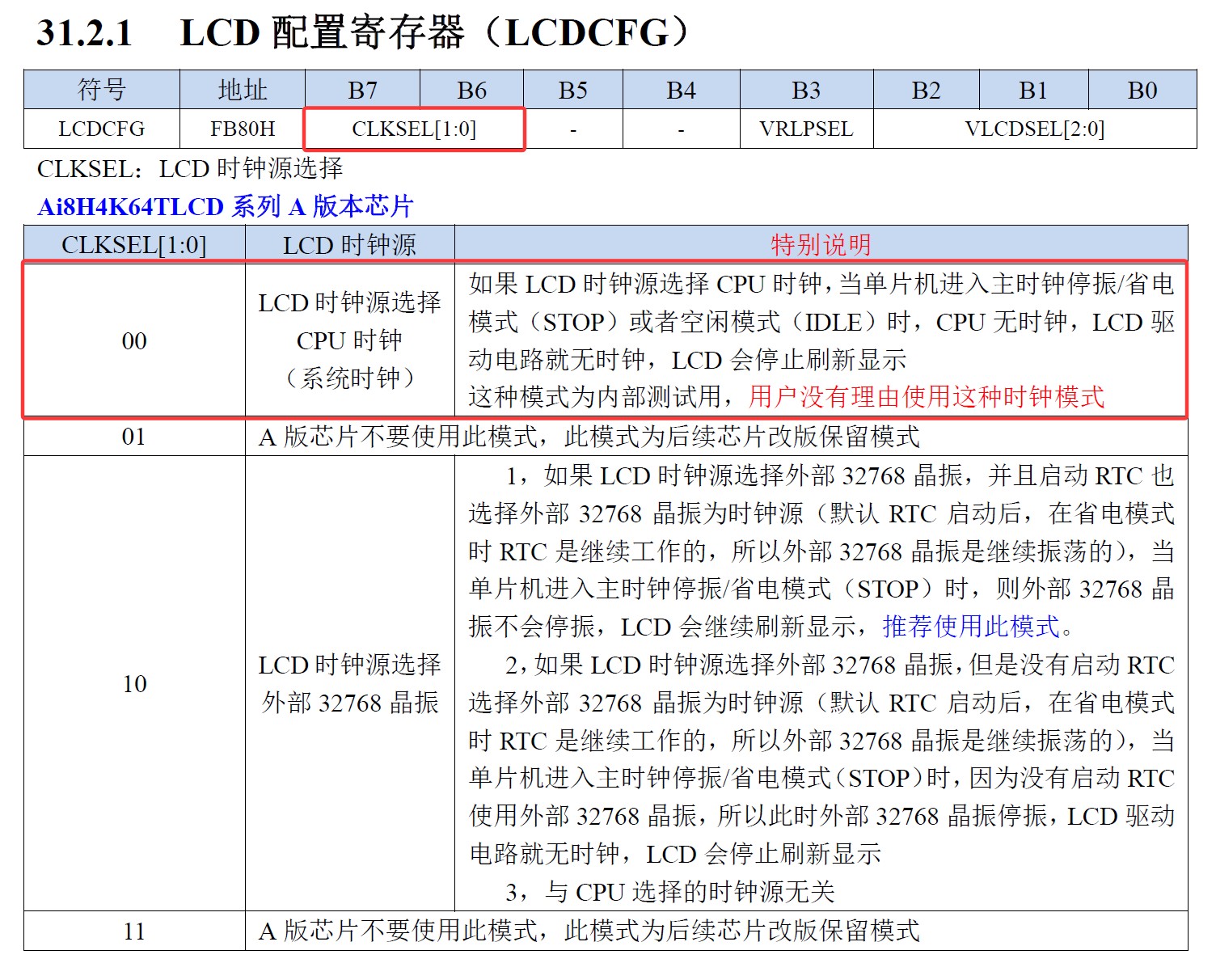

发表于 2025-7-24 08:54:56 | 显示全部楼层
我这样配置不对啊,屏显示不正常,用的是24M内部时钟
7378
14020
 楼主| 发表于 2025-7-24 09:29:18 | 显示全部楼层
高速时钟仅供测试
还是建议使用低速时钟
如果使用RTC用外部32768晶振
如果不使用RTC用内部32K时钟
7378
14020

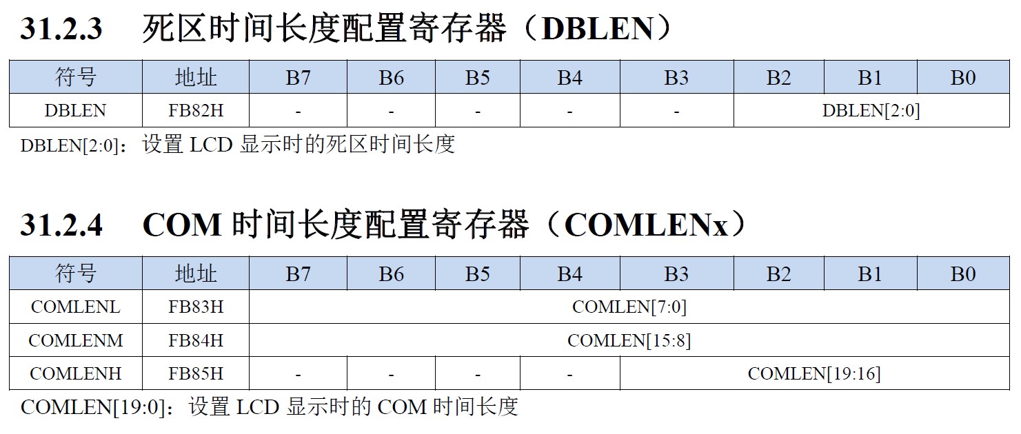

 楼主| 发表于 2025-7-24 10:01:41 | 显示全部楼层
通过DBLEN和COMLEN设置刷新率

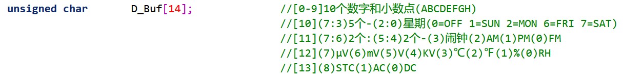

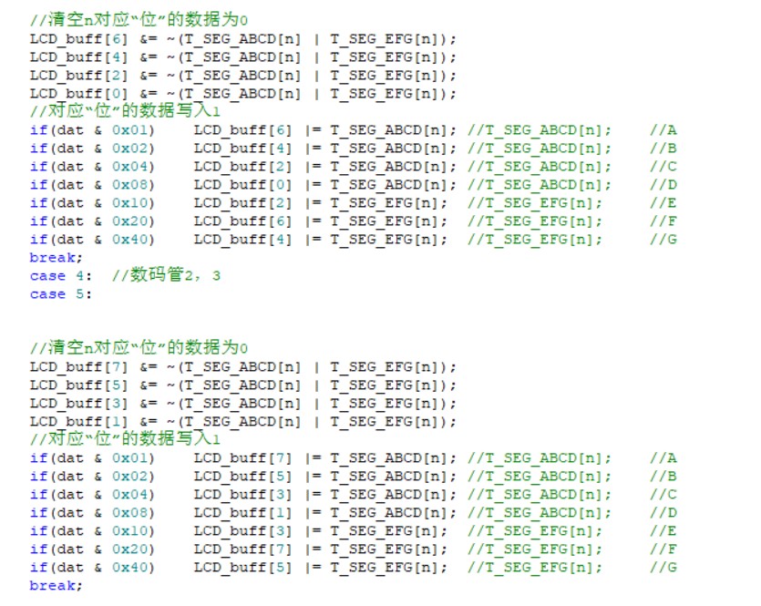

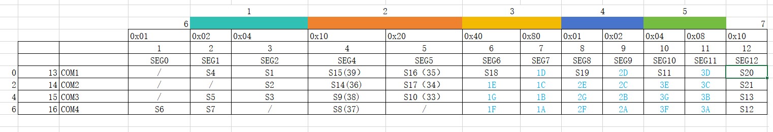

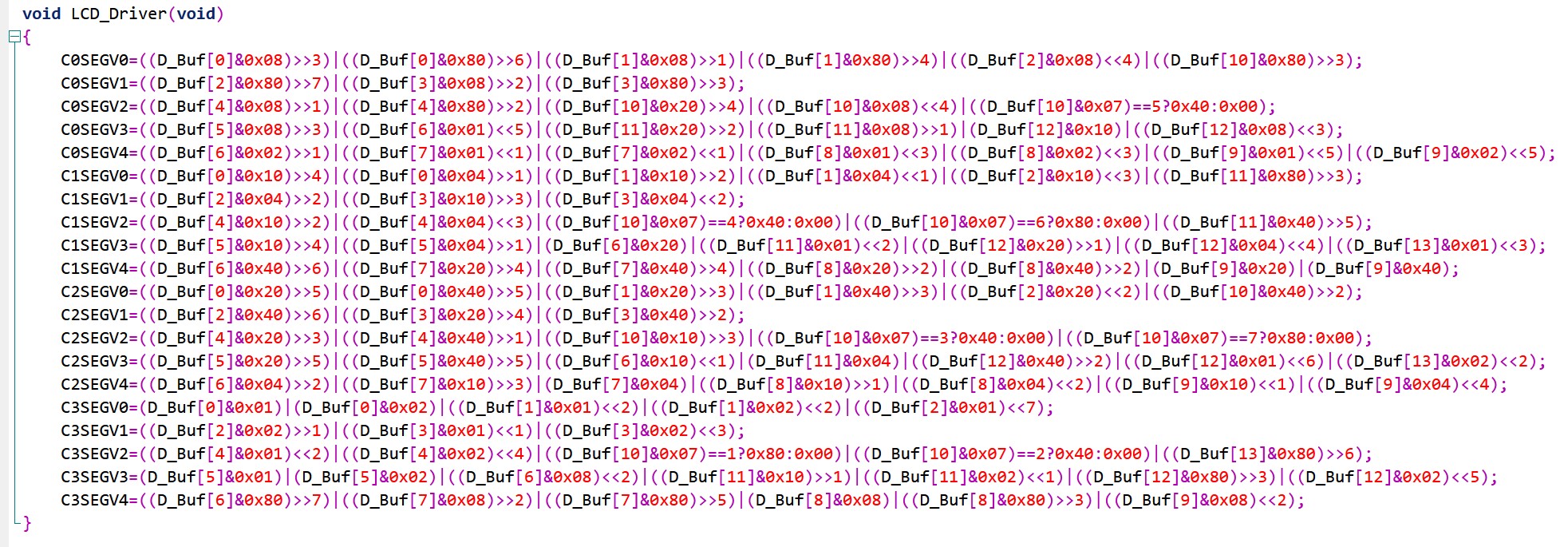

发表于 2025-7-26 21:19:47 | 显示全部楼层
这样控制其它图标,不影响数码管的显示,这个要怎么写呀,
不控制其它图标显示正常,控制就显示乱码
1楼下载程序看 我是纯逻辑算法硬搞的 直接写D_Buf就可以了 [attachimg]109983[/attachimg] [attachimg]109982[/attachimg]  详情 回复 发表于 2025-7-27 13:33
7378
14020
 楼主| 发表于 2025-7-27 13:33:24 | 显示全部楼层
不控制其它图标显示正常,控制就显示乱码
1楼下载程序看
我是纯逻辑算法硬搞的
这样直接写D_Buf再调用LCD_Driver就可以了
194

发表于 2025-7-28 08:08:19 | 显示全部楼层
Debu*** 发表于 2025-7-27 13:33
1楼下载程序看
我是纯逻辑算法硬搞的
谢谢,我用了两套数组来做的,也实现了
