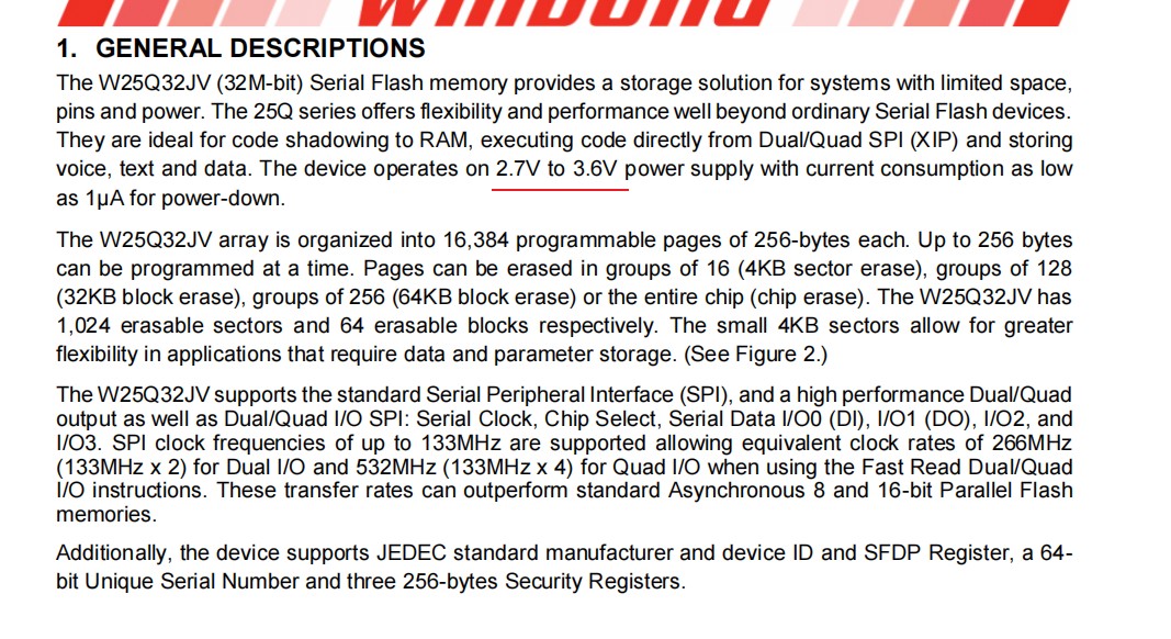

 楼主| 发表于 2024-7-29 14:49:38 | 显示全部楼层
忘了说了  这个设备不能接5v

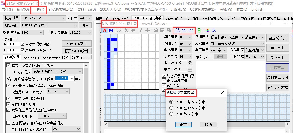

发表于 2024-7-29 14:56:05 | 显示全部楼层
可以使用STCAI-ISP生成字库

 楼主| 发表于 2024-7-29 16:50:42 | 显示全部楼层
Debu*** 发表于 2024-7-29 14:56
可以使用STCAI-ISP生成字库
我现在已经研究到  可以读写了  马上研究写入字库  激动
