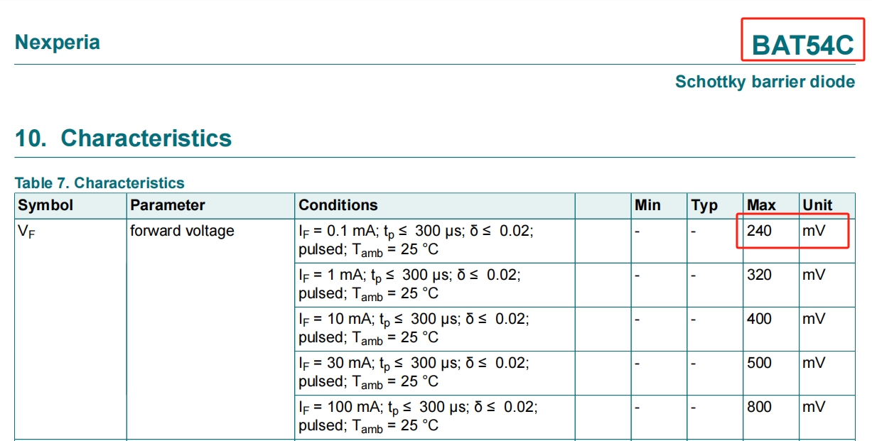

RTC 时钟的二极管选型,顺带提出一个错误

BAT54C这款芯片有人用过么?压降挺小的(低于0.24mv),反向电流2μA,对于外部RTC芯片应该也挺合适
BAT54C是双肖特基二极管,我在PCB8563电路里面用的就是它,缺点是额定正向电流不太大,带不了太多负载,压降会随电流增大而增大  详情 回复 发表于 2024-8-19 20:21

发表于 2024-8-19 20:21:46 | 显示全部楼层

发表于 2024-8-19 22:11:51 | 显示全部楼层
晓*** 发表于 2024-8-19 20:21
BAT54C是双肖特基二极管,我在PCB8563电路里面用的就是它,缺点是额定正向电流不太大,带不了太多负载, ...
收到,感谢回复
