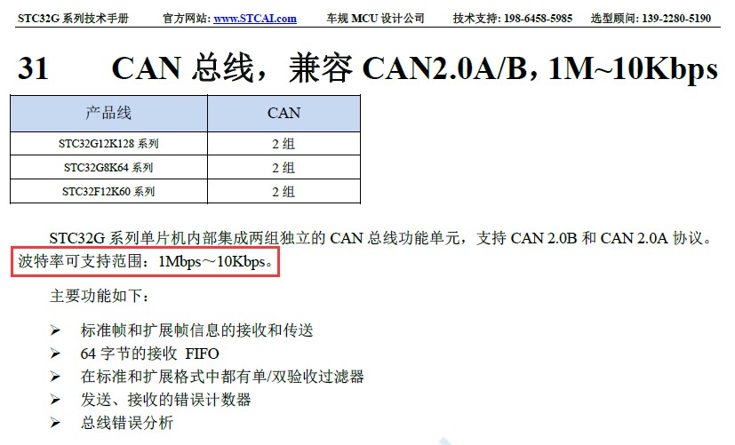

32G8K64的can支持的频率最高是多少,谢谢~~

32G8K64的,只是更改BRP这个参数,100k的发送正常,500k的can信号发不出来,这是什么原因…而且500k的几项设置参数跟例程里是一样的

示波器看没信号吗,还是有信号但不正常
我也在学习CAN,还没详细调试过

单片机引脚出来的就不是正常波形,不是can信号…100k的时候都是正常的…我现在根据软件去配置的也一样还是不行
经过CAN PHY IC后才是CAN信号  详情 回复 发表于 2024-7-27 17:14

发出来的信号不对,250k也是可以的,但是400k以上就不行了,你们在500k的时候,用的是什么驱动芯片,有原理图吗…现在500k的时候,单片机tx引脚,就发送52us周期的方波信号,48us高,4us低
