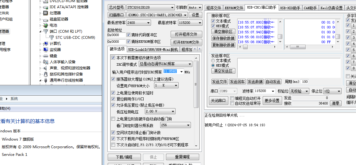

刚到货STC8H2K12U--SOP8转串口Win7识别不了

 楼主| 发表于 2024-7-25 17:29:12 | 显示全部楼层
haiya*** 发表于 2024-7-25 08:34
重装系统  我的WIN7 没得问题
跟系统无关,哈哈主要论坛给的驱动驱动不了我的系统,一直在那里死磕。还是靠复制我公司台式电脑windowS 7  C盘下的 33KB 文件弄到我笔记本有用。
21
130
3078
3078
 楼主| 发表于 2024-7-25 17:31:33 | 显示全部楼层
xxkj*** 发表于 2024-7-25 09:18
先把原硬件给  删除  和  卸载 了,再重新安装程序,也许会好的
在重装也没有,关键驱动程序上下手脚。复制公司台式电脑上的驱动到笔记本居然OK了。这个驱动版本太多了?
21
130
3078
3078
 楼主| 发表于 2024-7-25 17:35:27 | 显示全部楼层
so*** 发表于 2024-7-25 08:48
估计系统问题了,是精简版还是完全版,数字签名开着还是关了。
数字签名我关了,其实关不关都无所谓。还是靠自己用公司台式电脑搬过来的驱动有用。
21
130
3078
3078
 楼主| 发表于 2024-7-25 17:36:24 | 显示全部楼层
STCAI-32*** 发表于 2024-7-25 11:41
【新提醒】WIN7安装 USB-CDC驱动后设备管理器中 USB-CDC 串口下方黄色故障未成功提醒 - USB:USB-CDC虚拟串 ...
就是参考的这个  ,带坑了。驱动不一样。  跟系统无关,哈哈主要论坛给的驱动驱动不了我的系统,一直在那里死磕。还是靠复制我公司台式电脑windowS 7  C盘下的 33KB 文件弄到我笔记本有用。
21
130
3078
3078
 楼主| 发表于 2024-7-25 17:39:03 | 显示全部楼层
直接卸载重装,都不用重启电脑,什么数字签名都不用管。找对了驱动,才是关键
21
130
3078
3078

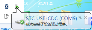

 楼主| 发表于 2024-7-25 20:00:44 | 显示全部楼层
OK了展示,关键在于这东西驱动版本太多了。就没类似CH340一装就成的版本
