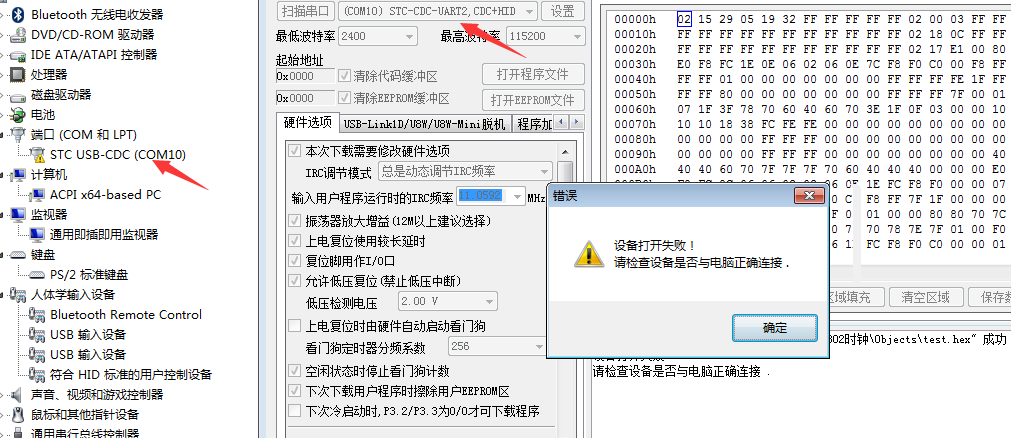

Win7 64位 如下  无解了?
win7
win7

发表于 2024-7-24 20:55:25 | 显示全部楼层
可以看下警告提示是什么根据不同提示做不同处理,或者从装驱动

 楼主| 发表于 2024-7-24 21:03:33 | 显示全部楼层
卸载装了多次了,用CH340 就不用考虑系统问题,搞不定

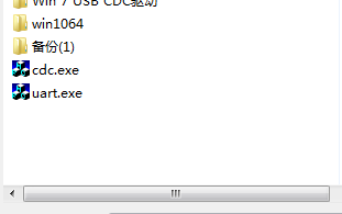

 楼主| 发表于 2024-7-25 07:01:59 | 显示全部楼层
都试过了,行不通

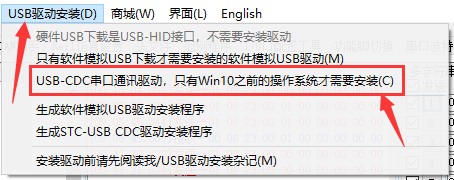

驱动
驱动

发表于 2024-7-25 11:41:11 | 显示全部楼层
【新提醒】WIN7安装 USB-CDC驱动后设备管理器中 USB-CDC 串口下方黄色故障未成功提醒 - USB:USB-CDC虚拟串口/就是串口,一箭双雕之USB转双串口,[鼠标+键盘]的HID复合设备 国芯技术交流网站 - STC全球32位8051爱好者互助交流社区  https://www.stcaimcu.com/forum.p ... amp;extra=#pid18882
