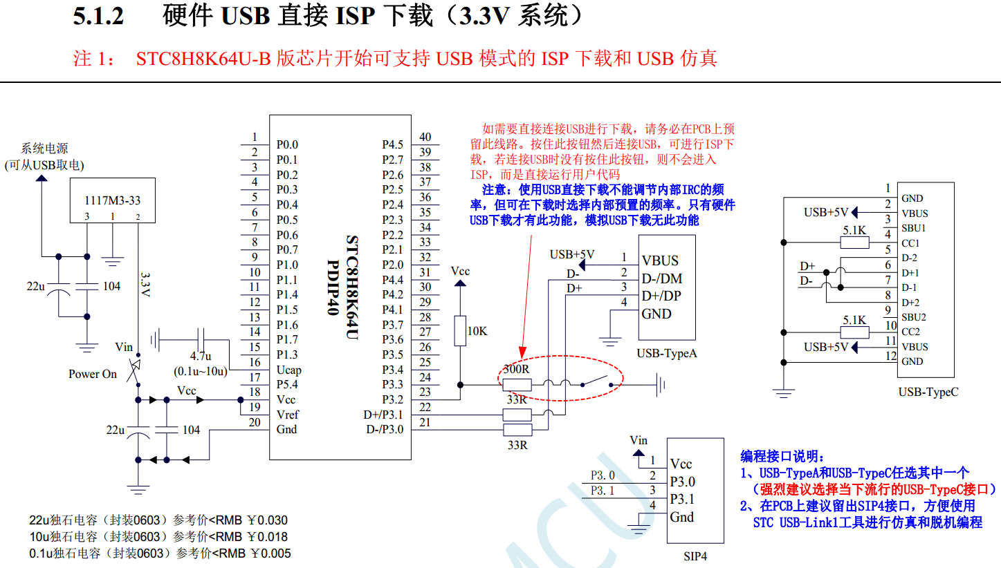

客户那边拔插了几次也升级成功了,我也不着急了!明天用学习箱试一下。如果没有问题,把学习箱芯片换掉。在没问题我们再研究其他的是不是和电源有大容量电容有关。

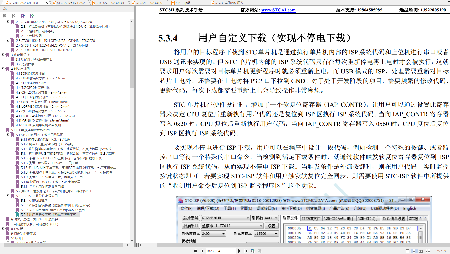

客户那边拔插了几次也升级成功了
====你这种讲法,猜测你的MCU板子无我们标准化电路的下载用电源开关,
====没有标准化电路的下载用电源开关,你就做成我们客户最流行用的不停电下载,不要插拔USB来上电
====不会用不停电下载,就不要号称熟悉 STC-ISP, 开个玩笑!这年头,不停电下载20年了,还没用过 ?
