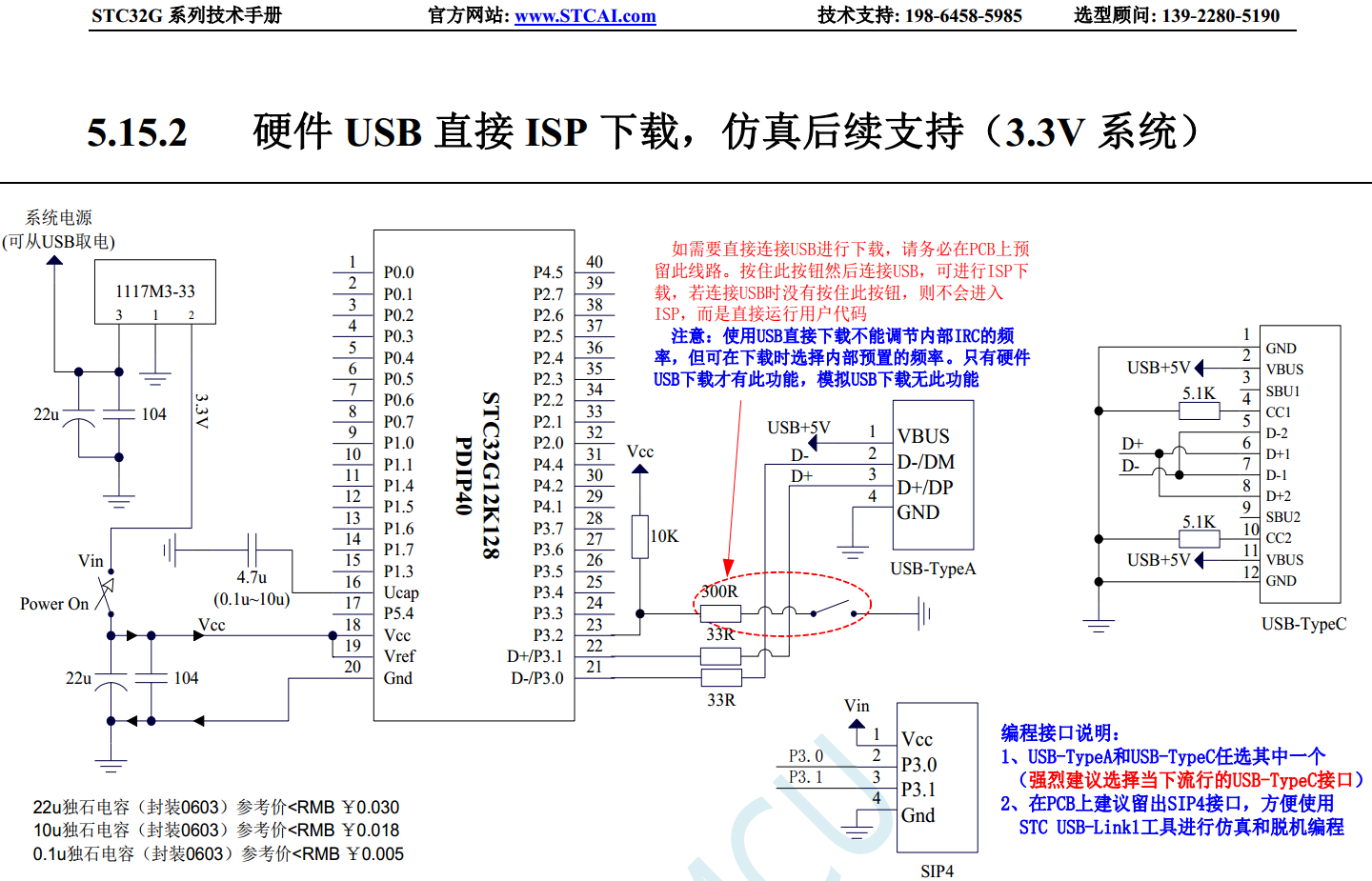

STC32G12K128的USB直接下载是不用安装驱动的,您讲装驱动就开始错了

贴出你正规的原理图

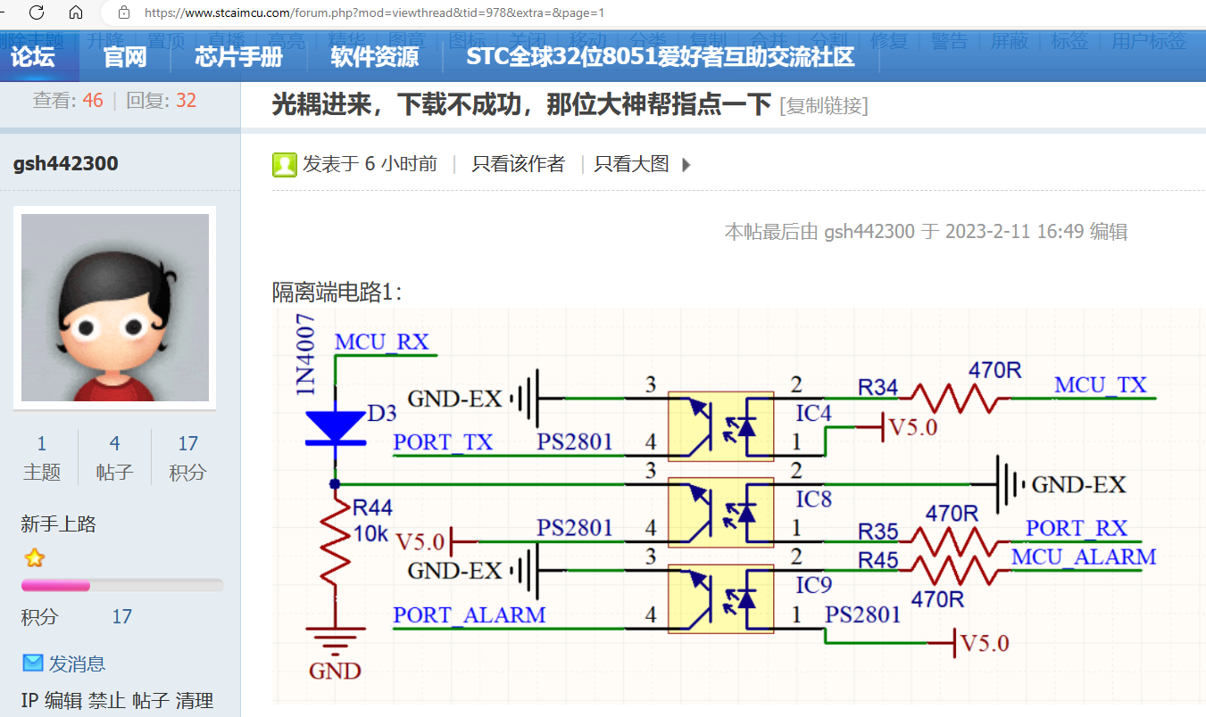

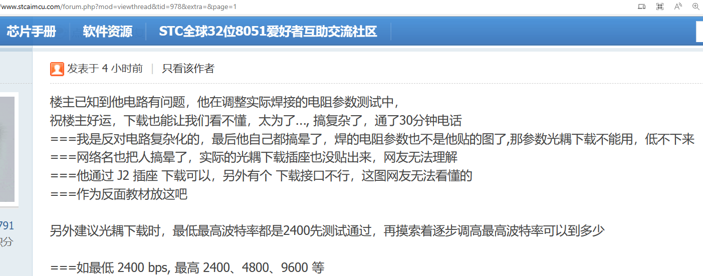

不画图,不贴图,不是搞技术交流的严谨态度,你讲的这么简单,
我们为何还要画图,写详细说明!都当神仙算了,犯错,不严谨很正常,但大家技术沟通,把实际的图贴出来看下
今论坛一老兄弟,光耦下载线路贴出来,我们才知到他错在哪了,另外一老兄弟帮分析都没看出来,
你不贴你实际的原理图,我们只能认为你粗心了,10多年的老客户照样光耦下载线路是错的,何况你图都没有的
光耦进来,下载不成功,那位大神帮指点一下 - 编译器/仿真器/ISP下载/做自己的ISP/ID号加密/程序加密后传输 国芯论坛-STC全球32位8051爱好者互助交流社区 - STC全球32位8051爱好者互助交流社区 (stcaimcu.com)
请反思,不给图,我们如何帮你,你都是对的,那只能周末洗洗睡了
