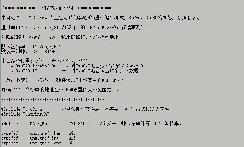

发表于 2024-10-31 09:52:25 | 显示全部楼层
lez*** 发表于 2024-7-24 08:07
官方例程有一个串口发送命令控制EEPROM读写的你可以参考下,控制LED灯这个应该更简单些 ...
在哪里?可以告知一下嘛?

发表于 2024-10-31 10:04:07 | 显示全部楼层
可以参考下这个,协议可以自己定义
