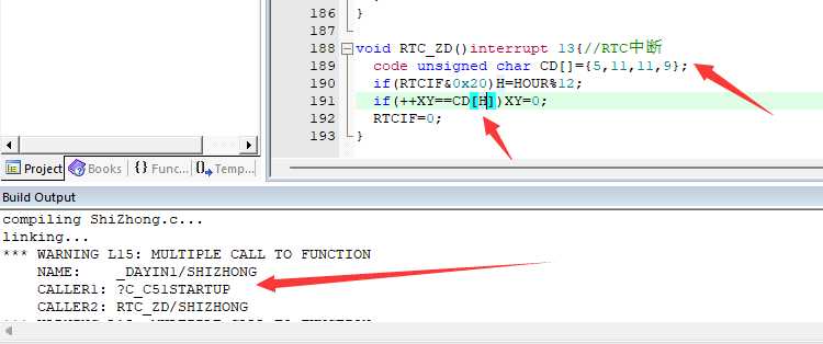

在中断调用这个数组为什么会报多次调用函数
这地方怎么解决,代码在附件

检查一下中断内外是否调用了同一个函数,如果调用同一个函数,会发生函数重入问题,编译器会报错

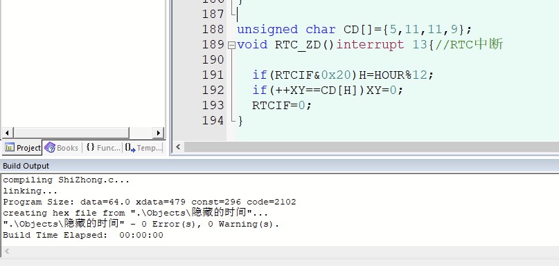

申明放到外面,去掉CODE 警告消除,

lez*** 发表于 2024-7-21 19:51
申明放到外面,去掉CODE 警告消除,
不好意思,这个数组有8k字节

检查一下中断内外是否调用了同一个函数,如果调用同一个函数,会发生函数重入问题,编译器会报错 ...
中断里面没有函数

QQ6243*** 发表于 2024-7-21 20:32
不好意思,这个数组有8k字节
数组不是只有4个数据吗,哪里来的8K

lez*** 发表于 2024-7-22 10:24
数组不是只有4个数据吗,哪里来的8K
不是8k,是10k

code unsigned char CD[]={5,11,11,9};
这个不是就包含了4 个元素吗,哪来的10K,另外代码最好规范一些
