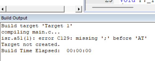

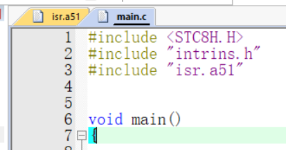

请教大佬,我想把P7口中断号转成13号保留中断,但汇编文件有个报错,不太明白问题在哪里

问题已解决,问题出在不应该用include引汇编文件,把这条语句删掉就能编译成功。
对的,汇编文件直接加到工程里就行  发表于 2024-7-21 13:25
