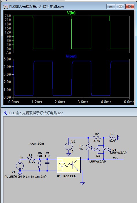

[求教]这个仿PLC输入端双指示灯电路有没有什么问题?

 楼主| 发表于 2024-7-20 23:52:10 | 显示全部楼层
网*** 发表于 2024-7-20 23:31
楼主的输入电路将就用,输出电路完全错了.
如果非要用电阻网络来实现转灯效果,可以参考下面电路.关键在于用 ...
非常感谢,非常感谢!
我也觉得两个灯不是太对,但就是不知道问题在哪……

发表于 2024-7-21 13:22:41 | 显示全部楼层
转灯电路做了个优化,保证两个LED灯亮度基本一致,同时输出电压摆幅更大,成本更低

 楼主| 发表于 2024-7-21 13:37:10 | 显示全部楼层
这个好这个好!感谢感谢!
