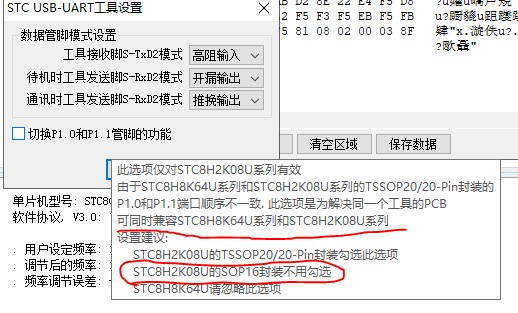

我这是哪里出错了?HID不能下载,cdc没问题

 楼主| 发表于 2024-7-19 22:44:00 | 显示全部楼层
Debu*** 发表于 2024-7-19 22:32
https://www.stcaimcu.com/forum.php?mod=viewthread&tid=9705
看了您的帖子.
08U SOP16
不能HID
我试过很多次了

发表于 2024-7-19 22:53:48 | 显示全部楼层
vb2*** 发表于 2024-7-19 22:41
STC8H2K08U-SOP16
STC8H2K08U-SOP20
这两个不行,因为空间只有8K
哦哦,我的STC8H2K08U样片还没到,没有测试

 楼主| 发表于 2024-7-19 22:56:24 来自手机 | 显示全部楼层
期待您解决,我持续关注您这个帖子
我开源的那个脚位逻辑也没敢动,都按照官方设计做的,程序我也懒得改了,就用STCAI-ISP直接下载好了,非要用HID转串口就注意一下脚位和加个三极管的事  详情 回复 发表于 2024-7-19 23:10

发表于 2024-7-19 23:10:21 | 显示全部楼层
vb2*** 发表于 2024-7-19 22:56
期待您解决,我持续关注您这个帖子

 楼主| 发表于 2024-7-19 23:21:42 | 显示全部楼层
Debu*** 发表于 2024-7-19 23:10
我开源的那个脚位逻辑也没敢动,都按照官方设计做的,程序我也懒得改了,就用STCAI-ISP直接下载好了,非 ...
说明上面写明可以用STC8H2K08U
但实际是不可以
估计是还有后续版本没有完善,看来还要再等等了.
