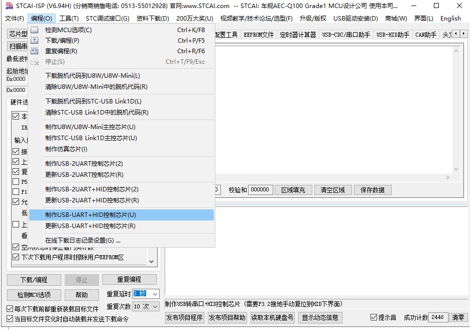

发表于 2024-7-19 22:06:44 | 显示全部楼层
硬件是怎么连接的,是一箭双雕做USB HID转串口给STC8H2K08U下载?
制作下载工具,直接连接USB,必须是STC USB Writer状态或工具有下载工具的固件并且可以正常运行
你的截图是下载板已经在正常工作了,并且下载板的串口没有检测到单片机
如果下载板是STC8H2K08U-8PIN,直接连接USB,使用图2的选项是正确的
问题是没有进入STC USB Writer状态,P32接地,接好USB信号,再上电,进入USB下载状态(正确识别STC USB Writer)
注意不能按住P32按键插入USB Type-A,因为USB Type-A是先接通电源的,导致无法进入USB下载状态

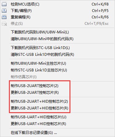

[attachimg]51885[/attachimg] 这两个选项,只能给STC8H2K08U-SOP8使用,控制IO是P54,高有效(低电平断开SVCC供电),和其他不同  详情 回复 发表于 2024-7-19 22:14

因为开源的STC8H2K08U-8PIN单串口下载板没有断电按键,可以尝试先插好USB Type-A,再按住P32按键,最后插USB Type-C进入USB下载状态

这四个,都可以HID转串口+双CDC转串口 STC8H8K64U-SOP16 STC8H8K64U-SOP20 STC8H2K08U-SOP16 STC8H2K08U-SOP20 都支持 下载时选择 [attachimg]51888[/attachimg] [attachimg]51889[/attachimg]  详情 回复 发表于 2024-7-19 22:36
STC8H8K64U-SOP16
STC8H8K64U-SOP20
STC8H2K08U-SOP16
STC8H2K08U-SOP20
都支持
下载时选择
