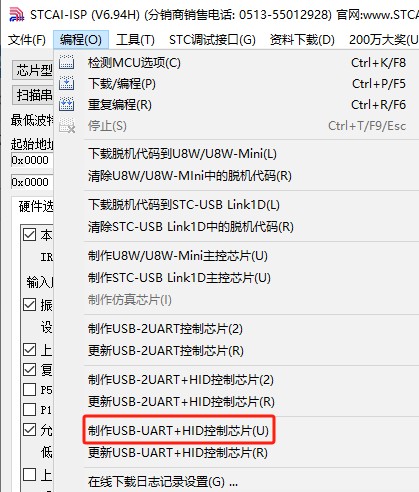

发表于 2024-7-23 10:17:49 | 显示全部楼层
刚试了一下, STC8H2K12U-SOP8, USB 转 单串口    P5.4在下载程序的时候怎么不会自动断电? (软件点击下载或者检测MCU后,    P5.4一直是高电平,没有低电平脉冲)
用HID还是CDC?用HID才会自动断电  详情 回复 发表于 2024-7-23 10:50

 楼主| 发表于 2024-7-23 10:50:42 | 显示全部楼层
SX*** 发表于 2024-7-23 10:17
刚试了一下, STC8H2K12U-SOP8, USB 转 单串口    P5.4在下载程序的时候怎么不会自动断电? (软件点击下载或 ...

发表于 2024-7-23 12:38:03 | 显示全部楼层
HID    CDC  两个都不行, 不断电(后级LED指示灯不灭)
重新制作了芯片也不行

发表于 2024-7-23 16:40:49 | 显示全部楼层
换上 STC8H8K64U - TSSOP20   就没问题!

发表于 2024-7-23 17:21:24 | 显示全部楼层
我和你问题差不多.

发表于 2024-8-7 10:46:35 | 显示全部楼层
vb2*** 发表于 2024-7-23 17:21
我和你问题差不多.
问题解决了吗?

发表于 2024-8-7 11:47:51 | 显示全部楼层
SX*** 发表于 2024-8-7 10:46
问题解决了吗?
没有,估计要灯isp更新了
