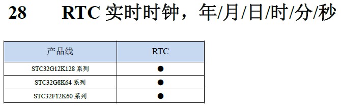

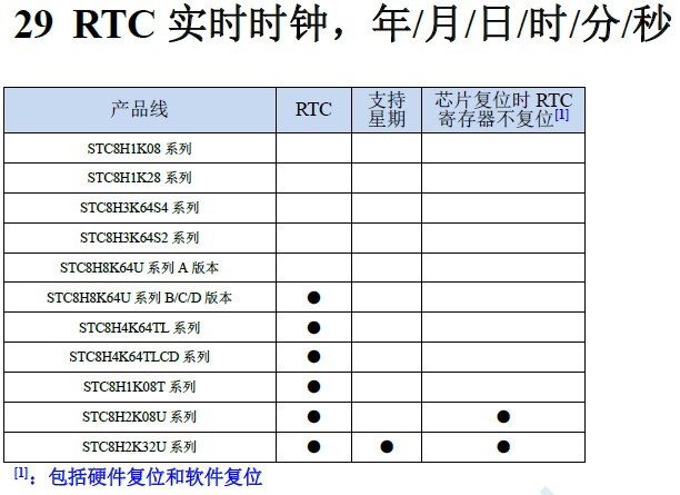

用内部高频时钟配合定时器可以,注意不能用内部32K时钟
更高级的应用建议用外部32768晶振,使用内部RTC,注意需要使用内部有RTC的型号
