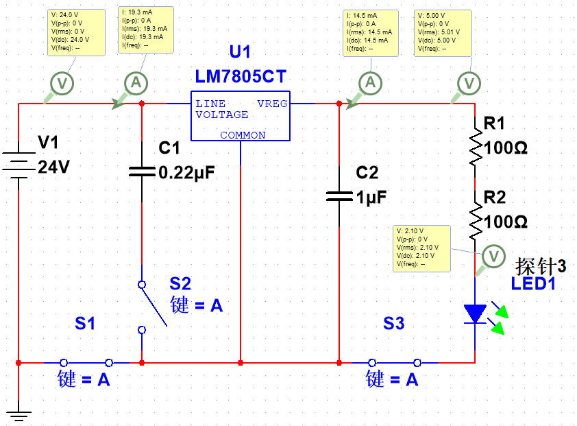

 楼主| 发表于 2024-7-18 09:49:30 | 显示全部楼层
Yim_*** 发表于 2024-7-17 16:56
三端集成电路
内部有热过载保护
具有很高的功耗能力
在规格书参数范围内

发表于 2024-7-18 10:22:17 | 显示全部楼层
都是啥模拟电路基础呀
你串一个100欧电阻R2。该电路最大的供电电流24/100=0.24A也就是240毫安。

 楼主| 发表于 2024-7-18 10:48:57 | 显示全部楼层
这个应用,大概通电20min,7805发热有点烫手,温度为68度了,估计还会持续上升。
看起来这个应用不太好阿。不用开关电源,24V转5V 还有没有其他方法?
不用DC-DC的情况下,24V转5V的效率永远低于5÷24,这是原理决定的。  详情 回复 发表于 2024-7-25 16:56

 楼主| 发表于 2024-7-18 11:03:29 | 显示全部楼层
zhang*** 发表于 2024-7-18 10:22
都是啥模拟电路基础呀
你用我的模拟电路,7805自身功耗不大。串个电阻就知道了。小于1K欧,输入电流基本无变化,>=1k的话,输出就小于5V了

发表于 2024-7-25 16:56:50 | 显示全部楼层
看起来这个应用不太好阿。 ...

发表于 2024-7-25 17:12:54 | 显示全部楼层
78序列电源芯片发热本身就大吧。
自身功耗并不大,也就5个毫安,不可能到发热的地步,发热功率都是压降和电流的乘积  详情 回复 发表于 2024-7-26 22:49

发表于 2024-7-25 18:31:07 | 显示全部楼层
加个功率管扩流。(压降大,也需要加散热片)

发表于 2024-7-25 19:59:17 | 显示全部楼层
任何线性稳压电源,只要输入电压输出电压输出电流相同,电源自身损耗基本一样,换什么芯片都一样.
损耗一样想降低温升唯一的途径是改善散热条件,

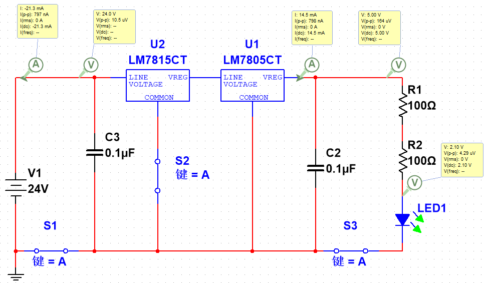

 楼主| 发表于 2024-7-26 08:40:59 | 显示全部楼层
这样一转好很多,能保证长时间工作了。
