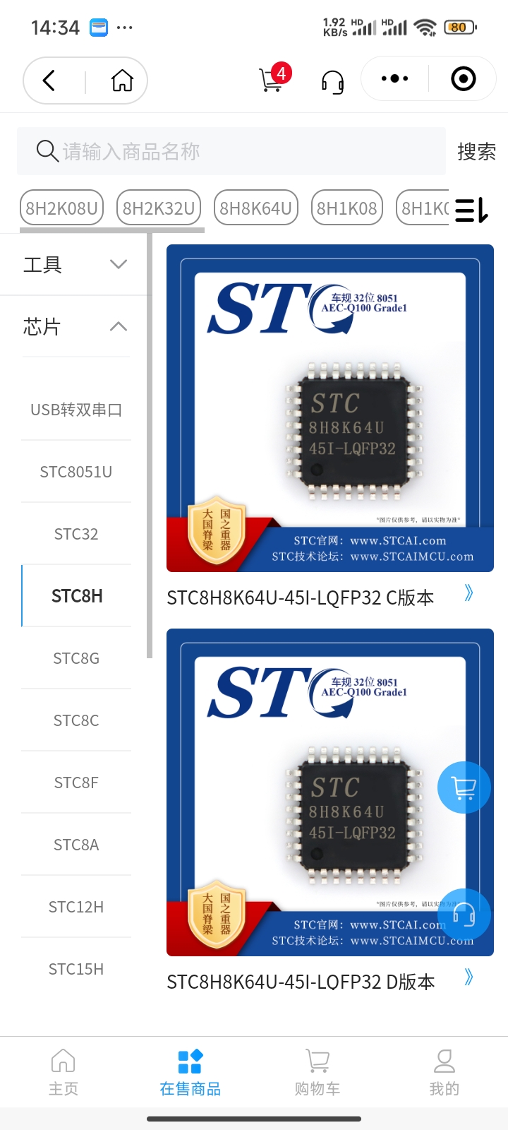

发表于 2024-7-16 14:37:02 来自手机 | 显示全部楼层

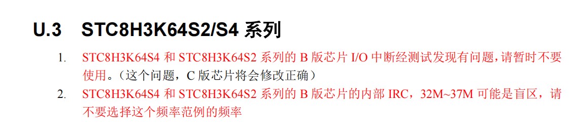

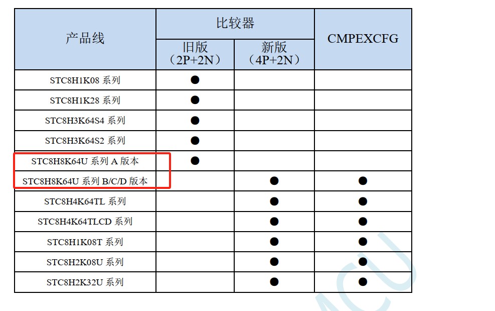

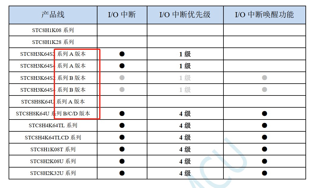

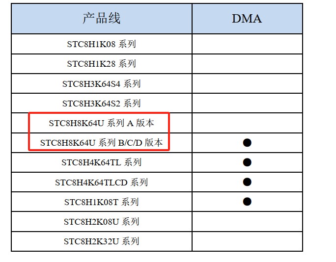

STC8H3K系列目前出售均为B版本,注意事项如下
STC8H8K64U系列目前出的都是B/C/D版本,部分封装只有D版本,注意事项如下:
如对版本有要求可以在购买时询问
