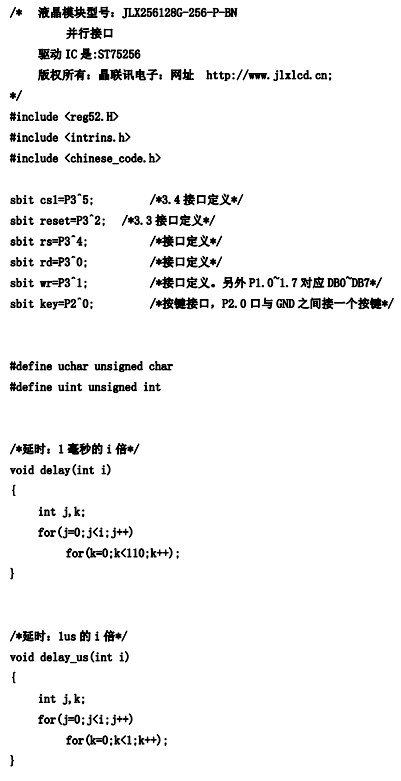

发表于 2024-7-16 14:22:24 | 显示全部楼层

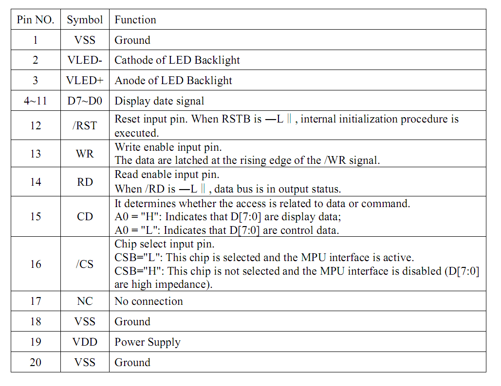

发表于 2024-7-17 14:08:14 | 显示全部楼层
1. VDD及LED电压都加上 确保正常供电
2. WR[13],RD[14]为读写信号脚,CS[16]为片选低电平致能
3. CD[15]为Low时,送的是命令,从并口送入[4~11];反之为High时,送的是数据。如何送需要详细阅读规格书,依照要求一条一条写下来即可。
***液晶操作一般会送这些指令:
(1)设置屏的宽度和高度寄存器
(2)设置PCLK时钟速度
(3)设置显示颜色位深
(4)设置信号同步方式等相关参数
在没有屏厂提供技术支持的情况下只能这样去尝试看看。比较费时间。

Debu*** 发表于 2024-7-16 14:22
http://www.jlxlcd.cn/upload/file/201699103155.pdf
这个有用,我抄一份看看能不能驱动,谢谢
