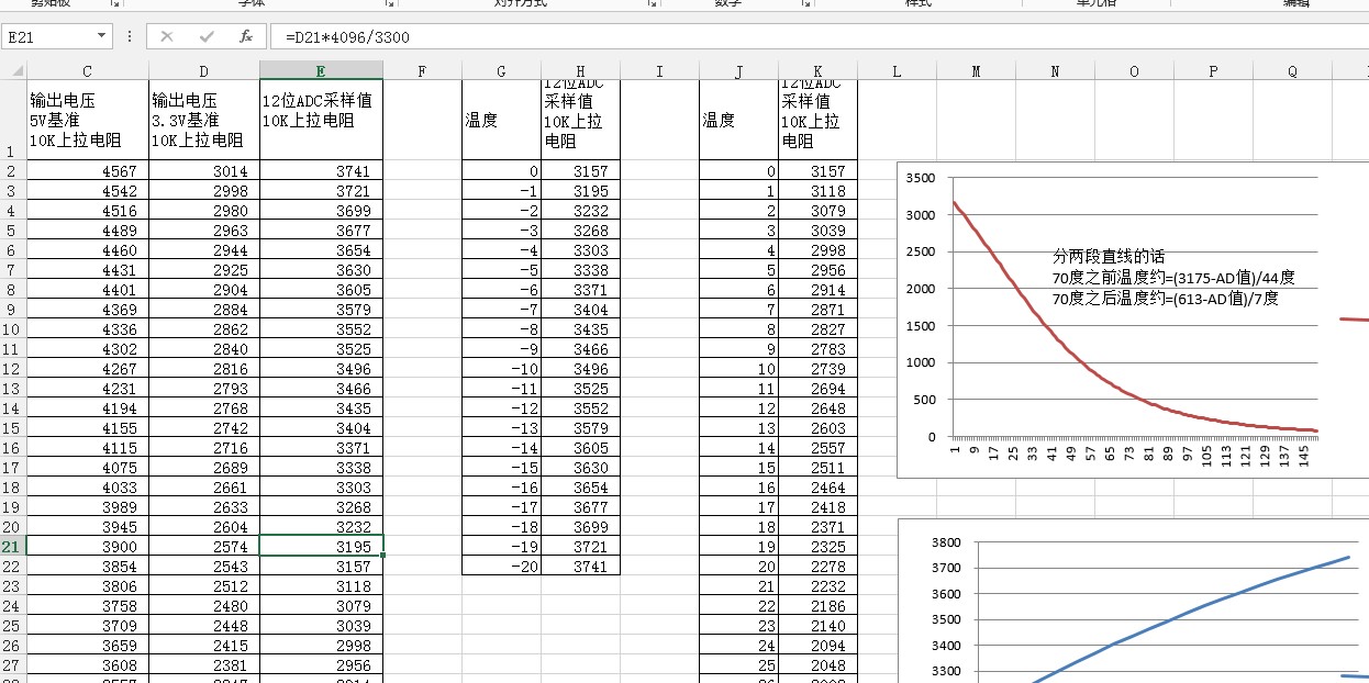

NTC测温,配套电阻一般要根据需要的测温范围和NTC型号以及ADC指标来选.保证最常用的温度区间分辨率最好.
我更喜欢用查分度表的办法,有软件工具按照不同B值和阻值的NTC生成分度表.然后用excel把表格转换成指定上拉电阻对应的ADC表,查表法测温速度很快,STC芯片的flash也足够大,
查表法和B值法都可以用,就是看要求和习惯吧。  详情 回复 发表于 2024-7-17 12:27

上拉电阻跟NTC在25度电阻一样,是因为NTC测温大部分都是室温,即0~50度范围,25度就是中点温度,这样能发挥其最好的分辨率。如果你侧重的温度不是室温,而是某个范围,比如你侧重50~100度,则上拉电阻使用NTC在75度时的电阻就比较合适,但是要注意,此时NTC自身发热不要显著影响温度。
