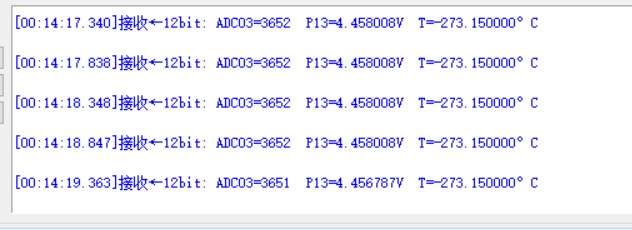

参考开天斧官方例程,就是套用公式,计算不出温度值,不知道哪里有问题,求大佬指点
50
1136
1136
发表于 2024-7-16 00:14:46 | 显示全部楼层 |阅读模式

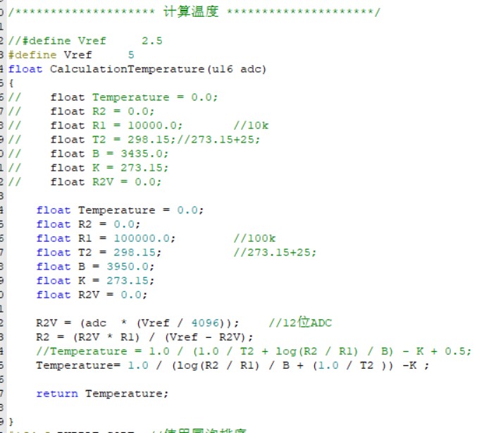

计算温度公式,就修改了基准电压和使用100k NTC,其余都没有变,AD值和电压值得出也是正确的,就是温度计算不出来. 截图202407160013324228.jpg

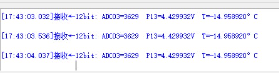

还是不行,adc_12bit,是读取的adc值吧?我打印出来的是-14.95。
50
1136
1136
 楼主| 发表于 2024-7-16 17:44:36 | 显示全部楼层
打印出来的结果

发表于 2024-7-16 19:33:04 | 显示全部楼层
float B = 3435.0;
Temperature = 1.0 / (1.0 / T2 + log(R2 / R1) / B) - K + 0.5;
这就是你的代码和官方参考代码的区别。
材料系数不同可以理解,因为你用的硬件不一样
