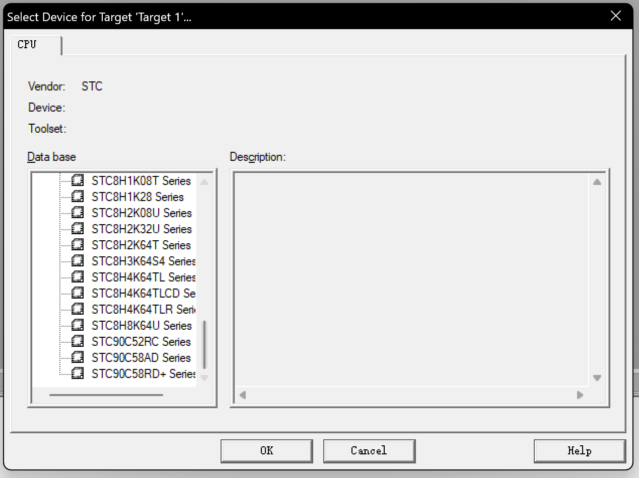

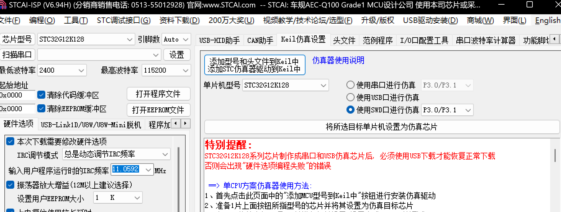

之前一直用的STC8H的芯片,可以成功添加STC8H的芯片包,
但是现在用STC32G的芯片后,添加不了,ISP显示添加成功,
但是在keil上面还是只有STC8H的芯片包

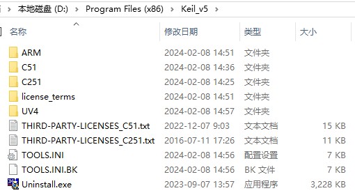

前提是装了C251的编译器了把

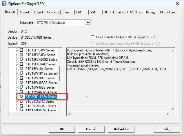

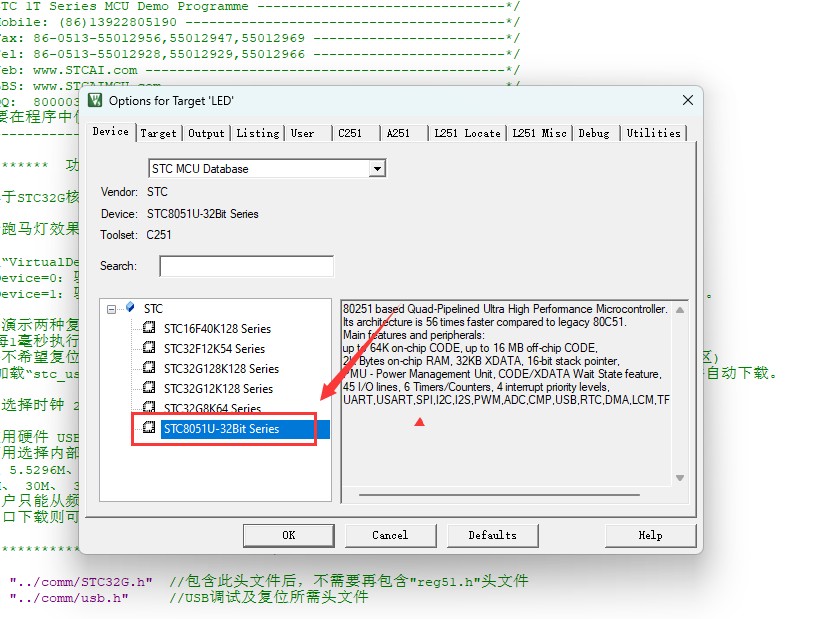

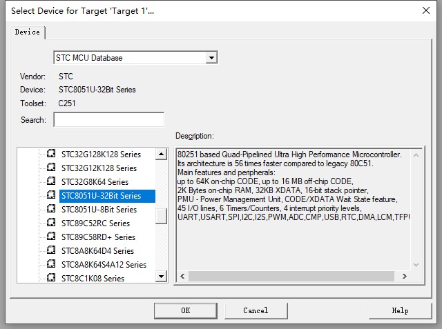

8051和251 我是分开安装的,分别添加,如下图
这是在keil8051里的
这是在keil80251里的

楼主估计没有安装C251

装在一起也是可以的,选择不同的系列创建工程,keil会自动选择C51/C251编译器

检查相关目录是否存在,如不存在需要先安装

检查编译器是否有装。且在同一目录下。不在同一目录下要添加2次。

谢谢各位大哥,是我没有下载C251
