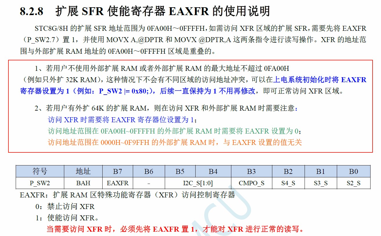

1、要操作扩展SFR,必须先使能,没有问题
2、设置好参数后要不要关闭使能扩展SFR?不关闭有啥后果?关闭了又有啥后果?

启动扩展寄存器访问使能后,可以不用关闭,没有影响。如果关闭了,下次访问扩展寄存器前必需再次开启。

扩展XRAM远远未到XSFR的置位,所以P_SW2最高位置1后,无需清0,不会引起冲突,不造成起错误.

开启后,可以不关闭,没啥影响,我反正初始化直接开了。涉及XRAM设置很多,一定要对某一位做置1,清0,操作,不然程序多了,会乱。

初始化开启后,强烈建议不要关,几乎没有 有冲突的实际应用 !!!
