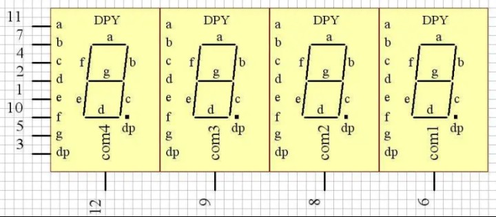

        STC32G开发板使用的是共阳型四位数码管。若以一位的7段数码管为例,一位的数码管加上小数点一共是8个需要控制的发光管,分别是a、b、c、d、e、f、g、dp,由8个引脚分别控制他们的亮灭,也就是说一个引脚控制一个发光管,那么这就是段选。发光的二极管是有两端的,那么这8个发光的二极管有一个公共端,这样就可以控制一位数码管整体,这就是段选。
       由一位数码管延伸到四位数码管时,如图所示,每一个发光管都有相应的引脚控制,每一位的数码管都有自己的公共端,通过公共端来控制哪一位的数码管亮或者是灭,这就是位选。
图9-1
图9-1
        单片机的P6.0~P6.6引脚分别接到数码管的a~g引脚,就可以通过控制P6各引脚电平的高低来控制数码管七段LED的亮灭;单片机的P7.0~P7.7分别通过8PNP型三极管,驱动8个数码管的公共端com0~com7,也就是位选端,来控制8位数码管的亮灭。

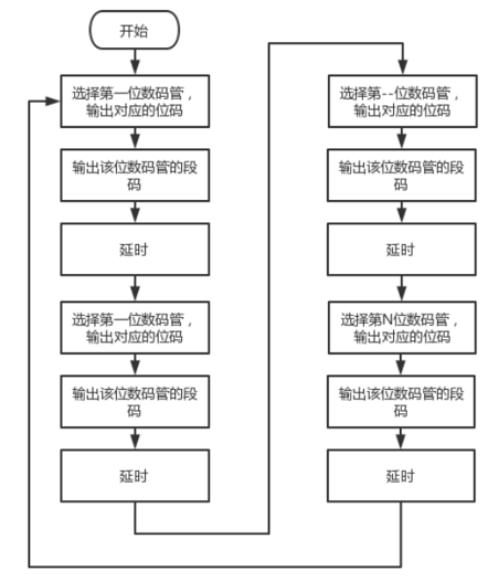

        使用动态扫描方式。由于任一时刻只能显示一种数字,当需要多位数码管显示多位数据的时候就需要动态扫描。动态扫描时间上执行的是动态显示,由于动态速度很快,人眼分辨不出,所以看上去是静态显示,这种效果正式我们所需要的。
        用这个流程图就能很清晰的了解数码管动态扫描的原理。其中需要注意每个延时不能太短,我们这边程序就以1ms为准,且需要保证总共一个循环结束的时间不能大于20ms,因为人眼的视觉不容易分辨出50HZ以上的动态刷新。

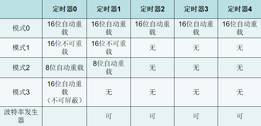

2.3、定时器的工作模式
  STC32G单片机的定时器0~定时器4工作模式以下表形式说明:
2.4、定时器设置
