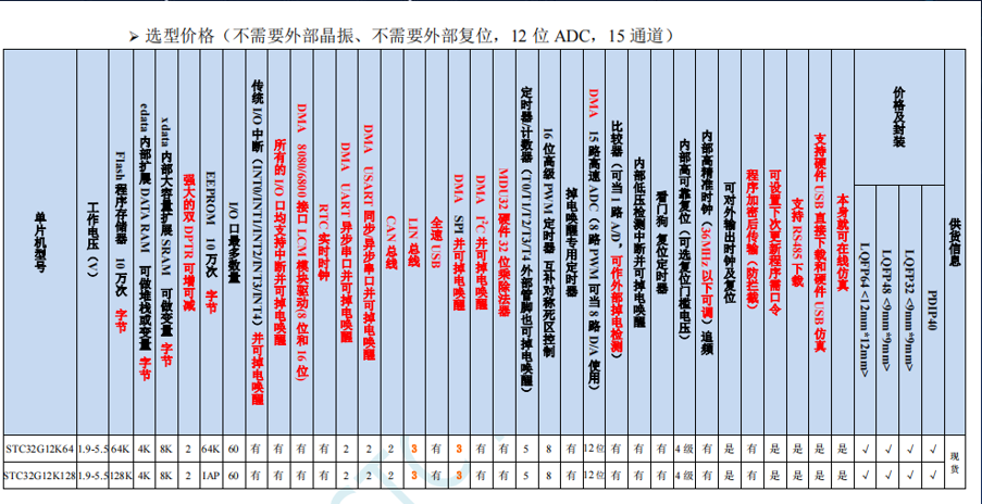

        从官方手册上了解STC32系列单片机的内部资源,使用及选型时需要注意:flash大小  RAM大小  工作电压 等。

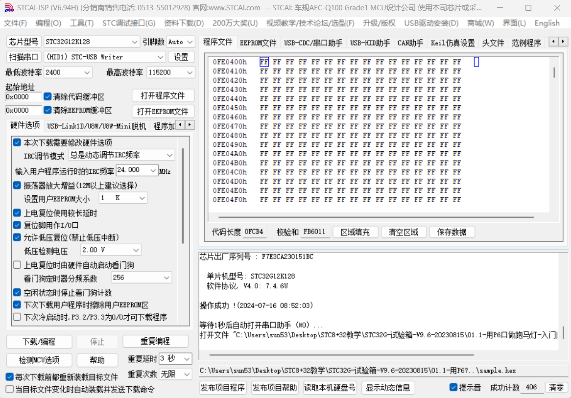

1、STC-ISP软件的下载:ISP软件是开发STC单片机的必备工具,它不仅能下载全系列STC单片机的程序,甚至集成了虚拟显示功能和范例程序以及在线生成工具、驱动安装等功能。
2、STC32手册的下载:手册的下载有二种方法,可以从ISP软件内下载或者从STC官网下载。
3、FPD阅读器下载:我的笔记本已经装有WPS,可以直接打开PDF文档。
4、学会PDF阅读器查阅手册:
    ① 如何使用阅读器打开手册
    ② 如何查阅目录和详情
    ③ 如何快速查阅章节
    ④ 如何使用搜索功能

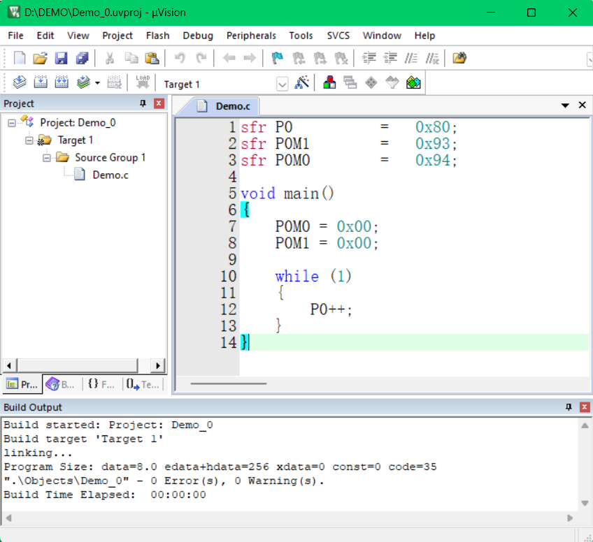

5、跟着手册搭建C251开发环境:我认真看了手册第5----编译、仿真 开发环境的建立与ISP下载,并在笔记本上试着安装成功。
    ① 程序包的下载:下载方法有二种,在ISP软件内下载比较省事。
    ② 第一个工程的编译和下载:找到程序包里的01.1-P6口做跑马灯-入门版”例程,打开C语言中的sample.uvproj 应用程序,再双击编译按钮,开始编译,信息框内显示无错误无警告,说明编译成功,再将板子通过USB线连接电脑,先按下P3.2按钮,后按下并松开OFF按钮,再松开P3.2按钮 (此时观察到 扫描串口项已出现“(HIDI)STC-USB Writer)”进入USB下载模式。观察到板子上对应的LED灯做流动亮灭,实现流水灯效果。

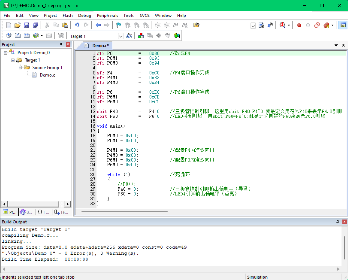

1、LED点亮原理:LED发光管的正极通过PNP三极管接到VCC正极,并通过PNP三极管控制通断,当三极管基极(MPU的P4.0)低电压时导通,使得LED正极得到高电位;LED的负极通过降压电阻接到P6.0,这样可以通过控制P6.0输出低电平使得LED发光,P6.0输出高电平熄灭LED。
2、新建工程跟着手册《STC32G12K128实验箱-使用说明书》
     ①  首先打开Keil 软件,并打开“Project”菜单中的“New uVersion Project …”项
     ②  在打开的对话框中输入新建的项目名称,然后保存
     ③  接下来需要选择芯片,在对话框内选择芯片型号(STC MCU Database 里如果找不到对应的芯片型号,可选用同系列的芯片)
     ④  在新建的文件中输入相应的源代码,然后选择File”菜单中的“Save”项对文件进行保存
     ⑤  文件保存完成后需要将源代码文件添加到项目中来,具体的操作方法是: 使用鼠标右键单击Project”列表中的“Source Group 1”项,在出现的右键菜单中选择 “Add Existing Files to Group Source Group 1’”项目
     ⑥  在打开的对话框中选择我们刚才保存的文件,并点击 Add”按钮即可将文件添加到项目中,完成后按下“Close”按钮关闭对话框
     ⑦  此时我们可以看到在项目中已经多了我们刚才添加的代码文件
     ⑧  按下快捷键 “Alt+F7”或者选择菜单“Project”中的“Option for Target Target1’”
     ⑨  在 “Output”属性页中,将“Create HEX File”选项打上勾,即可在项目编译完成后自动生成HEX 格式的目标文件,按“OK”保存。
     ⑩  按下快捷键 “F7”或者选择菜单“Project”中的“Build Target”项对当前项目进行编译。
    若代码中没有错误,编译完成后则会在“Build Output”的信息输出框中显示“0 Error(s), 0 Warning(s)”,同时也会生成HEX 的执行文件。到此创建项目完成。
3、点亮第一个LED
   ① 思考LED为什么不会亮?  注意检查程序中设置的引脚是否正确。
   ② 怎么控制单独的一个引脚?  sbit P00 = P0^0;  //选择P0.0引脚
   ③ 怎么控制这个引脚输出电平?  P00 = 1;  //输出低电平
   ④ 书写规范  一行一句,大括号缩进(需要设置),缩进4格,注释完整
   ⑤ 注释符号  // 单行注释    /*  */ 多行注释
   ⑥ 学会搜索  CTRL+F
4、GPIO 是通用输入输出端口的简称,可以通过软件来读取其输入电平,或者控制其输出高低电平。  例如:P0 是一组GPIO口,P0.0是一组的其中一个GPIO口;我们一次可以操作一个GPIO口,也可以同时操作一组。

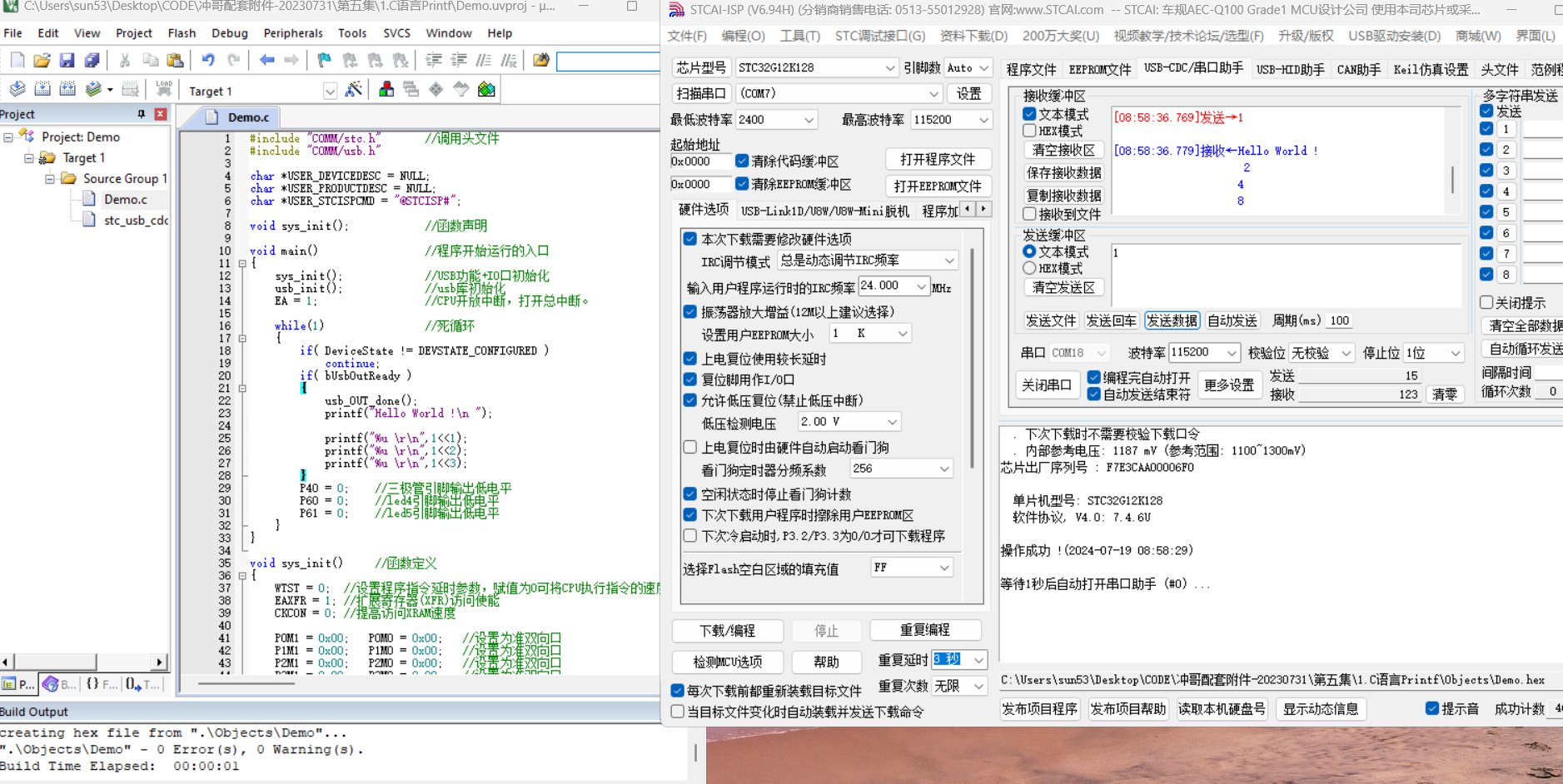

1.C语言 printf函数的实现:跟着冲哥的视频,再结合看手册第16章的讲解,反复思考后终于成功实现了C语言printf 函数的实现,结果见下面的截图。
