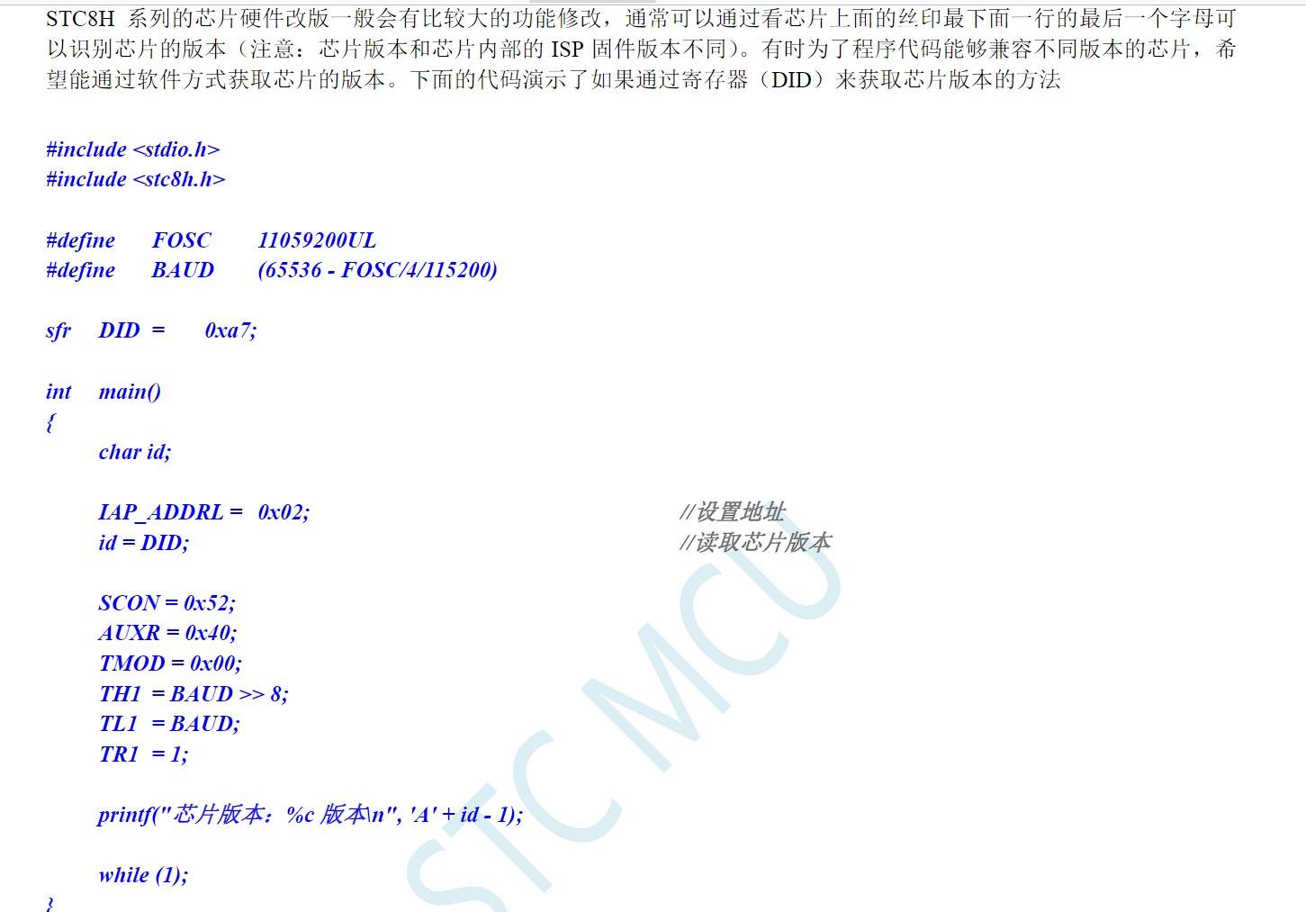

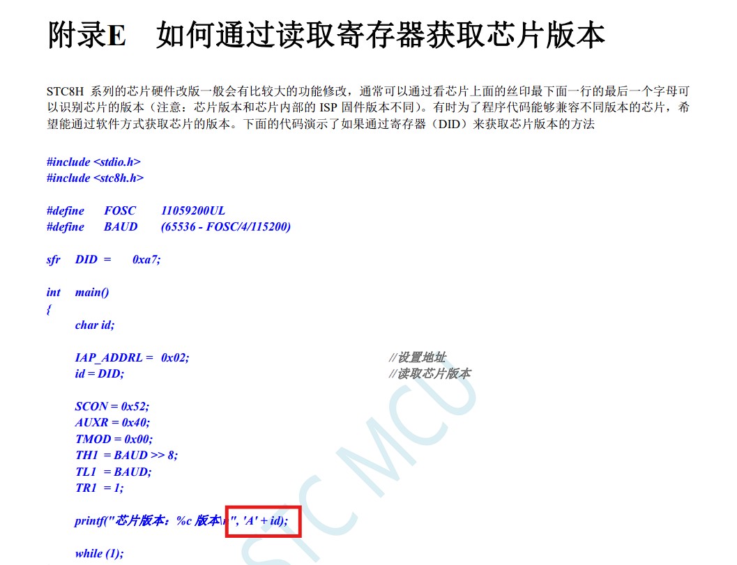

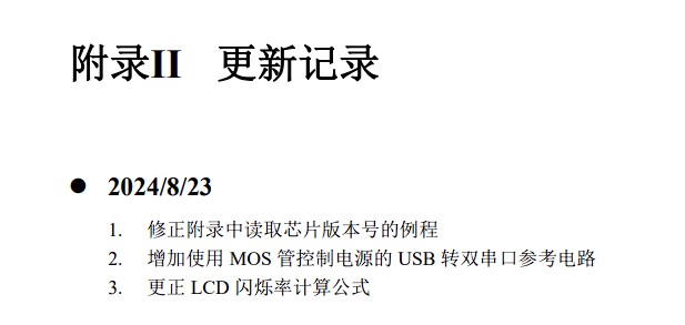

今天例行检查手册的最新版本,,发现在STC8H_20240823版的手册中提到了修改了读取芯片版本ID的例程,,我就突然想到了这个帖子。
旧版本0613
0613
0613
新版本
0823
0823
在新版本中将 id-1 改成了 id  。。。
这就表明了为什么D版的芯片按照例程读取后显示的C版。。

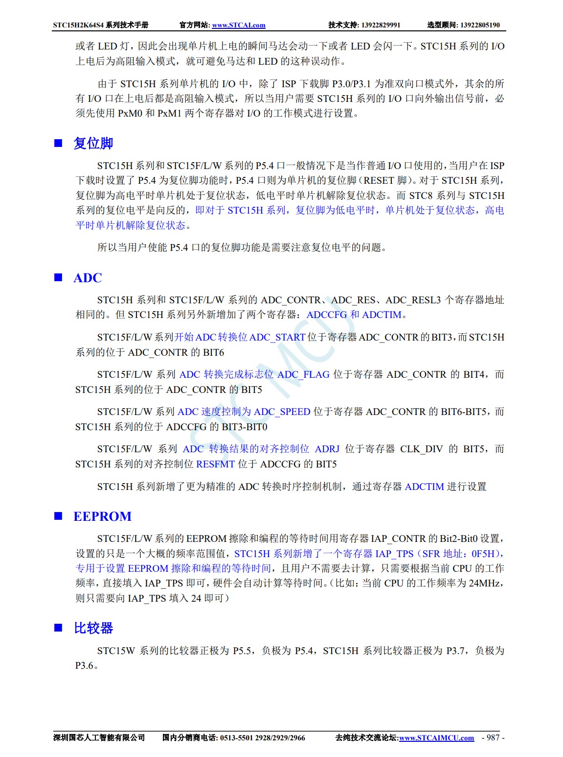

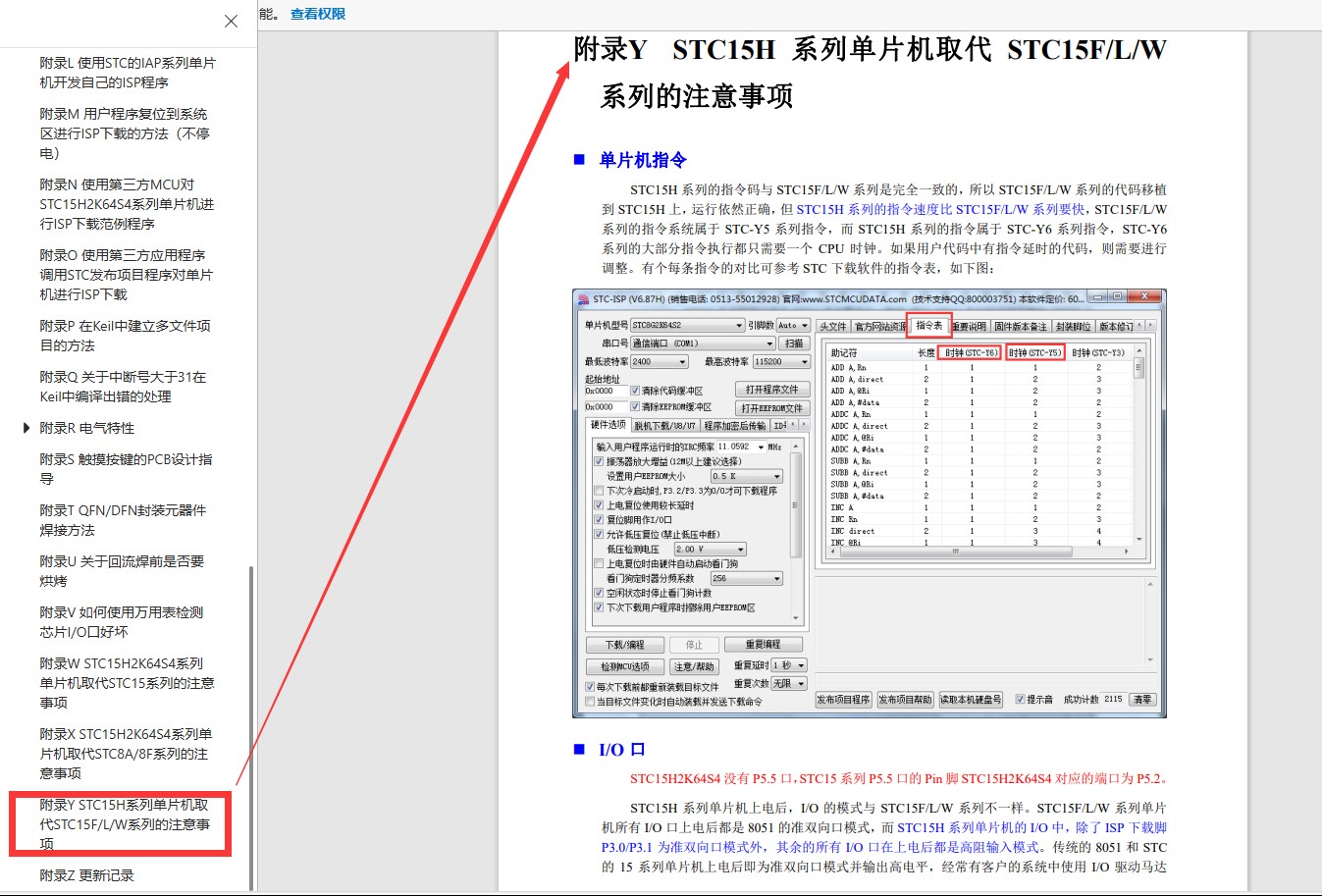

可以把15F2K60S2升级到15H2K64S4系列【提速/提升ADC性能的补强产品】
STC15H2K64S4-20240514 (1).pdf
34.32 MB, 下载次数: 142
15F2K60S2和15H2K64S4以SOP28或DIP28为例,引脚基本是兼容的,但也存在P5.5和P5.2的区别,还存在SPI等资源在IO上的分布的区别,所以如果用到这些引脚资源,那软件硬件状态都需要做技术变更流程,一些定型的产品可能  详情 回复 发表于 2024-9-14 14:45

发表于 2024-9-14 14:45:58 | 显示全部楼层
15F2K60S2和15H2K64S4以SOP28或DIP28为例,引脚基本是兼容的,但也存在P5.5和P5.2的区别,还存在SPI等资源在IO上的分布的区别,所以如果用到这些引脚资源,那软件硬件状态都需要做技术变更流程,一些定型的产品可能会需要重新做样品进行完全的符合性测试。我个人建议推荐代换产品的时候,可以适当的把替换的注意事项和重要的差异提一下,也许可以让用户少走些弯路,节约些时间和成本。
