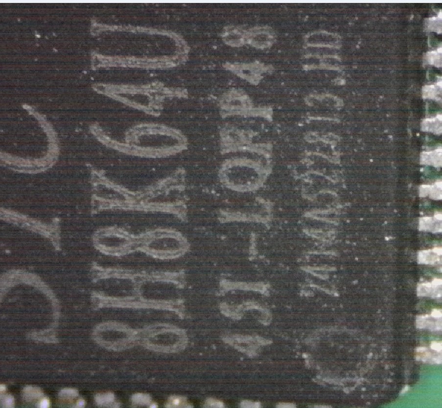

芯片用的是STC8H8K64U LQFP48
用STC8H-20240613 手册 附录E 提供的例程,读出来的版本是 C, 但我看芯片后面的字是D。是哪个出错了。

发表于 2024-7-13 17:08:48 | 显示全部楼层
一样啊,标的是D按程序读出来是C。

发表于 2024-7-15 10:36:40 | 显示全部楼层
只是芯片版本号,不影响使用

发表于 2024-7-18 13:40:53 | 显示全部楼层
_奶*** 发表于 2024-7-15 10:39
啊,不影响么?有些片子的不同版本下硬件资源上不是有出入么
C和D版本的功能没有区别,和A版的区别比较大

发表于 2024-7-18 15:08:50 | 显示全部楼层
应该是以芯片表面刻的为准把。

 楼主| 发表于 2024-7-19 11:40:03 | 显示全部楼层
STCAI-32*** 发表于 2024-7-15 10:36
只是芯片版本号,不影响使用
两个不一致,本身就有问题了,如果是私印错了,那就是很严重的错,货不对版是一件很严重的事,如果是读版本号的程序错了,就应该更正一下手册的程序。
